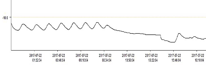

So sieht das Kühlen im Sommer bei ca. 30°C und Sonne aus.
Re: Alfs Bastelbude ... Kühlschrank über Solar betreiben
Von 8.30 bis 13.00 Kühlt er permanent mit 12 V ohne Abschaltung, dann gegen 15.00 Uhr schaltet er das erste Mal wieder ab.
Hängt aber auch stark von der Nutzung des Kühlschrankes ab, wie oft man rann muß.
