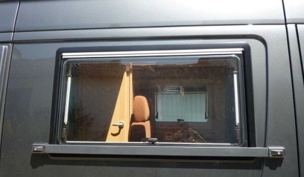

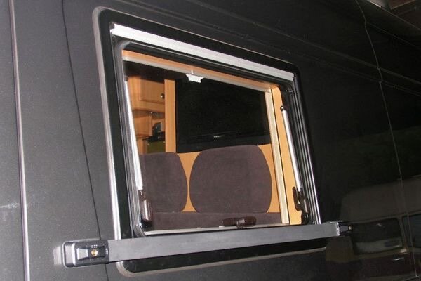

Das sehe ich genauso!
Gegen das Aufhebeln hilft einzig die Lösung, die uns vor vielen Jahren Herr Zischke von der Oelmühle montiert hat…. leider ist er vor einigen Jahren verstorben. Er wollte, zum besseren Schutz, den Querbügel mittig vor der Scheibe anbringen…. das wollten wir aber nicht. So wie es jetzt ist, reicht das zum Schutz vor dem Aufhebeln mit einem grossen Schraubendreher.
Die Schlösser gibt’s auch noch von Abus und ein passendes Rechteckprofil mit Quersteg besorgt jeder Schlosser…. wer sich sowas nachbauen möchte!

Ohne die Scheibe ganz zu zerstören, was hoffentlich Mühe und vor allem Krach macht, geht bei den Profilen von Womosicherheit nix.
Hier mein Bericht von 2018: https://www.seewolfpk.de/viewtopic.php?t=1387

Seewolfpk hat geschrieben: So 13. Apr 2025, 18:23
Das ist aber auch eine Stange Geld, wenn man wie ich 5 Fenster ausrüsten muss. Und dann noch verbauen.
