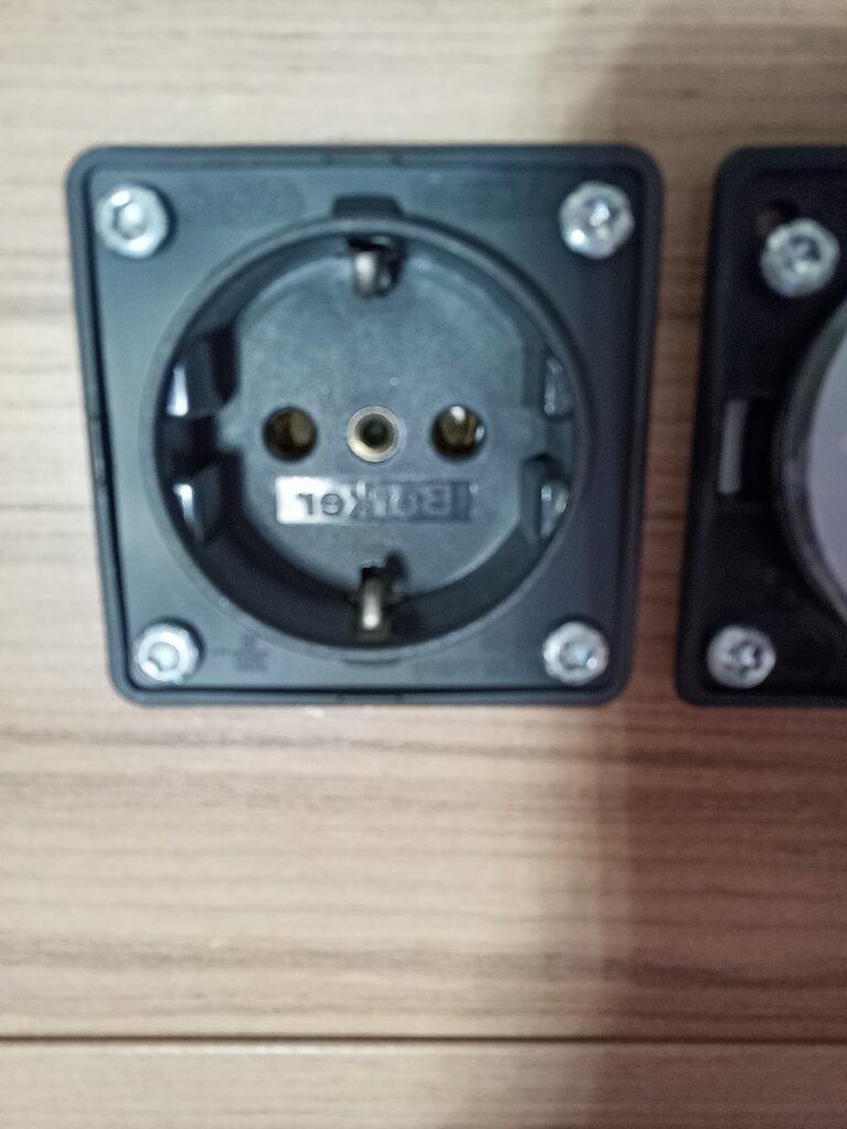

ich wollte bei unserem Knaus eine Steckdose ausbauen.
Naiv dachte ich, dass da eine kleine Schraube im Zentrum ist ... wie bei Haushaltsdosen üblich.
Aber leider nix - s. Foto
Ich möchte ungern "grob" dran rumhebeln und schon gar nicht die umgebende Oberfläche ramponieren.
Ist vielleicht das "Löchlein" zwischen den beiden Polen ein Weg zum Ziel?
Wer hat sowas schon gemacht, oder hat einen Tipp?

Ich vermute das der silberne Rahmen nur geclipst ist, ich würde versuchen mit einer Kunststoffspachtel den Rahmen vorsichtig anzuheben, sollte sich dann lösen.

Moin, der Rahmen ist nur geclipst, den vorsichtig abziehen, darunter ist die eigentliche Steckdose und die ist mit 4 Schrauben befestigt.

Und vertrauen musst Du dem Autor vor mir, denn der Rahmen sitzt mitunter ziemlich stramm, aber er geht wirklich wie beschrieben ab.
Die Kabel solltest Du übrigens später nur mit Gefühl wieder anschrauben, denn wenn die Steckdose ein paar Tage auf dem Tacho hat, ist sie evtl. sehr spröde und reißt beim Festschrauben der Kabel erfahrungsgemäß für 5,25€ auseinander.

ja nur geclipst, freu Dich auf die Fummelei, denn die Kabel durften kaum aus der Dose ragen weil die Hersteller an jedem cm sparen

Der Rahmen ist ab .... und dabei auch heil geblieben ;-)
Es ist eine Marke (Berker) welche ich gestern, durch Hinweis auf Berger, dort gefunden und gesehen habe.
Natürlich habe ich jetzt nur einen Kreuzschlitz dabei - nicht den benötigten Torx-Schraubendreher :roll:
Also erst passendes Werkzeug holen - dann schau ma mal wie lang das Kabel ist.

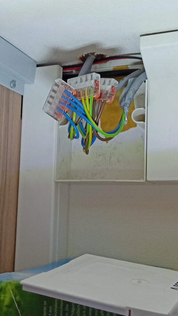

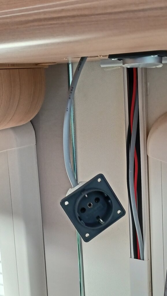

Sodale, noch eine Radlrunde - mit Kaffee und Kuchen - eingelegt, dann die Schublade mit den Wera-Schraubendrehern geöffnet und den passenden rausgeholt *JOKINGLY*
Ein wenig am Kabel gezogen und geschoben, und siehe da das Kabel ist lang genug.
Der Ehrgeiz war geweckt und ich machte mich auf die Suche nach dessen Herkunft.
Also einige Schränke geleert und Kabelkanäle geöffnet (ganz ohne teueres Werkzeug :grin: ), wieder Kabel gezogen und geschoben und schon war der Anfang des Kabels gefunden ;-)
Warum mache ich das?
Auch diese Steckdose soll über den Wechselrichter (mit NVS) ihren Saft bekommen.
Vielleicht mache ich morgen, oder erst übermorgen, weiter.... hängt vom Wetter sowie Lust und Laune ab.

Vom FI-Sicherungskasten in der Sitzbank geht eine Leitung nach oben unters Dach und da wird sie in einem Hängeschrank verzweigt auf Kühlschrank und 3 Steckdosen. Eine davon ist die behandelte!
Es nützt demnach nichts wenn ich die Leitung in der Sitzbank umklemme auf den FI des WR weil dann auch der Kühlschrank über den WR laufen würde.
