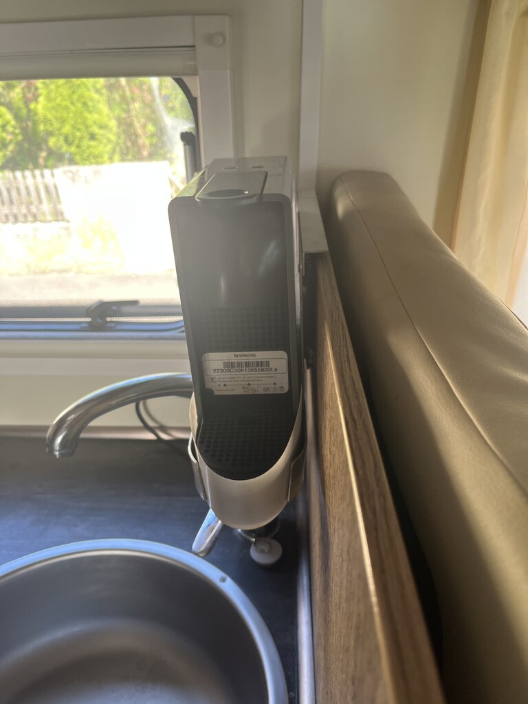

Guten Morgen zusammen.Lüneburger hat geschrieben: Di 15. Apr 2025, 20:01Nespresso Mini auf dem Küchenblock vermagnetisiert
War da was mit Nespresso Mini?
Unsere hat ihren Platz wohl an gleicher Stelle gefunden. Allerdings nicht anmagnetisiert sondern über Kugellaufschienen mit Transport und Brühstellung. Beim Ausziehen hebt sich die Maschine um Freigang für den Wasserauslauf zu erhalten.
Die Steckdose ist extra für die Kaffeemaschine montiert und führt hinter dem Beifahrersitz direkt auf den Spannungswandler (dort auch umzustecken auf Landstrom). Ich weiß, das Kabel gehört zusammen gerollt (was es normalerweise ist).
War ein " Happy wife, Happy Life" Projekt.

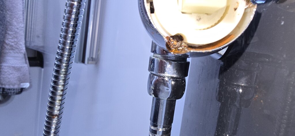

Duscharmatur hat getropft.
Es hätte genügt, die Kartusche zu tauschen.
Leider war eine von vier Schrauben der Kartusche so verrostet, dass ich die gesamte Armatur tauschen musste.
Schade... das waren dann über 70 Euro mehr (und 4 Stunden mehr), als gedacht...

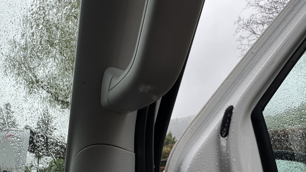

vlt tropft es nicht mehr, wenn du die handgriffe abschraubst.....
Guten Morgen
Wenn ich mir die Bilder mit den vielen Wassertropfen ansehe, dann stellt sich für mich eine Frage.
Wie hoch war während der Nacht die Temperatur im Fahrzeug, auf wie viele Grad wurde geheizt?
Möglicherweise sind nicht die Handgriffe das Problem.
Die Handgriffe sind nicht das Problem, sondern nur die Austrittstellen des Wassereinbruchs über die nun nach 4 Jahren undichte, vergammelte und poröse/rissige GFK-Dach Naht, oder dem Wassereintritt über die auf dem GFK Dach aufgesetzte Dritte Bremsleuchte/Rückfahrkamera Kombi. Das sind leider Alles bekannte und im Cali Forum viel diskutierte Kinderkrankheiten des Grand California. Die undichte GFK Dachnaht beschreibt z.B. die VW TPI 2073114 – INSTANDSETZUNG DICHTUNG GFK DACH. Die erneute/zusätzliche Abdichtung der dritten Bremsleuchte wurde letztes Jahr bei uns im Zuge einer VW Feldmaßnahme erledigt.
Anfang Mai haben wir nun Termin bei VW. Bis dahin können wir den Cali nun erstmal in der Nachbarschaft unterstellen.

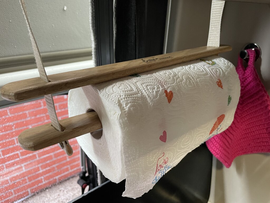

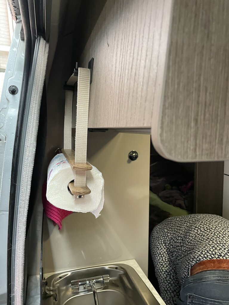

Moin zusammen,
ich bin dem Wunsch meiner Frau nachgekommen und habe
ihr eine Halterung für die Küchenrolle gebaut.
Gruß Michael

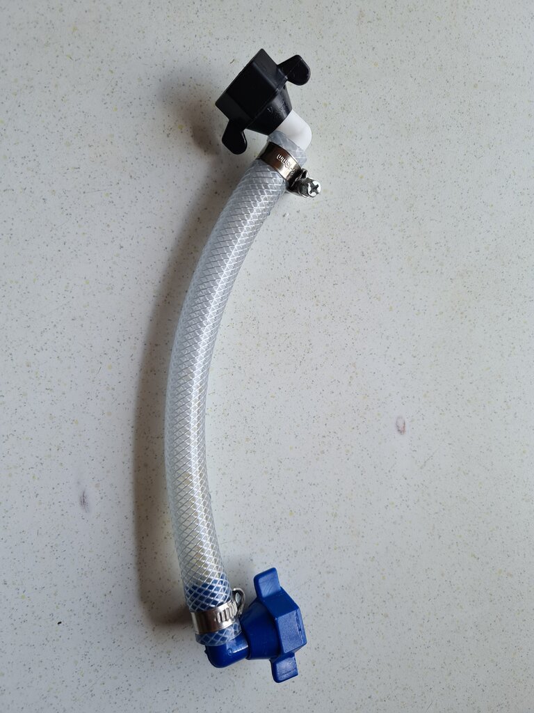

Wir sind heute nach Italien losgefahren. Gestern Abend noch den Frischwassertank aufgefüllt und die Druckpumpe laufen lassen bis die Leitungen und Boiler gefüllt waren. Dann noch scnnell die Anschlüsse an der Pumpe auf Dichtigkeit geprüft. Und, wieder mal tropft es aus den Anschlüssen. Erst einmal eine Schüssel zum auffangen untergestellt, Pumpe abgestellt und einen Wasserhahn geöffnet um den Druck abzulassen. Das wars für Gestern.
Heute habe ich das Schlauchstück zw. Pumpe und Druckausgleichsgefäß genauer begutachtet. Aus dem Anschluß zur Pumpe dropft es. Nach Der Demontage war keine Beschädigung zu sehen. Also noch mal neu montiert und Druck drauf gegeben. Wieder undicht.
Ich habe dann das Teil kurz in kochendes Wasser gelegt, und dann natürlich wieder abkühlen lassen. So bekommen Kunststoffteile oft wieder ihre ursprüngliche Form.
Aber dann kam ich noch auf die Idee, auf die Dichtfläche (den Konus) ein Stück Schrumpfschlauch auf zu bringen.
Hat funktioniert. Ist dicht und so konnten wir losfahren.
Diese Teile waren auch beim vorigen Womo auch schon immer wieder mal undicht.
Anscheinend sind sie nicht zum merhemaligen lösen und wieder verschrauben geeignet.
Ich löse sie zum überwintern um dort das Wasser aus der Anlage heraus zu lassen.
Sind das Latten von einem ehemaligen Schlitten?Twister hat geschrieben: Do 24. Apr 2025, 13:28Moin zusammen,
Gruß Michael
