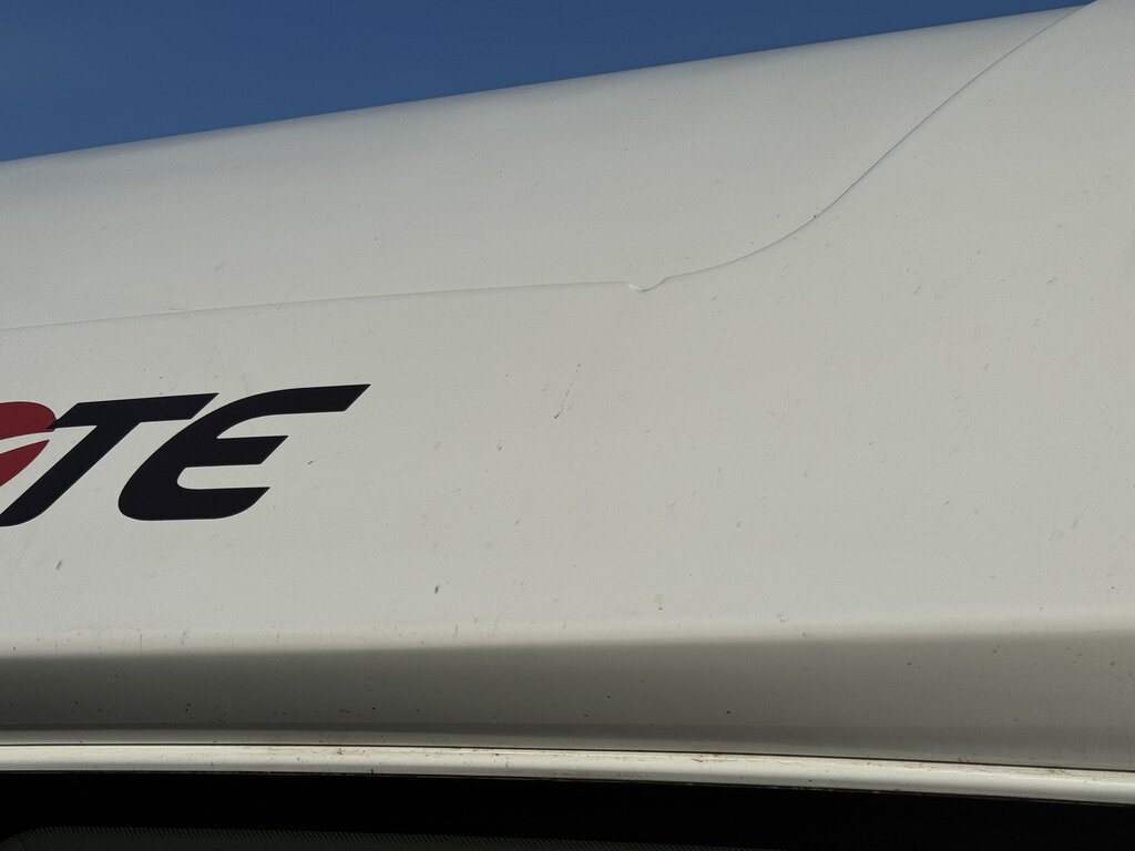

Re: TI vorne über der Frontscheibe stumpf
So hab jetzt mal ein Foto gemacht, aber ob man da was drauf sieht
