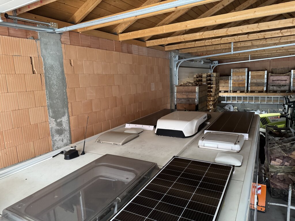

Ich habe gestern und heute PV Module installiert. 3x200= 600Wp. Das alte 100Wp Modul kam runter.
Jetzt muss es nur noch trocknen und übermorgen fahr ich mal aus der Halle.

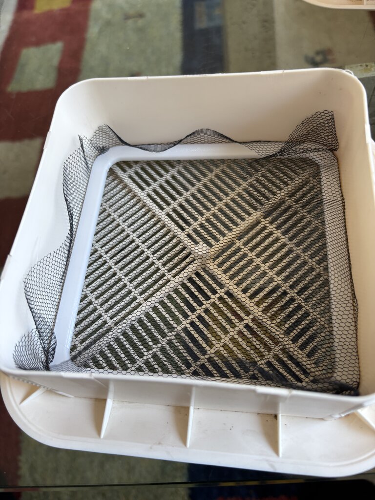

Ich war heute fleißig, erst habe ich die reparierte Fliegenschutztüre wieder eingebaut, dann den kleinen Gasfilter aus dem Absorber entfernt - nun kühlt er wieder richtig (in 2 Std. schon auf -2ºC) und zum Schluß die Zwangsentlüftungen (innen) entfernt. Dafür drucke ich mir gerade einen Innenrahmen, über den man ein Fliegenschutznetz ziehen kann, damit das Drecks- Fliechzeuch endlich mal draußen bleibt.

...Dafür drucke ich mir gerade einen Innenrahmen, über den man ein Fliegenschutznetz ziehen kann, damit das Drecks- Fliechzeuch endlich mal draußen bleibt...
Magst du mal ein Foto von deinen "alten" Entlüftungen reinstellen und wenn du magst auch das 3D modell des neuen Gitters? Ich hab mit bisher mit Schaumstoffeinlagen beholfen, aber das ist auch nix gescheits.
Weitreisender
Beiträge: 1425
#1848
Beitrag von Weitreisender »
ich mache ja kein neues Gitter, sondern nur einen Rahmen über den ich ein feines Mückennetz spannen werde und dann lege ich das einfach rein udn schiebe das wieder zusammen.
Danke, gute Idee. Ich werd mir dann auch sowas drucken. Meine Gitter sind exakt die gleichen, magst den Rahmen trotzdem einstellen oder mir die Maße geben ? Spart mir einmal zum WoMo hinfahren und zerlegen.

Bitteschön, gedruckt mit PETG, Fülldichte 40% - sehr stabil.
Rahmen.stl
Fusion 3 D Datei
(19.61 KiB) 81-mal heruntergeladen

sieht dann fertig so aus

Klemmt das bei dir dann richtig drin oder liegt es nur lose? Ich habe mir die Rahmen heute auch gedruckt und werde wohl noch etwas modifizieren.
Hintergrund ist der, daß ich das letzte Jahr schon mit einer zugeschnittenen Filtermatte einer Küchenabzugshaube unterwegs war und die wurde immer durch Unterdruck wieder nach oben gezogen und lag verwurschtelt im Schacht. So wie der Rahmen bei mir jetzt drin liegt würde es diesen auch anheben.
Ich werde ihn noch um zwei Klett-Ohren ergänzen und mit doppelseitigem Klettband die Position an den Seitenwänden fixieren und ein Kreuz in der Mitte des Rahmens daß die Filtermatte nicht hochgezogen werden kann. Dann brauche ich diese nicht kleben und der Rahmen dient als Niederhalter für die Matte.
Ich stelle das STL rein wenn es fertig ist.

Kleben will ich auch nicht, mit dem Fliegengitter sitzt er subjektiv gut drin, ich werde sehen, ob sich da was bewegt, wir sind diese noch 2 - 3 Tage auf "Testfahrt"
