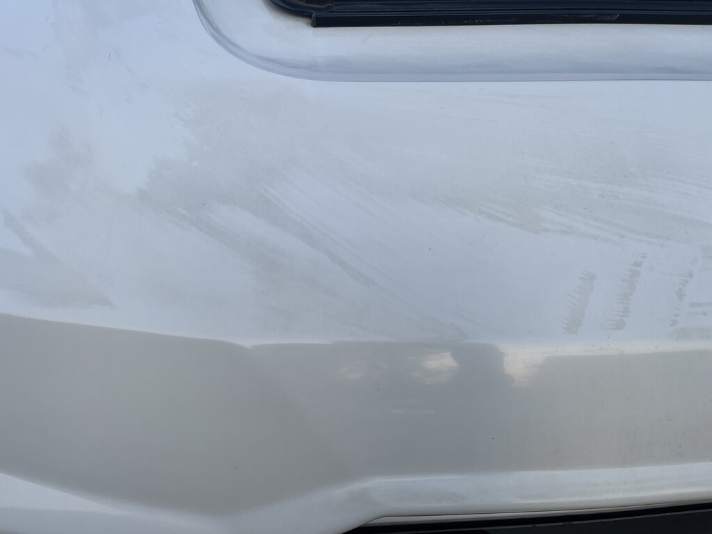

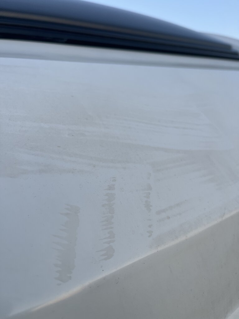

Leider hat weder Plaststar noch Oxalsäure was gebrachtDerTobi1978 hat geschrieben: Do 27. Mär 2025, 15:15Bin durch googeln zum Thema "Gelcoat verfärbt" in diversen Bootsforen gelandet. Die empfehlen alle Oxalsäure 7 - 10%ig.Das Ziel ist im Weg hat geschrieben: Mi 26. Mär 2025, 13:14Schon mal " Plast Star siliconölfrei" von Koch Chemie probiert ?
Ich mache damit gute Erfahrungen.
Werde ich auch mal probieren und hier berichten.
Das ist aber so fleckig verfärbt… ich hab keine Ahnung was das ist
Mach doch mal ein Foto!
Sind das Auskreidungen?

Was sind Auskreidungen?
Es ist alles glatt.

Hallo Tobi,
diese Art Flecken hat die Nase meines Van ti auch.

Danke Thomas für die Rückmeldung.
Hast du ne Idee was das sein kann?

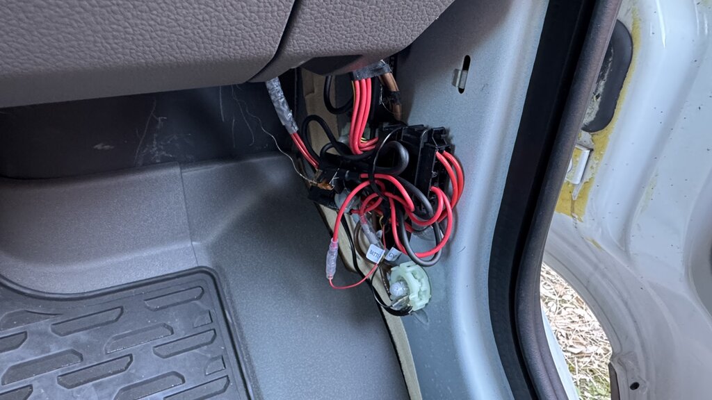

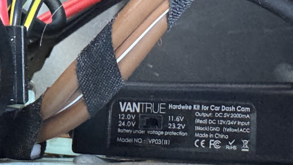

Morgen geht es nach Frankreich und Italien.
Es fehlte immer noch eine Dashcam.
Gestern bestellt, heute inkl Hardwire Kit verbaut, Artikel:
VANTRUE E1 Pro 4K HDR STARVIS 2 Dashcam Auto vorne, 5Ghz WLAN Mini Dash Cam mit CPL, GPS Sprachbefehle, 15Sek. Puffer Parküberwachung, Prima Nachtsicht, 1.54 Zoll 160°Versteckte Autokamera, max. 1TB
Der Einbau inkl. Hardwire Kit war innerhalb einer Stunde erledigt. Angeschlossen das Ganze am Crafter Aufbauerstecker. Die Dashcam macht als mit günstigste Sony Starvis 2 Chip Kamera hervorragende Aufnahmen.

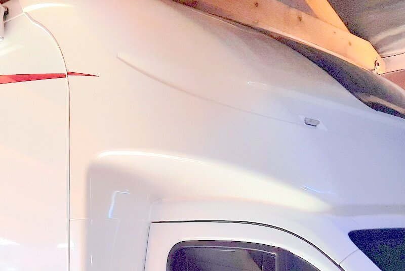

DerTobi1978 hat geschrieben: Do 3. Apr 2025, 20:05Was sind Auskreidungen?
Es ist alles glatt.
So sah meine Haube (13 Jahre alt) auch aus, hab es dann mit Yachting Schleifpolitur sauber bekommen.

Danke Volker!
Hast du von Hand poliert oder mit ner Maschine?

Hallo Tobi,
von Hand aufgetragen und leicht einpoliert, den ersten Erfolg konnte man beim Auftragen schon merken/sehen, dann mit der Maschine poliert, einige hartneckige Stellen mußte ich mehrmals behandeln.
Anschließend die Flächen mit Sprühwachs von (Rot-Weiß) von Hand versiegelt.

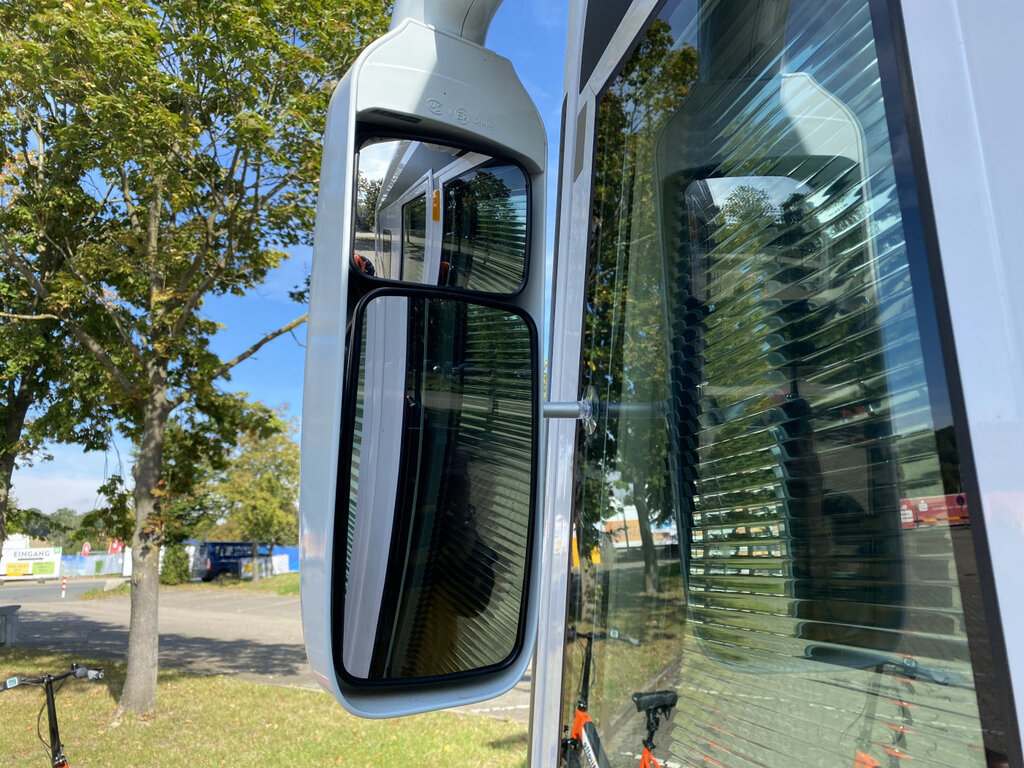

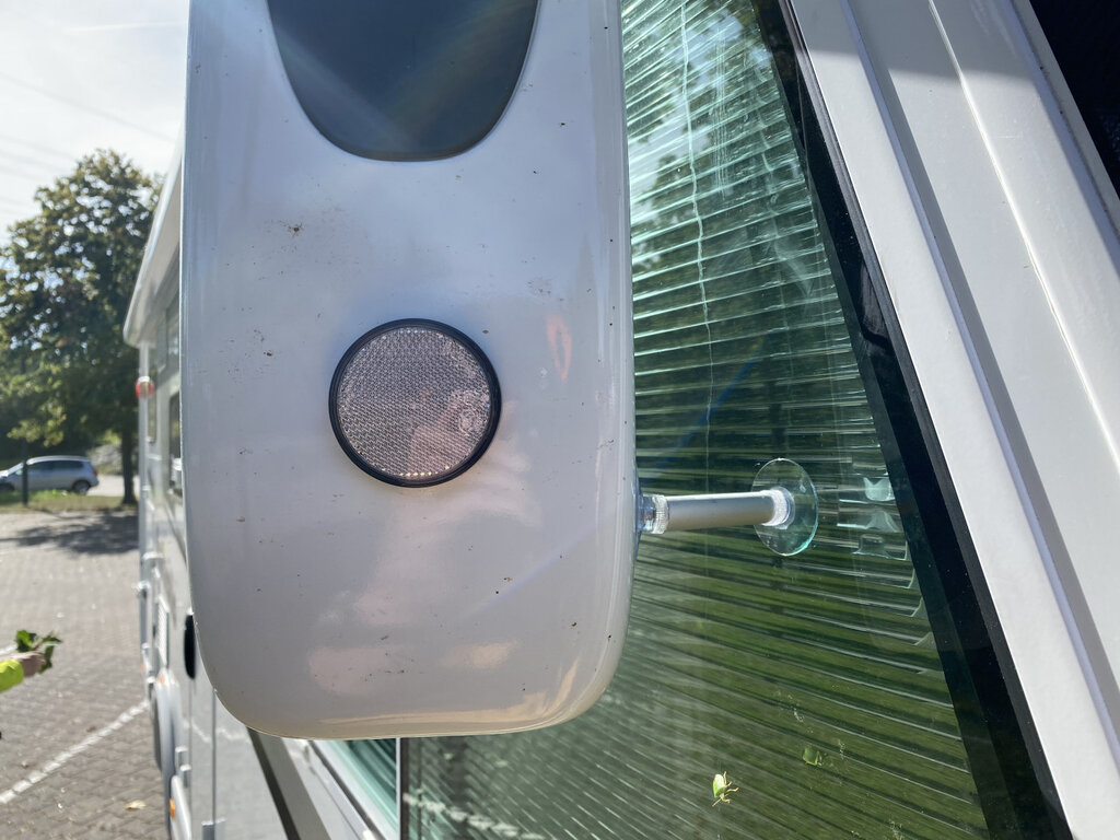

In diesem Thread wurde hier im Forum über das digital Spiegelersatzsystem mehr oder minder sachlich diskutiert. Ich hätte es gerne, aber die Investition ist mir am Ende des Tages doch zu viel des Guten.
Bei den bei meinen Hymer verbauten "Busspiegeln" nervt mich neben der teilweisen Sichtbeschränkung zudem das extrem starke Vibrieren. Die Verkleidungsteile der jeweiligen Haltearme habe ich abgenommen und konnte nichts feststellen, alles Schrauben sitzen bombenfest. Also habe ich im www nach Dingen oder Ideen gesucht, das Vibrieren zumindest einzudämmen. Ich wurde fündig
Gekauft habe ich mir die Busspiegel-Stabilisatoren von Bausysteme Stock und mittlerweile verbaut bzw. eingesetzt und gestern eine erste längere Fahrt mit diesen Stabilisatoren gemacht. Kurzum: ich bin total zufrieden! Das Vibrieren wird auf ein absolutes Minimum reduziert!
Link zu Youtube mit nerviger Musik (am besten den Ton ausschalten). Mit Rändelschrauben wird das Ganze nicht mehr angeboten!
Der Satz ist nicht gerade günstig und hübsch geht auch anders. Aber hier überwiegt der Nutzen vor dem Aussehen. Man könnte sich das auch selbst bauen, die Aluröhrchen müssen grundsätzlich individuell angepasst werden und je strammer diese eingesetzt werden, desto weniger vibrieren die Spiegel.
Fotoquelle: Bausysteme Stock
Ich verdiene daran nichts und wollte den Interessierten unter Euch diese Stabilisatoren nicht vorenthalten, zumal diese nicht beworben werden und nur durch sehr aktive Suche zu finden sind.

Hört sich gut an! HAst du bei der Maschine nen weiches oder nen hartes Pad genutzt? Hab Yachticon bestellt, Wax hab ich noch daheim. Werde berichten! Danke nochmal!Travelboy hat geschrieben: Fr 4. Apr 2025, 10:08Hallo Tobi,
