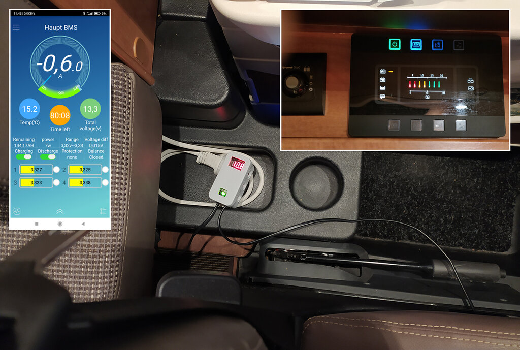

Ich habe mal meinem Standby-Lader ausprobiert. Beim Einbau der neuen Starterbatterie vor Saisonbeginn habe ein Kabel für dessen Anschluss unter den Fahrersitz mit Kupplung verlegt. Meinen Lader schließe ich an die 12 Steckdose und dem neuen Kabel bei Bedarf an. Die Starterbatterie wird so bei Laune gehalten, sprich je nach LiFePo4 Ladung, etwa 0,4V unter der Aufbaubatterie. Bei hängt das Radio und die Lautsprecher über Mediacenter an der Starterbatterie.
Daten für Teile wie Diode und PTC habe ich aus dem blauen Forum (cinzano01) https://www.wohnmobilforum.de/w-t159076.html , wie auch einiges an Wissen hinsichtlich Standby- Charger.
Bei Test hatte die Starterbatterie 12,7V und das CBE-180PC zeigte 2 grüne Balken, Die Aufbau-Batterien hatte 13,3V. Zu Beginn war der Ladestrom ~0,4A zum Testende am nächsten Tag hatte die Starterbatterie 12,9V und das Paneel zeigte 3 grüne Balken.

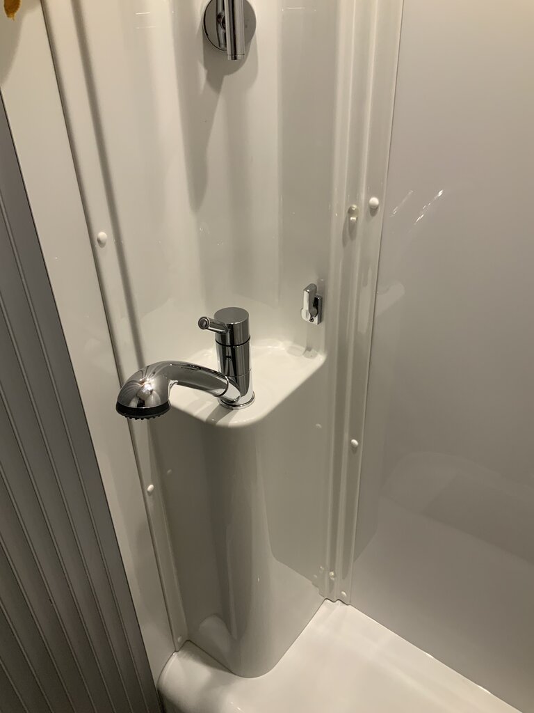

Bei unserer diesjährigen Frühjahrstour habe ich im Bad festgestellt, dass sich die Armatur am Waschbecken bei meinem Van ti gelockert hat.
Die Armatur ist in einer Kunststoffblende eingesetzt, das mit insgesamt 10 Schrauben an der Wand gehalten wird.
Also zuerst die Kunststoffabdeckungen der Schrauben entfernt und danach die Schrauben.
Auf der rechten Seite lies sich die Blende leicht von der Wand abheben, auf der linken Seite aber nicht.
Offensichtlich ist hier noch Kleber zum Einsatz gekommen.
Ich konnte aber die Blende soweit abheben, dass ich mit Arm und Hand hinter die Blende greifen und die Mutter unter der Armatur von Hand nachziehen konnte.
Wenn schon mal jemand beim Knaus die gesamte Blende entfernt hat, dann wäre ich für Hinweise dankbar, wie das funktioniert.
Spätestens beim Wechsel der Armatur oder dem Ersatz des Duschschlauches wird das nämlich notwendig.
