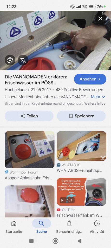

Bei Pössl ist das so gelöst. Es gibt ein separates Handrad am Wassertank, der dir die 20 L Fahrwasser einstellt. Schau mal ob du etwas ähnliches bei dir findest.
Grüße Eric

Man kann das auch nachrüsten, falls die 20 Liter Stellung fehlt .wenn das kleine Rad vorhanden ist einfach die Variante mit 20 Liter Möglichkeit kaufen und tauschen. Das Ganze ist von Reich
