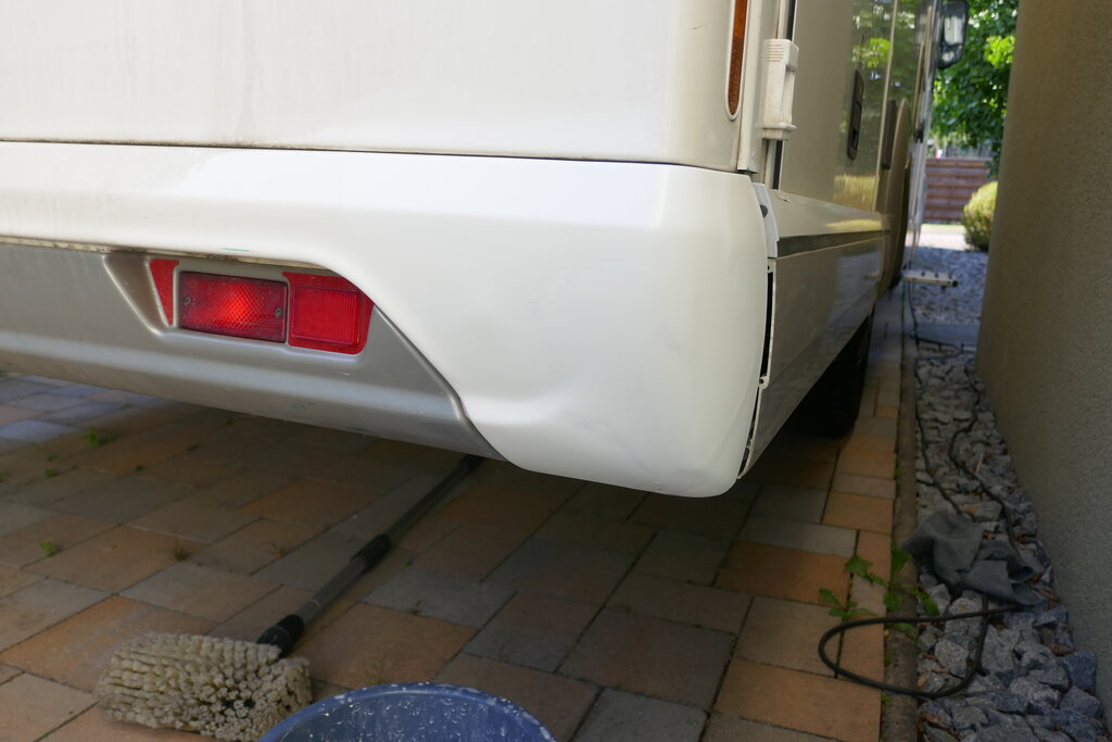

Hallo Carsten, stell doch bitte ein Foto vom Ergebnis ein. Hier mein Bild, nachdem die 3 Teile zusammen geklebt und lackiert wurden:

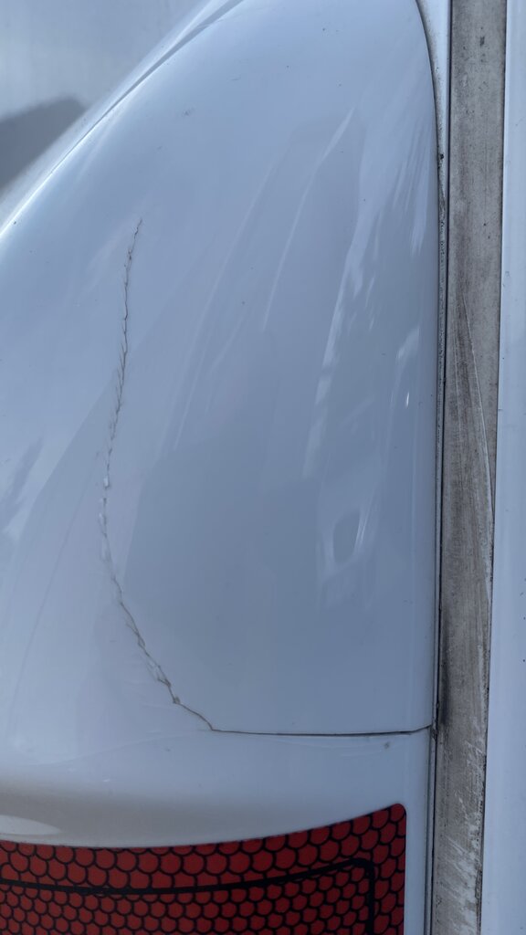

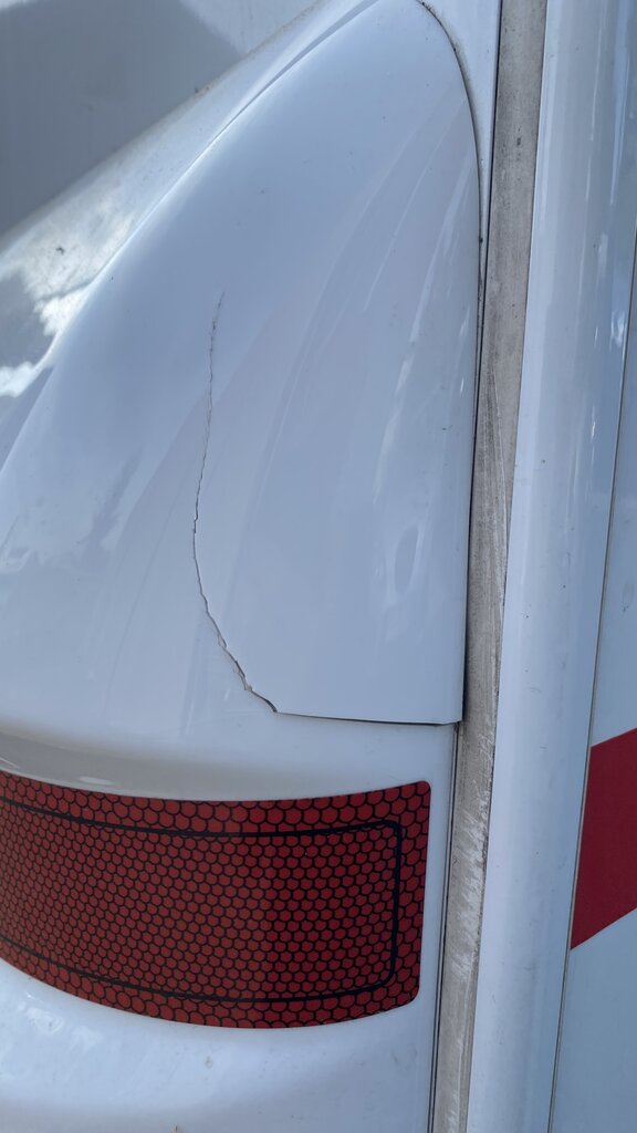

Hallo Andi,
verwendet habe ich als Kleber den Industriekleber 100, Aktivator, Dosierkanülen.
Gemacht wie folgt:
Riss etwas gedehnt, so auf 2mm und mit Wasser und Lappen gereinigt, trocknen lassen.
(Wasser statt Lösemittel damit die Oberfläche nicht angegriffen wird falls was daneben geht.)
Dann den Aktivator beidseitig aufgepinselt, trocknen lassen (20-30 Sekunden)
Kleber und Aktivator sind sehr dünnflüssig, feinster Schmutz/Staubreste, sofern überhaupt noch was da ist werden ggfs einfach mit verklebt.
Dann den Riss "in Position gebracht", jetzt hast Du mehrere Möglichkeiten:
Du wenn der Riss recht passgenau ist kannst Du den Kleber einseitig mit der Kanüle dünn auftragen und die Teile zusammendrücken, das muss aber sehr schnell gehen und passgenau sein da der Kleber in wenigen Sekunden aushärtet.
Das kannst Du auch wenn es geht, cm für cm kleben, so habe ich es gemacht.
Wenn Du einen gröberen Riss hast nutze die Kapillarwirkung des Klebers.
Drück die Teile zusammen und lass dann den Kleber mit der Kanüle vorsichtig auftropfen, er saugt sich dann rein und härtet aus. Hier kannst Du dann sogar noch eine zweite Schicht aufbringen.
Du kannst das auch vorher abkleben falls was verläuft.
Ist aber nicht nötig wenn Du vorsichtig dosierst.
Auf der Webseite haben die auch ein Anwendungsvideo.
Hier auch jetzt Fotos
Klar sieht man den Riss noch, ist ja nicht weiter bearbeitet (geschliffen, gespachtelt, lackiert) aber er ist vollflächig geklebt und das hält damit er nicht weiter reißt. Das war mir wichtig.
Wird nicht die letzte Macke gewesen sein. Im unteren Bereich habe ich den Sek Kleber 3x aufgetragen um den Spalt zu schließen. Da war die Spannung zu groß, er ließ sich leider nicht passgenau zusammenfügen
Klar kann man das auch ausspachteln aber dazu muss man dann auch das gesamte GFK Teil neu lackieren, Leuchten ausbauen etc. Das war es mir nicht wert.
vorher
vorher
nachher
nachher
Gruß Carsten
