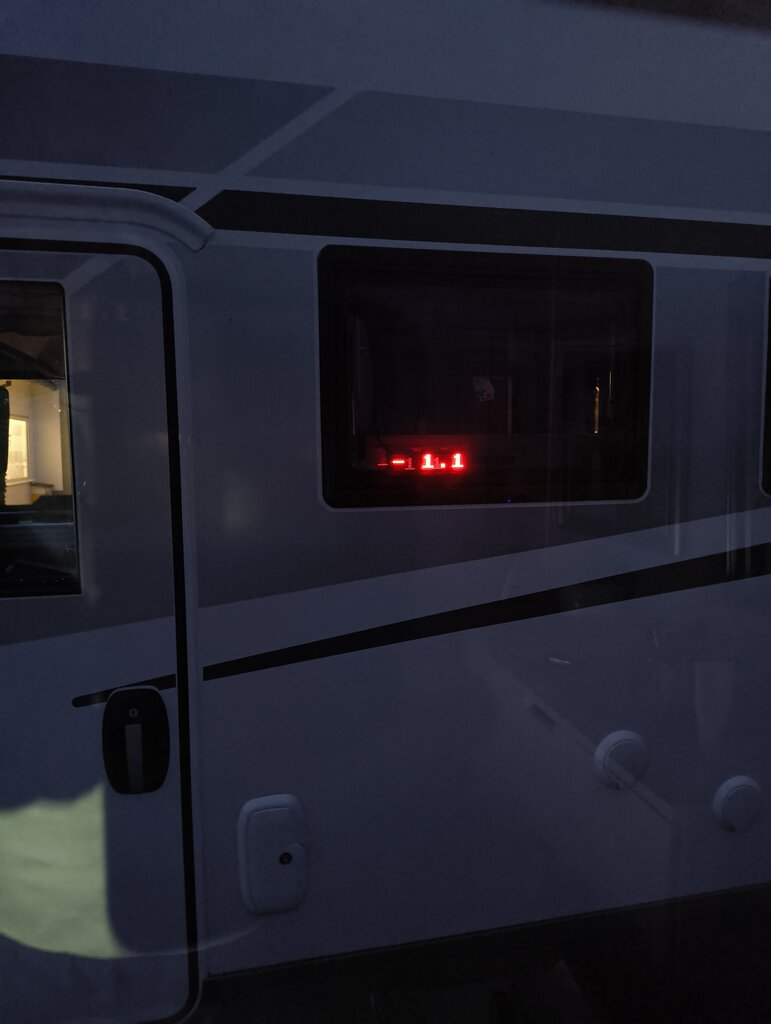

Heute eine Anzeige gebaut die nur lokal die beiden Batterie BMS abfragt und die Daten in Ampere darstellt.
Braucht man sicher nicht, aber das Wetter war heute schlecht und ich mich interessiert der Stromfluss an den Batterien. Jetzt kann ich noch ein paar Tage vom Schreibtisch aus beobachten und dann noch eine Zeit bei der Überwinterung. Anschließend mal sehen was ich darauf anzeige oder es im Schrank verschwinden lasse. (Anzeigen habe ich im Haus auch).

Wir haben im WoMo, genau wie zu Hause, zentral ein Display (esp8266nund max7219 Segmente), auf dem der Energiefluss angezeigt wird. Im WoMo lese ich die BMS aus addiere die Kapazitäten und den Strom. Statt der Bluetooth Dongle sind an den BMS esp8266 mit daly2mqtt.
Dadurch habe ich kein Bluetooth "Problem".
Das daly2mqtt liefert natürlich auch die Daten ins Smarthome.
So wissen wir immer auf einen Blick den aktuellen Stand über das Display und müssen nicht in die App schauen.
Display

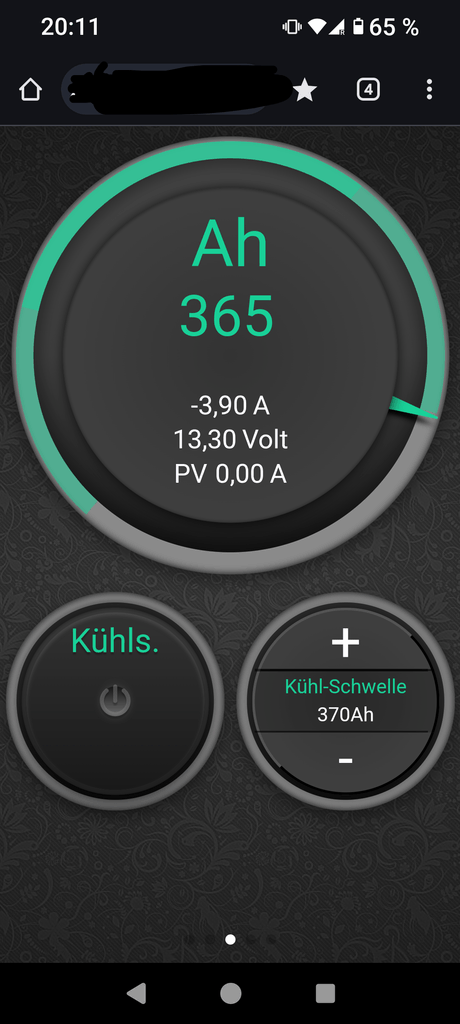

So sieht die App(Website des Smarthome) derzeit aus, auf die wesentlichen Daten reduziert, um Hintergrund ist natürlich nicht viel mehr Daten vorhanden.
Braucht keiner, uns nutzt es ...
