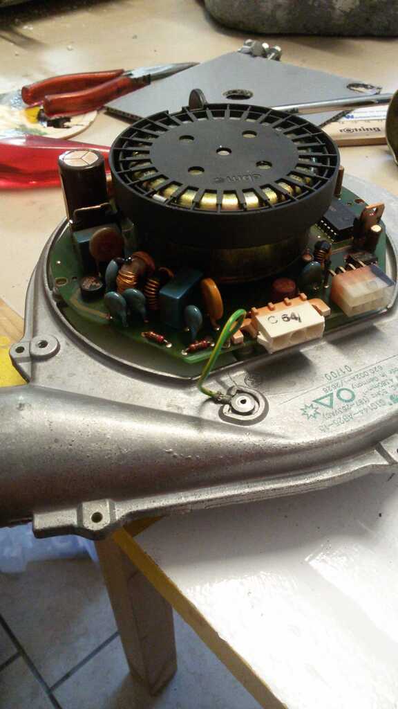

Heizung lief nur noch auf der kleinen Stufe. Heizungsbauer meinte neue Heizung.Ein wenig im Net gelesen, Lüfter defekt. Der Lüfter soll beim Freundlichen 450 € plus Einbau gesamt 650 € kosten.
In der Bucht für 3 € neue passende Elkos gekauft. Kumpel (Elektriker) hat die eingelötet. Lüfter läuft wieder.
Ausbau, Haube abbauen, Schlauch abziehen, 2 Schrauben lösen und 3 Stecker abziehen......
In der Bucht gibt es überholte Gebläse mit Garantie für 95 €. Später habe ich noch eine Firma gefunden die für 35 € deinen Lüfter repariert......

Ja, das sind schon manchmal Frechheiten, die sich die Fachleute da leisten.Frank1965 hat geschrieben: Mi 17. Feb 2021, 15:41Heizung lief nur noch auf der kleinen Stufe. Heizungsbauer meinte neue Heizung.
