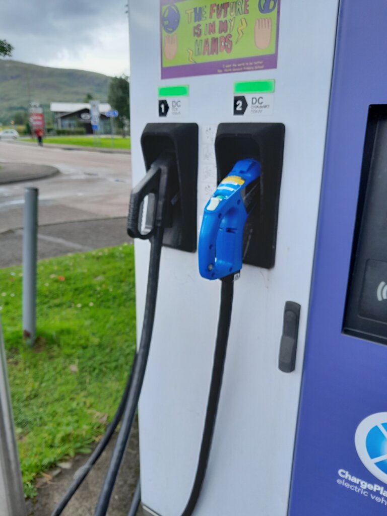

Frage an die Spezialisten. Steht da grad in Schottland auf einem Parkplatz mit vielen Ladesäulen. Jede Ladesäule hat 3 Kabel mit verschieden farbigen Stecker. Teslasäulen sind wiederum separat. Gibt es verschiedene Stecker, können an Teslalader nur Teslas?

Vermutlich Triple-Charger, Anschlüsse für CCS, CHAdeMO (beide DC) und AC , wobei es mich wundert, dass an letzterem Anschluß ein Kabel hängt (das AC-Kabel bringst Du meistens mit, vereinzelt sind die aber tatsächlich dran). Mach doch mal ein Foto.
https://chargeplacescotland.org/
Bei Tesla können mittlerweile auch andere Fabrikate laden, wobei einige ältere Stationen noch ausgenommen sein könnten.
https://www.tesla.com/de_de/support/cha ... ture-sites
Da Tesla den Ladeanschluss hinten links hat, blockiert man an manchen (nicht den neuesten) Säulen mit anderen Fahrzeugen allerdings manchmal zwei Anschlüsse (kurze Kabel).

Hier die Bilder der Ladesäulen

Farbe der Stecker (hier):
Weiß: Typ 2 (AC)
Schwarz: CCS (DC)
Blau: CHAdeMO (DC)

War schon interessant das Laden zu beobachten. Es haben alle mit dem schwarzen Stecker geladen. Da mussten einigen warten bis was frei war. Und dann sitzen sie drin und warten 45 min. bis die max. Ladezeit erreicht ist. Irgendwie wär mir das zu blöd da stundenlang warten bis man erstmal dran ist und dann die Ladezeit auch noch abwarten. So großartig toll ist das E-Auto fahrn noch nicht wenn man zu Hause nicht laden kann.

Es gibt ja auch nicht mehr sehr viele Fahrzeuge mit Anschlüssen für den hier blauen CHAdeMO.
Wenn sie warten „mussten“, dann deutet das für mich mehr darauf hin, dass die Ladeinfrastruktur in der Gegend eher schwach ausgebaut ist, denn hier wurde demnach ja gezielt die Ladesäule nur für diesen Zweck angefahren und nicht, weil man dort sowieso die nächsten Stunden hätte parken wollen so wie Du es möglicherweise getan hast. Bei einem längeren Aufenthalt hätte man ja den langsamen AC-Ladeanschluss nutzen können.
Alternativ könnte es auch sein, dass die Ladesäulen den Strom im Vergleich zum Umfeld sehr günstig abgeben und die Nachfrage das Angebot gestern überstiegen hat.
Da wir nicht wissen, wo diese Ladesäule steht, bleibt es spekulativ.
Ja, sicher wäre es das. Aber hat denn jemand „stundenlang“ gewartet ? Und 45 Minuten Ladezeit abzusitzen läßt mich vermuten, dass die Ladesäule nur 50kW hergibt, oder waren das alle ältere Fahrzeuge ? In der Zeit bekommst rechnerisch nur 37kW nachgeladen und bei Säulen mit 125A-Lader die auch nur, wenn die Akkuspannung bei 400V liegt (die werden aber m.E. eher am oberen Ende des Füllstands erreicht).
An einer leistungsfähigeren Alternative ginge es schneller, sofern der Anschluß für die Säulen das bei Vollbelegung auch hergibt. Und damit stellt sich dann auch die Frage, müsste ich denn das Fahrzeug unbedingt voll (also bis 80%) aufladen ? Das fährt fast genauso mit nur 50% im Akku, es reißt doch nicht jeder dreistellige Kilometer am Tag ab.
Aber wie oben gesagt, wir kennen die Motivation der Nutzer dieser schottischen Anlage nicht.

45min. Ladezeit weil sie so vorgegeben ist von der Stadt. Eine zweite Ladung nur mit einer Pause von 30 min. Ich weiß nicht wie hoch der E-Auto anteil hier ist. Aber wenn es mal 100% sind und die Technik sich nicht wesentlich verbessert wirds schwierig.
Es sind 50KW Ladesäulen. Und das Dumme ist doch auch daß man wieder verschiedene Stecker hat. Da müsste der Gesetzgeber sofort einschreiten.

Ja, weil man sonst die Ladesäule für andere blockiert. Wäre die Nachfrage aber durchgängig so hoch, dass das echt zum Problem wird, würde sich eine weitere Säule für den Betreiber ja lohnen (sofern nicht irgendjemand den Ladestrom subventioniert, was ich mir nur schwer vorstellen kann). Allerdings muss der Anschluss da für den Ladepark das noch hergeben ( und dann waren da auch noch Teslas Supercharger als Ausweichmöglichkeit nebenan ?)
Äh, nee. Die Säule hat drei Anschlüsse, von denen kannst Du sehr wahrscheinlich zeitgleich aber nur zwei nutzen, nämlich einen der beiden DC-Anschlüsse und den AC-Anschluss. An letzterem Anschluss sollte die Parkzeit auch länger als 45 Minuten sein (gängig sind in Deutschland 2-4 Stunden tagsüber, nachts manchmal auch unbeschränkt), weil mit den üblichen 11-22 kW schaffst nicht viel in der Dreiviertelstunde.
Würde man nur einen Anschluss zulassen, sperrt man einige und ältere Fahrzeuge aus (es hatte nicht jedes Modell früher einen Schnellladeanschluss) und die mit CHAdeMO gibts ja nun auch noch, wenn auch hier kaum neue).
