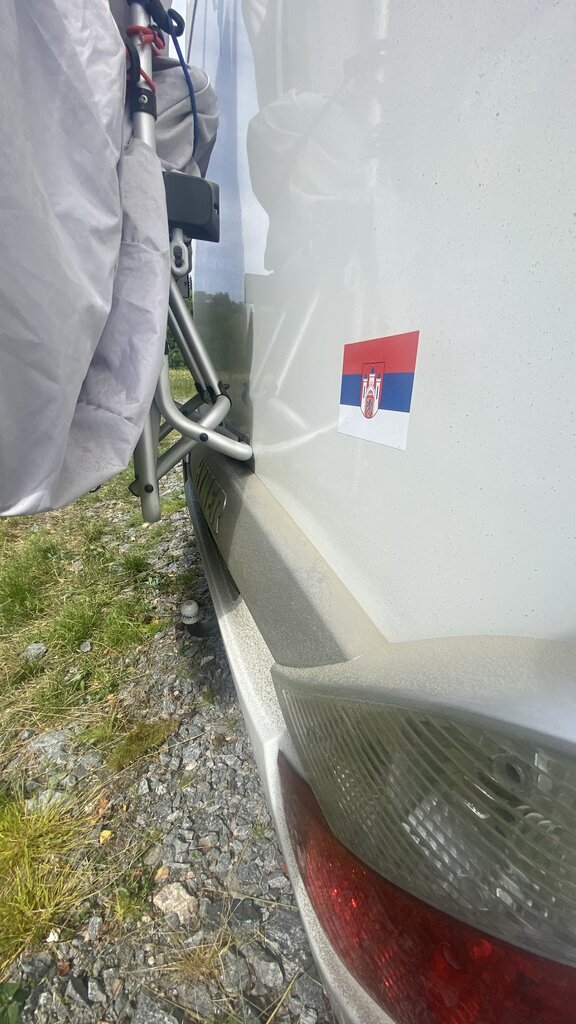

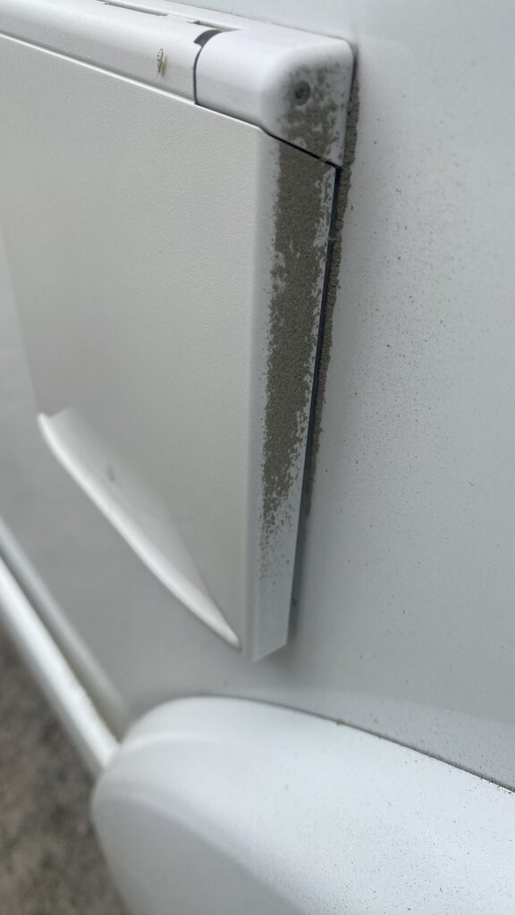

Re: Tischhalter am Fahrradträger
Es muss nicht unbedingt Regenwetter sein, obwohl da schon nicht wissen möchte, was da alles an Zeug aufgewirbelt wird und am Heck sich absetzt. Ich bin nur ca. 24 km Dirtroad in Schweden gefahren. Das Ergebnis zeigen die angehängten Fotos…
Und dann achtern den Campingtisch? Never!
