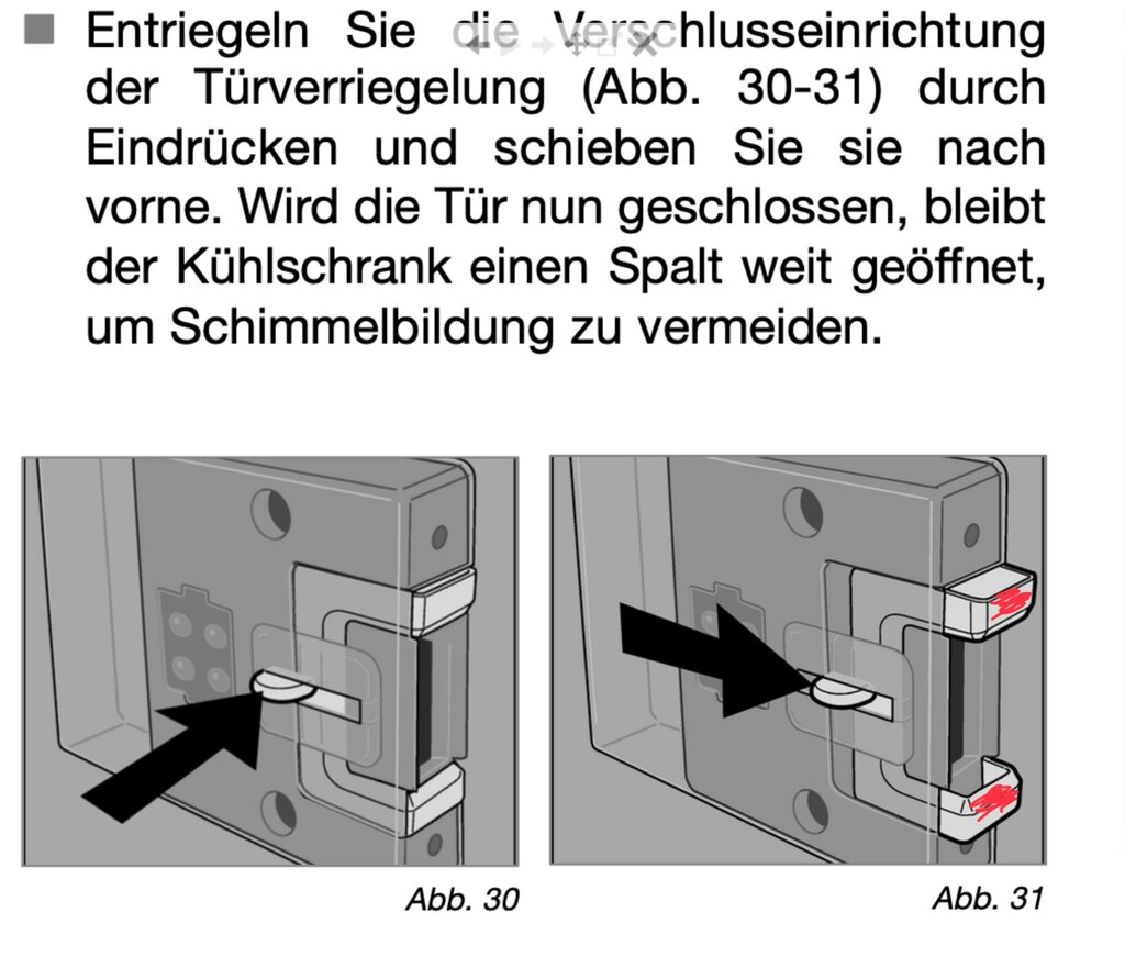

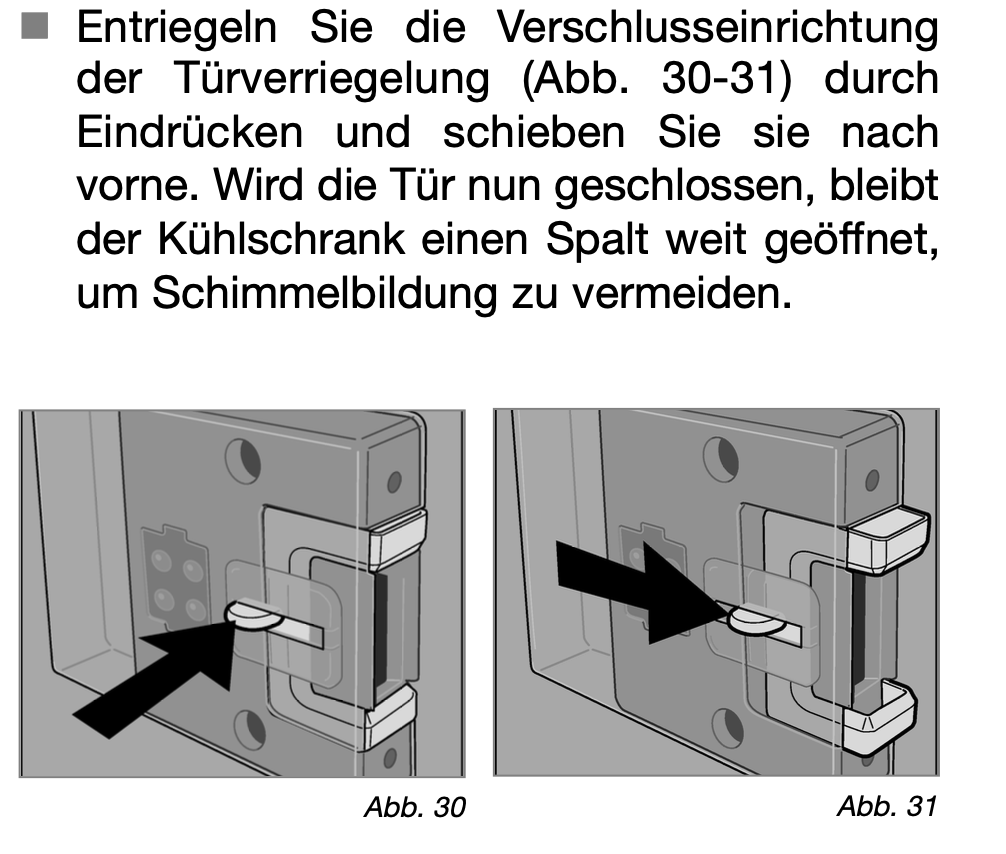

Bei meinen Dometic-Tower sind ist die Lüftungsstellung sehr schwer gängig. Es soll im Gefrierfach und Kühlschrank kein Schimmel usw. Entstehen wen er in der Halle steht. Wenig bewegt wird.Mit was für einem Lebensmittel ungefährlichen Spray oder Öl kann man Sie wieder flexibel und gangbar machen.

Nein das wird wohl alles nichts bringen.Sanddollar hat geschrieben: Mo 28. Jul 2025, 17:13Falls keine Schmierung vorgesehen ist nur gut reinigen und evtl. die Achsen / Lagerung mit 600er Schmirgel etwas Material abnehmen. Vielleicht hat sich ja nur was verzogen.
Man muß einen Plastiknippel nach innen drücken und dann ein Teil nach vorne schieben.
Nur ist dieser Nippel dünner als die Rückseite eines Plastikmessers. Und das reindrücken tut schon am Daumen weh. Und dann noch das Teil nach vorne in Richtung Tür schieben......wer sich diese Konstruktion ausgedacht hat, sollte sich sein Lehrgeld wiedergeben lassen.
Tipp: Handtuch (oder anderes Tuch) zusammenfalten und es als Unterlage für das reindrücken und rausschieben des Teiles verwenden.

Der Vorteil dieser nach vorne geschobenen Verriegelungsaufnahme ist, dass die Türen "verriegelt" sind, aber der Kühlschrank trotzdem einen Spalt offen ist.
