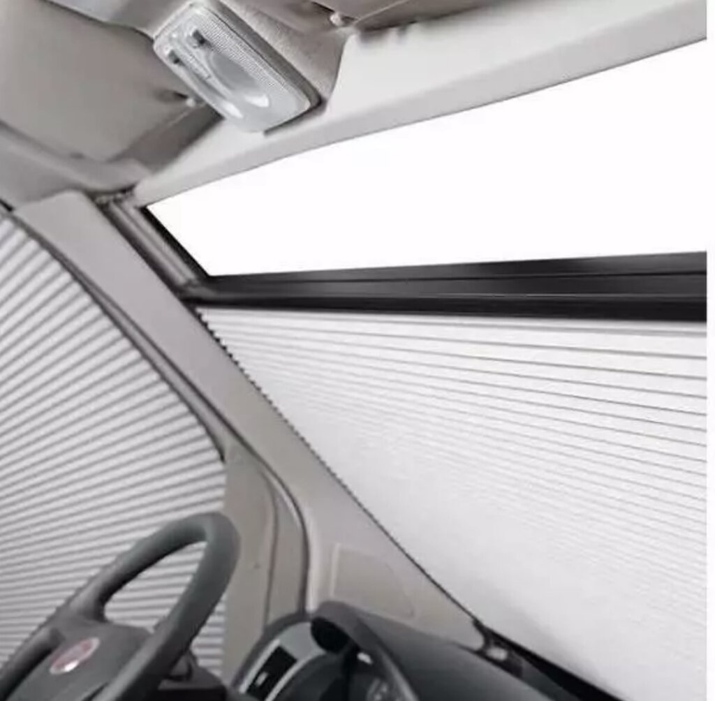

Housil hat geschrieben: Mo 28. Jul 2025, 21:18
Also gings heute ans Plissee
Wie hast du die Abdeckung abbekommen?
Aufgeben ist keine Option

#2132
Beitrag von Housil »
ichbinich hat geschrieben: Di 5. Aug 2025, 16:26
An der Kurbel sind zwei Schrauben unter den "Nubsis", diese rausdrehen. Dann kannst du den ganzen Rahmen bzw das Plissee einfach nach unten (feste) abziehen. Das ist nur aufgesteckt.
ichbinich
Beiträge: 740
#2133
Beitrag von ichbinich »
Housil hat geschrieben: Di 5. Aug 2025, 21:23
Danke

Beitrag von teuss »
Endlich die Plissee eingebaut. Ging sehr gut, von eBay 699€ komplett
