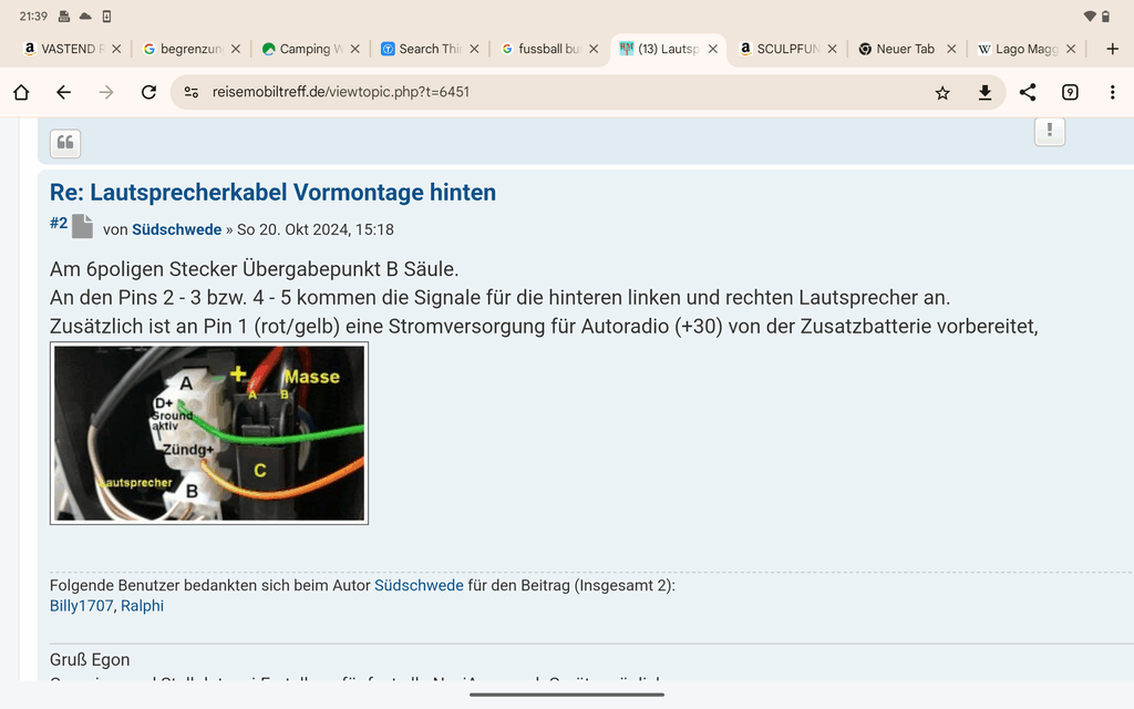

Habe nun die hinteren Lautsprecher abgeschlossen. Im Anhang die Info von "Suedschwede" Egon zur Erinnerung wo die Kontakte zu finden sind (B Säule rechts). Die Originalnummer des Steckers kenne ich nicht, habe vier 1,5mm Rundstecker gecrimpt und eingesteckt. Passt nach Mac Gyver aber nicht optimal. Im Bereich des Steckers kommt man durch den Blechboden ins Freie, danach kam ich über die Verkleidung des Teilintegrierten wieder nach oben (es mag auch andere Wege geben).
