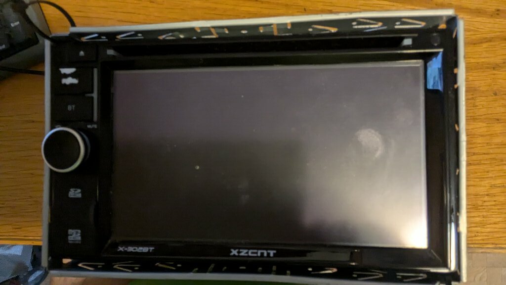

Kurzes Update zur Demontage des Xzent x-302 bt. Nach Demontage des Navis wird klar, dass die Demontage nur über das Navi selbst erfolgen kann. Der oberhalb des Navi montierte Handy/Karten/sonst was Halter kann nur demontiert werden wenn zwei Schrauben durch den Doppel DIN Schacht entfernt wurden. Lüftungskanal sowie oberes Handschuhfach sind ebenfalls, wie erwähnt, keine Option. Ich denke hier sind alle Fiat, Citroen usw der letzten 20 Jahre gleich. Ich fahre einen 2017er Citroen, ein 2023er Fiat hat lediglich geänderte Blenden auf dem selben Grundkörper.
Zum Ausbau: zuerst muss die ca. 5mm breite Blende direkt um das Navi weg. Diese deckt den Einbaurahmen ab. Wer Ausziehwerkzeug hat ist nun fein raus. Dieses wird mittig links und rechts vom Gerät eingeschoben. Simple Blechstreifen erfüllen diese Aufgabe nicht.
In meinem Fall konnte ich die Haltelaschen oben und unten am Einbaurahmen zurück drücken und das Navi inklusive Rahmen ausbauen. Im Bereich der Haltelaschen ist ein ca. 3mm breiter Spalt zwischen Rahmen und Navi.
Da ich nun an die Verkabelung des Navi komme werde ich das Navi erneut montieren und mit einer anderen GPS Antenne testen bzw eine geeignete Position suchen. Vorraussichtlich wird das Navi jedoch dem Kenwood weichen müssen.

Ja, ja ich bleibe beim Thema. Immerhin ist das Kenwood bestellt. Trotzdem noch ein Update zum Xzent 302. Nachdem die Navi Antenne (GPS Antenne) nun mittig auf dem Armaturenbrett liegt bleibt der Empfang stabil. Selbst mitten in den Schweizer Bergen (Meiringen). Wunderschön hier aber ....... Wetter.
Kein DAB, schlechter Bildschirm ...... Der Auszug des Xzent ist beschlossen.

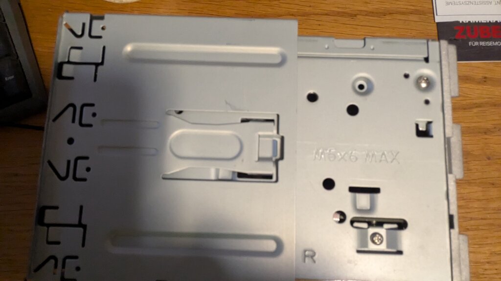

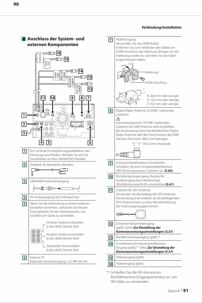

Kenwood ist da und grundsätzlich installiert. Beim Gerät ist keinerlei Einbaumaterial dabei (ein paar Schrauben ausgenommen). Der Doppel DIN Blechschacht kann jedoch weiter verwendet werden. Ich habe den Naviceiver mit M5 x 12mm mit dem Blech-Rahmen verbunden (Achtung: lange Schrauben zerstören das Gerät, da sie auf die Platine druecken). Somit wird dieser einfach eingeschoben und hinten am Naviceiver mit einer langen Schraube am Armaturenbrett verschraubt. Somit kann das Navi nicht mehr herausgezogen werden. Aufmerksame werden darauf verweisen, dass man an das Navi, nach Einschub, hinten nicht mehr dran kommt. Über das Klemmbrett ist das jedoch möglich, dieses hätte ich sowieso modifiziert (an den zum Radio zeigenden Schrauben den Kopf absägen und den Schraubenstummel mit einer Zange in die Blechmutter eindrehen. Die Schraube in der Blechmutter ist selbsthemmend. Das Klemmbrett kann also von vorne eingeführt werden und dann mit den beiden vorderen Schrauben befestigt werden.
Denkaufgabe war die nicht funktionierende Rückfahrkamera. Die Einbauanleitung hilft hier nicht weiter. Mir war was im Hinterkopf mit PAL/NTSC und Kenwood kommt aus der NTSC Ecke. Nach langem Suchen fand ich heraus, dass das Gerät tatsächlich auf NTSC arbeitet und dies im Menü umgestellt werden kann. Jetzt funktioniert die alte existierende Kamera. USB und HDMI Anschlüsse habe ich ins "Kühlfach" gelegt und offen gelassen.
