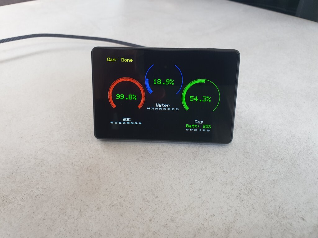

Es hat mich genervt, dass ich für den Füllstand vom Frischwasser die Supersense App, für Gas die Dimes App und für den Füllstand meiner Aufbaubatterie die BlueBatteryPlus App am Smartphone nutzen muss, um zu sehen, was noch drin ist. Also habe ich mit einen ESP32 mit einem Display (JC3248W535EN) geholt und mit Hilfe von KI etwas entworfen.

Mit einem Prompt ist es da nicht getan, das war ein langer Weg. Die Sprachmodell, die mir zur Verfügung standen, sind mit so einer Komplexität überfordert. Teilprobleme können sie schon ganz gut lösen. Aber man muss da schon einige Vorgaben machen, damit sich die KI nicht verrennt.

Kann ich so bestätigen; Ich habe jetzt bestimmt schon 20 Nächte mit der gemini experimentiert.
Das ist nicht mit einem Schuss getan; Was wirklich kniffelig ist, die Anforderung korrekt zu definieren. Ich habe für das Display eine ausführliche Anforderung geschrieben, dann brauchte es noch so 10-15 Itterationen. Was aber fantastisch ist, sich das Grundgerüst "geben" zu lassen, mit den richtigen Bibliotheken und die richtigen Auffrufe dazu. Das spart enorm Zeit.
