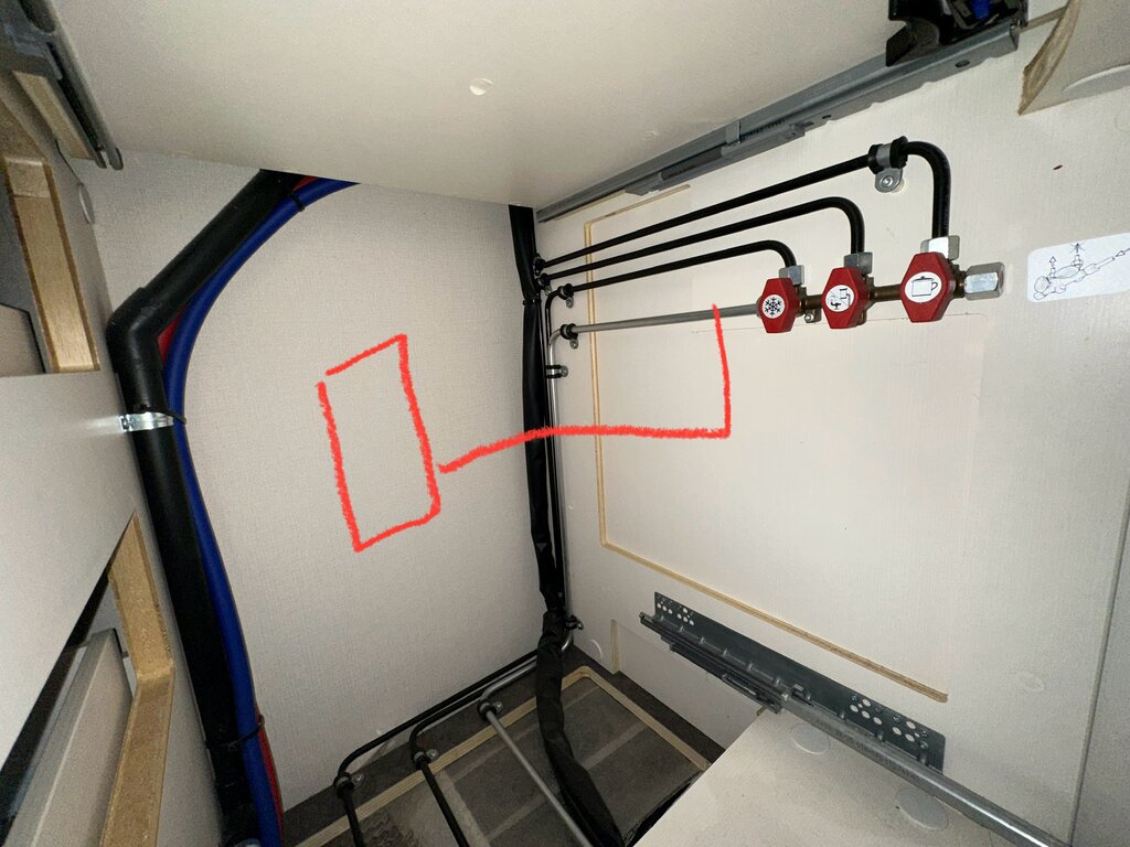

Kennt denn jemand die Richtlinien um mir sagen zu können, ob man hier einfach eine Außensteckdose (mit Absperrventil) mittels T-Stück anbringen darf oder ob direkt hinter dem T-Stück noch ein internes Absperrventil gefordert ist?
Gruß Michael
