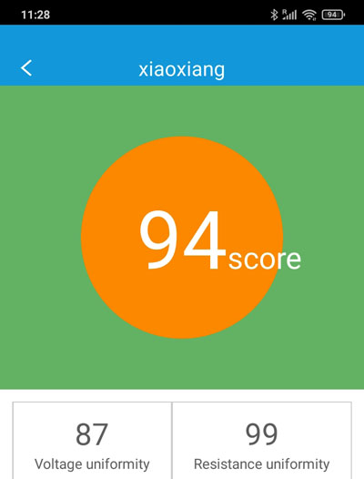

Re: Lifepo4 ausbalancieren vor Erstbetrieb
Der Zellausgleich wird von Tag zu Tag besser.
94 score? Es bedeutet die Zellen sind in Balanceinnere und der Widerstand ist fast 100% derselbe. (Übersetzt!)
