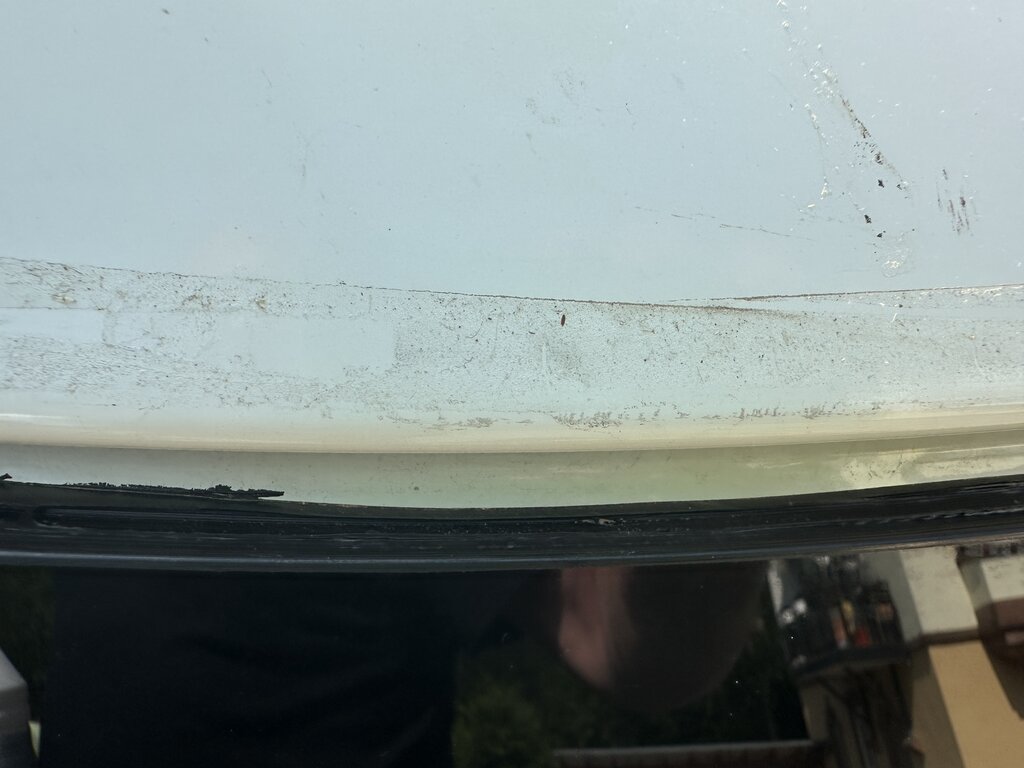

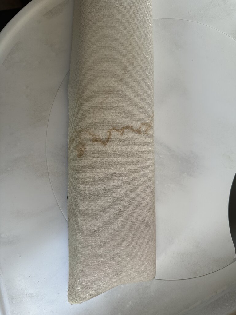

Ich war 2024 beim Vertragshändler zur jährlichen Dichtigkeitsprüfung. Beim warten vir der Einfahrt habe ich festgestellt, dass die Verkleidung des A-Holm auf der Beifahrerseite von unten feucht war, oben innen an der Frontscheibe waren Wassertropfen. Schreck, aber heute ist ja Dichtigkeitsprüfung also kein Problem dachte ich mir. Dem Monteur habe ich alles gezeigt.
Nach 2 Stunden wurde mir das Fahrzeug wieder übergeben, Dichtigkeitsprüfung bestanden, 125 €. An der Scheibe wurde nichts gefunden (vermutlich Kondenzwasser) unten wurde Wasser gefunden war rötlich, da hätten wir vermutlich mal was ausgeleert. Klar das macht man ja so, man leert mal einfach was vorne aus und macht dann auf Undichtigkeit. Auf der Rechnung stand, dass die Verkleidung gereinigt wurde und der Kunde sich melden soll wenn wieder Wasser eintritt.

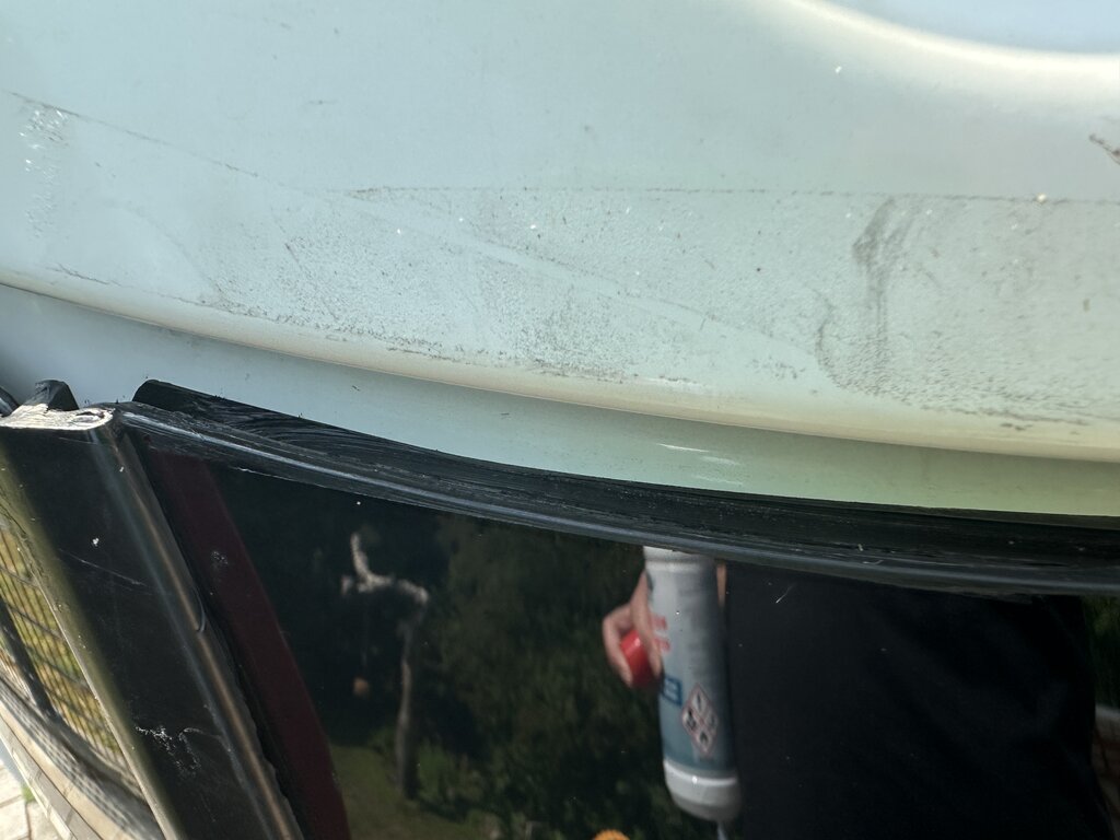

10 Monate später trat im Urlaub exakt an der gleichen Stelle wieder Wasser ein, wieder Frontscheibe oben, wieder A-Holm Beifahrerseite. Was ich erst am Folgetag bemerkte, das Wasser ist in den Staukasten neben dem Beifahrersitz (Doppelboden) gelaufen. Alle Unterlagen und Bedienungsanleitungen schwammen in 3 L Wasser.
Die Undichtigkeit wurde kostenlos beseitigt indem die obere Seite der Frontscheibe „vollflächig“ mit Dichtungsmasse gefüllt wurde und das Fahrzeug die Dichtigkeitsprüfung 2025 wieder bestanden hat (125 €). Die entstandenen Folgeschäden wurden nicht ersetzt, da Folgeschäden nicht in der Garantie eingeschlossen sind (Mail Hymer-Service - Vertragsbedingungen)!
