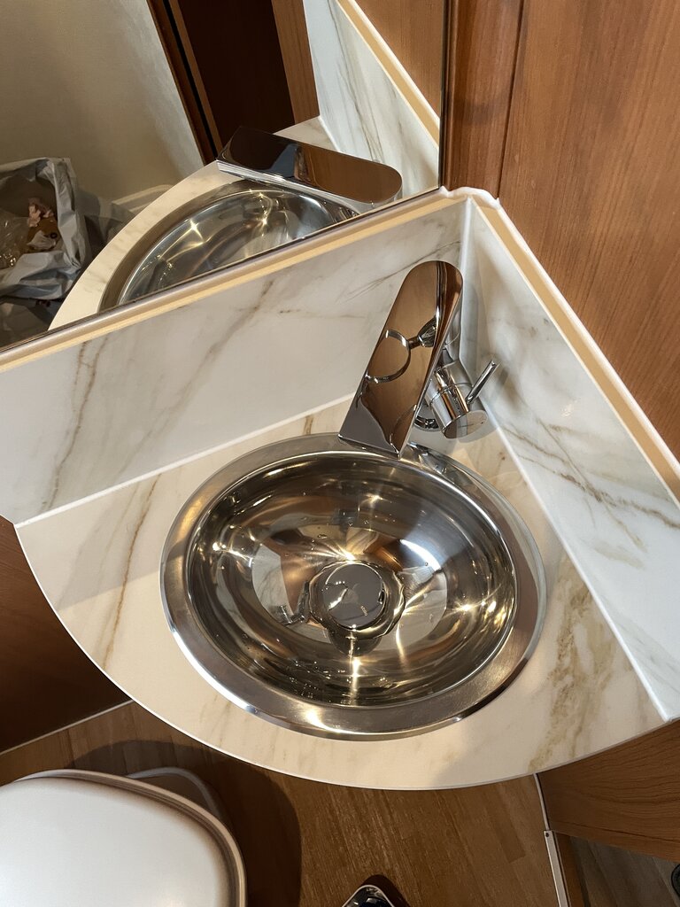

Bei unsern Corado T447 ist rund um den Ablauf des Handwaschbeckens ein Riss entstanden !
Bj 2013
kann mir jemand sagen mit welchem Material das reparieren kann ?
oder wo ich ein neues auf dem freien Markt kaufen kann.
original soll so ein Waschbecken mehr wie 300Euro kosten !!!
Schon mal vielen Dank für eure Hilfe !
Grüsse Werner

Moin Werner ein Bild wäre von Vorteil.
Dann kann man warscheinlich besser helfen.

Ich habe mich seinerzeit dazu entschlossen alles neu zu machen
Re: Handwaschbecken
Es wird wohl ABS-Kunststoff sein. Damit kann man es kleben: RUDERER L530 industrieller Kunststoffkleber https://amzn.to/4nv4ZX2
Besser ist ein Ersatz gegen was stabiles.

Re: Handwaschbecken
Ich glaube eher nicht, ABS ist wesentlich weicher. Eine Anfrage bei Carado könnte Gewissheit verschaffen.
WENN das ABS ist, dann lässt sich das hervorragend mit Stabilit Express kleben! Vorzugsweise auf der Unterseite - mit einem kleinen Fräser den Sprung ein wenig erweitern und dann eine dicke Leimraupe reinlegen. Über das Ganze kann man dann auch noch einen Streifen Glasgewebe legen und dann noch Kleber drüberschmieren. Das hat jetzt nicht dieselbe Haltekraft wie mit Epoxyharz, ist aber eine recht brauchbare Stütze, damit der Riss nicht neben der Klebestelle neu beginnt. Die Oberseite sollte man mit einem Streifen Tixo abkleben, damit der Kleber nicht durchgedrückt wird.
