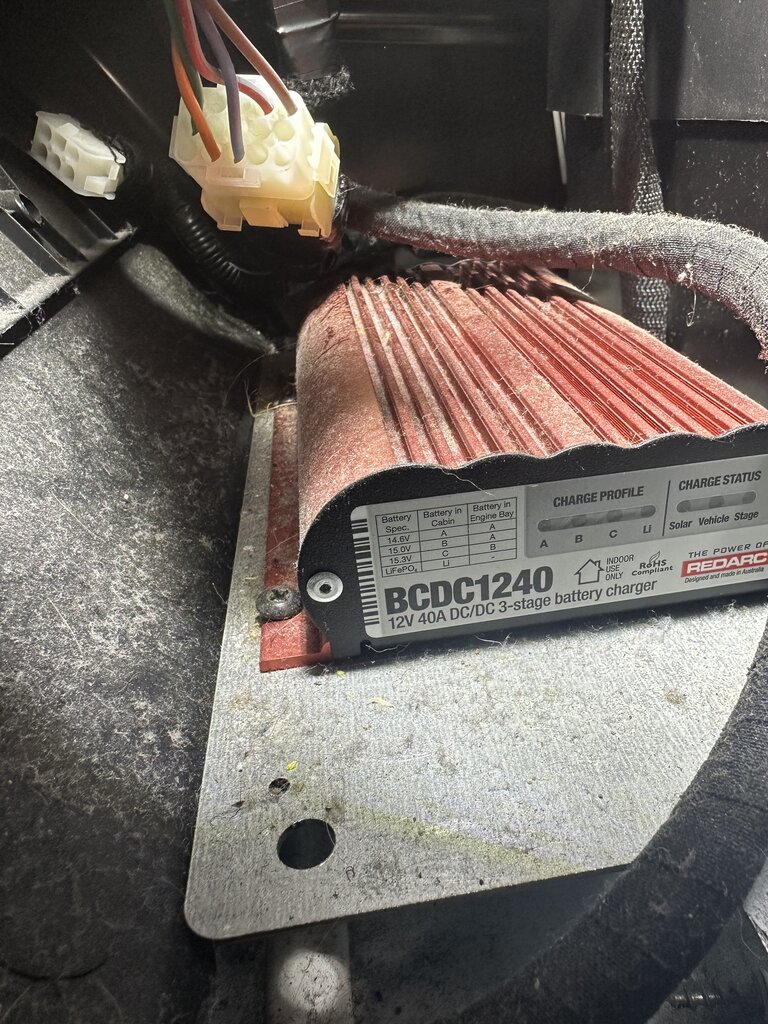

Ich habe ein Challanger 287Ga, aktuell sind keine PV Module auf dem Dach.
Im Wohnmobile ist ein REDARC BCDC1240 Laderegler verbaut.

Ich würde den Redarc so lassen wie er ist und für die Solarpanele einen neuen Regler direkt an der Aufbaubatterie installieren.
So wie ich das in der BA gelesen habe brauchst du um die Starterbatterie und die Solarpanele zu verbinden noch ein Rele und wer weiss wie lange der Lader noch seinen Dienst tun wird.
Also lieber die Solaranlage komplett neu aufbauen und nicht mit dem alten Zeugs verbinden.

Der 1240 ist ein australisches Markengerät für den harten Einsatz, der ist eigentlich im WoMo nicht klein zu bekommen.
Auch ein sehr guter mppt Solar Lader, mit hervorragendem mppt. Holt mehr raus als die Victrons.
Geht bis 40A und 32 Volt auf der Eingangsseite.
Aber es gibt verschiedene Ausführungen, die Anhand der Bezeichnung nicht raus zubekommen ist.
Wenn Du das gelbe Solarkabel hast, dann würde ich den direkt verwenden, spart viel Geld und Zeit beim Aufbau.
Wenn das Kabel nicht vorhanden ist, muss mittels Relais eine Umschaltung von Starterbatterie zu Solar erfolgen, dann würde ich einen anderen Solarlader nehmen.

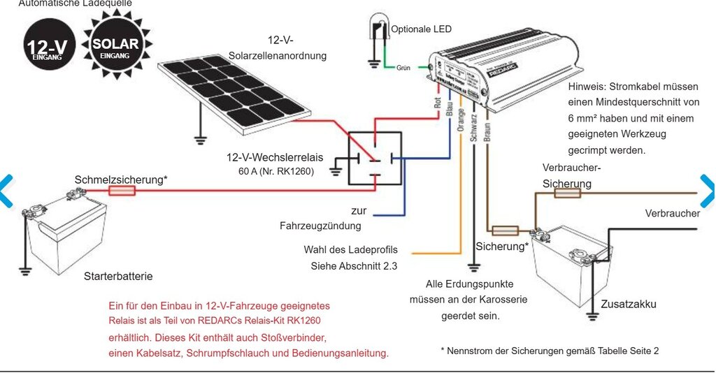

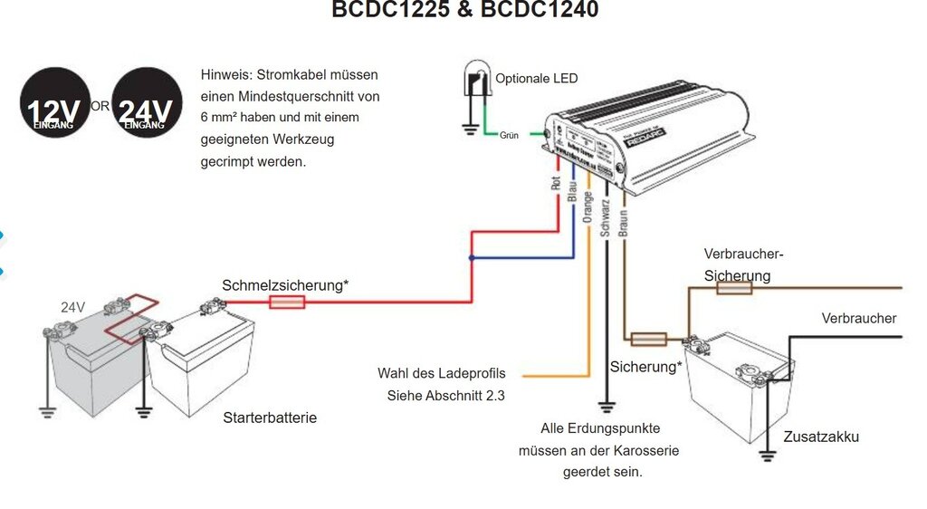

so könnte es auch ausehen,
und so wäre es dann mit Solar
Mal sehen was der TE nun wirklich verbaut hat

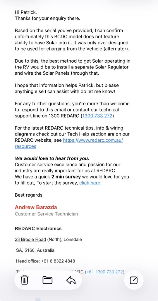

Ich habe parallel Redarc geschrieben inkl Seriennummer des Laderegler: hier die offizielle Antwort:
Indemfall werde ich es mit einem solar Regler lösen
