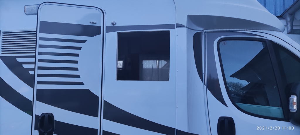

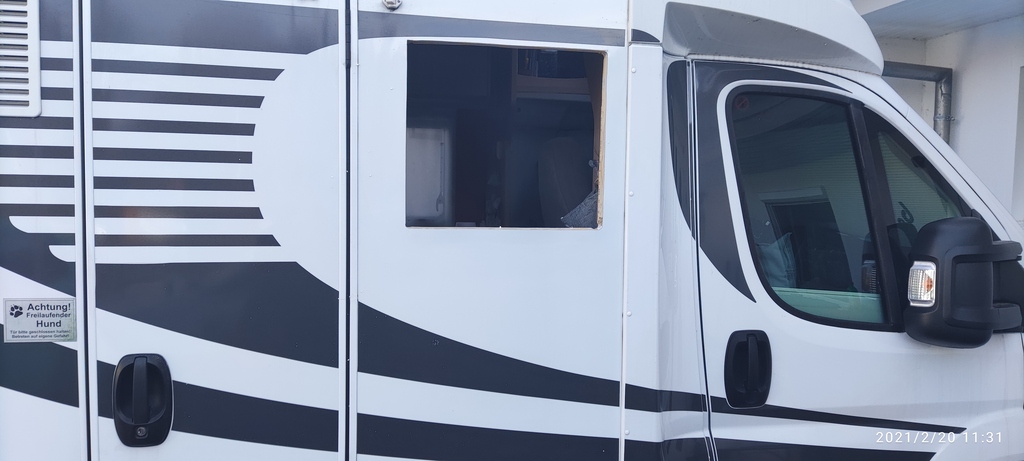

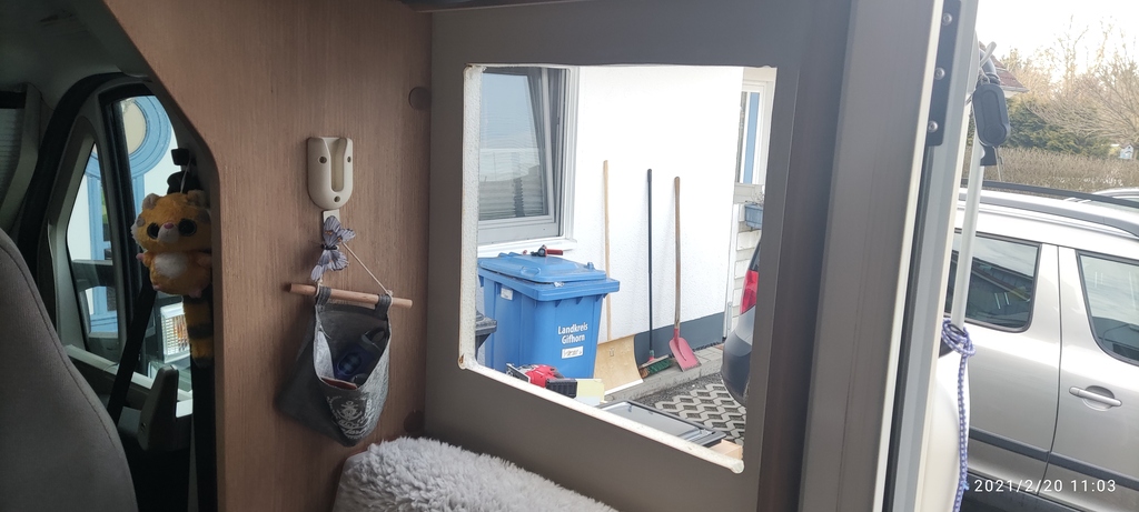

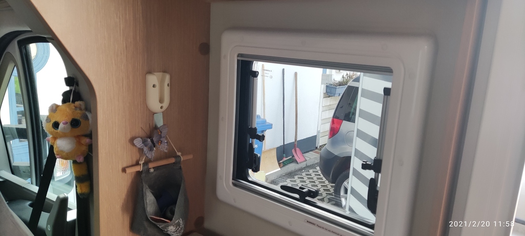

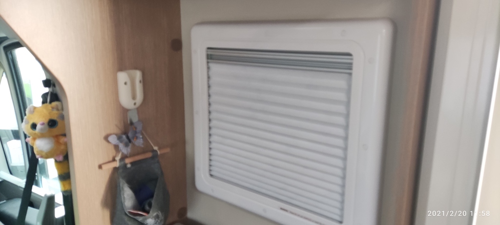

Hier mal ein paar Bilder meiner letzten Aktion, Fenster-Montage.
Zuerst einmal die Geschichte, warum bzw. wieso dort ein Fenster rein musste. Wir waren auf der Küstenstraße in Kroatien Richtung Süden unterwegs. Mein Sohn hat seinen Platz hinten und meine Frau sagte öfter zu meinem Sohn "Schau mal das tolle Meer" oder so etwas in der Art. Von meinem Sohn kam aber immer wieder nur "haahaa soll ich nun lachen ?". Er konnte ja nichts sehen. Da haben wir beschlossen, da muss ein Fenster rein.
Montage:

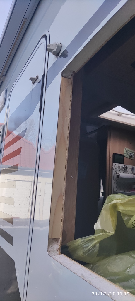

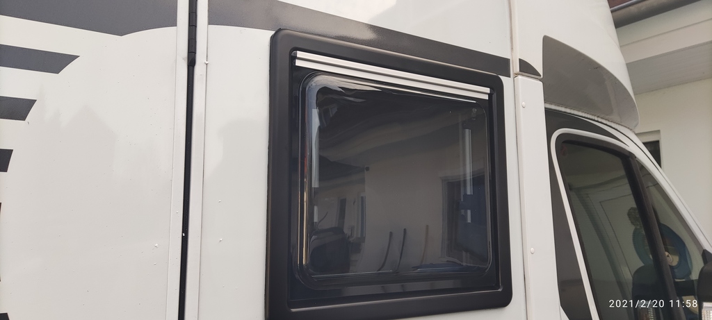

Die Montage ist recht simpel und mit etwas handwerklichen Geschick durch jedermann auszuführen. Wichtig ist der Rahmen, damit die Innen- und Außenseite nicht zusammengezogen werden wenn das Fenster verschraubt wird und die richtige Abdichtung. Als Dichtmasse habe ich eine Butyl-Streifen genommen.

Saubere Arbeit, aber immer daran denken, wenn es geöffnet ist, dann könnte es eine Kollision mit der Tür geben. ;-)

Das bleibt zu und die Stellschrauben sind auch festgedreht um ein Öffnen zu erschweren ! Ein Schiebefenster wollte ich nicht, finde es schaut schrecklich aus.

Sieht super aus. *THUMBS UP*
Genau da will unser Sohn auch ein Fenster haben. *SCRATCH*
Aber dafür reicht es bei mir handwerklich nicht. crying

Ich hätte die ausgesägten Stellen noch extra geschlossen.
Das Styropor ist mir irgendwie zu offen.
VivetWOB
Re: Fenster-Montage
Beitrag von VivetWOB »
da kann nichts passieren ! Wichtig ist nur das der Rahmen drin ist und ordentlich außen abgedichtet ist.

Tolle Arbeit... aber bei mir ärgere ich mich immer, dass an der Stelle ein Ausstellfenster und kein Schiebefenster ist... eben wegen der Tür...

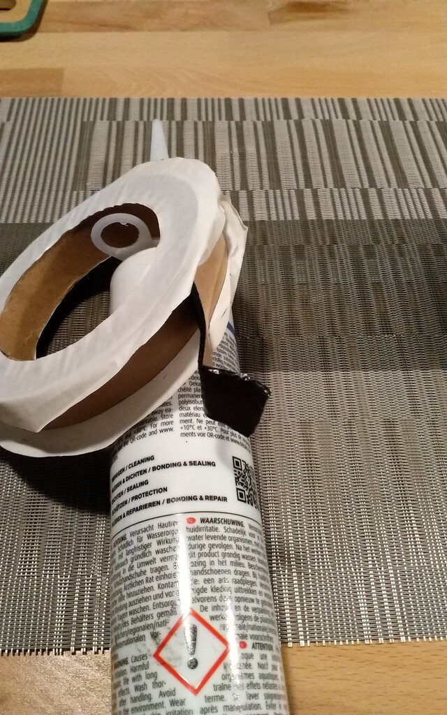

Mag sein, aber die Konsistenz ist mir zu weich. Bin kein Chemiker aber Dekalin scheint eine Polyurethan zu sein. Werde ein Bild der verwendeten Dichtung hinzufüge.

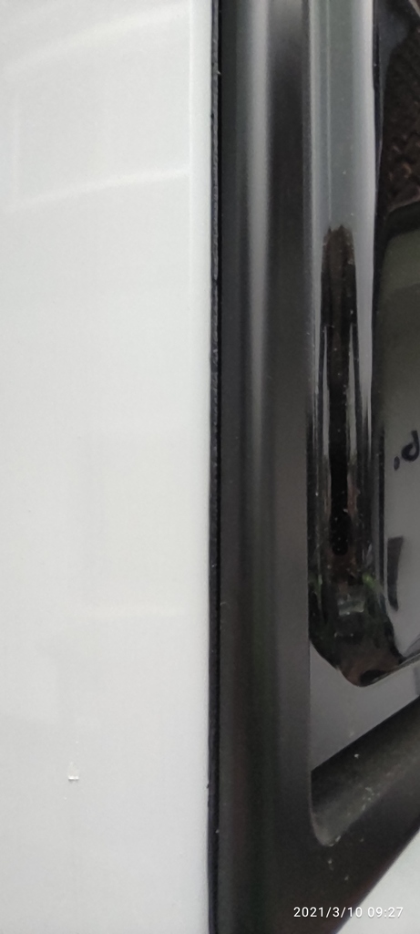

Ist immer eine Glaubensfrage! Unebenheiten sind ja so gut wie nicht vorhanden, natürlich immer unter der Voraussetzung das eine ordentlicher Rahmen gebaut wird. Dekalin wird bei Wärme sehr sehr weich, das ist der Grund warum ich das gerade an der Seite nicht haben möchte. Es gibt auch Leute die das Fenster mit Polyurethan einkleben, also Kraftschlüssig und extrem schwer wieder zu lösen. :-) Aber jeder wie er mag. Ich komme aus dem Fahrzeugbau und für alles gibt es Alternativen, wie schon geschrieben "eine Glaubensfrage". Hab mal versucht, da mein WoMo vor der Tür steht Fotos der Dichtung von außen zu machen. Denke man kann sehr gut erkennen wie sauber die Schnur dichtet.
