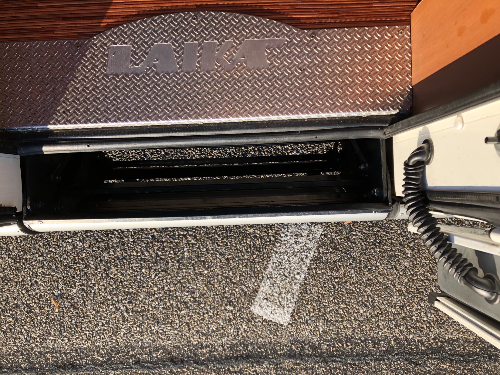

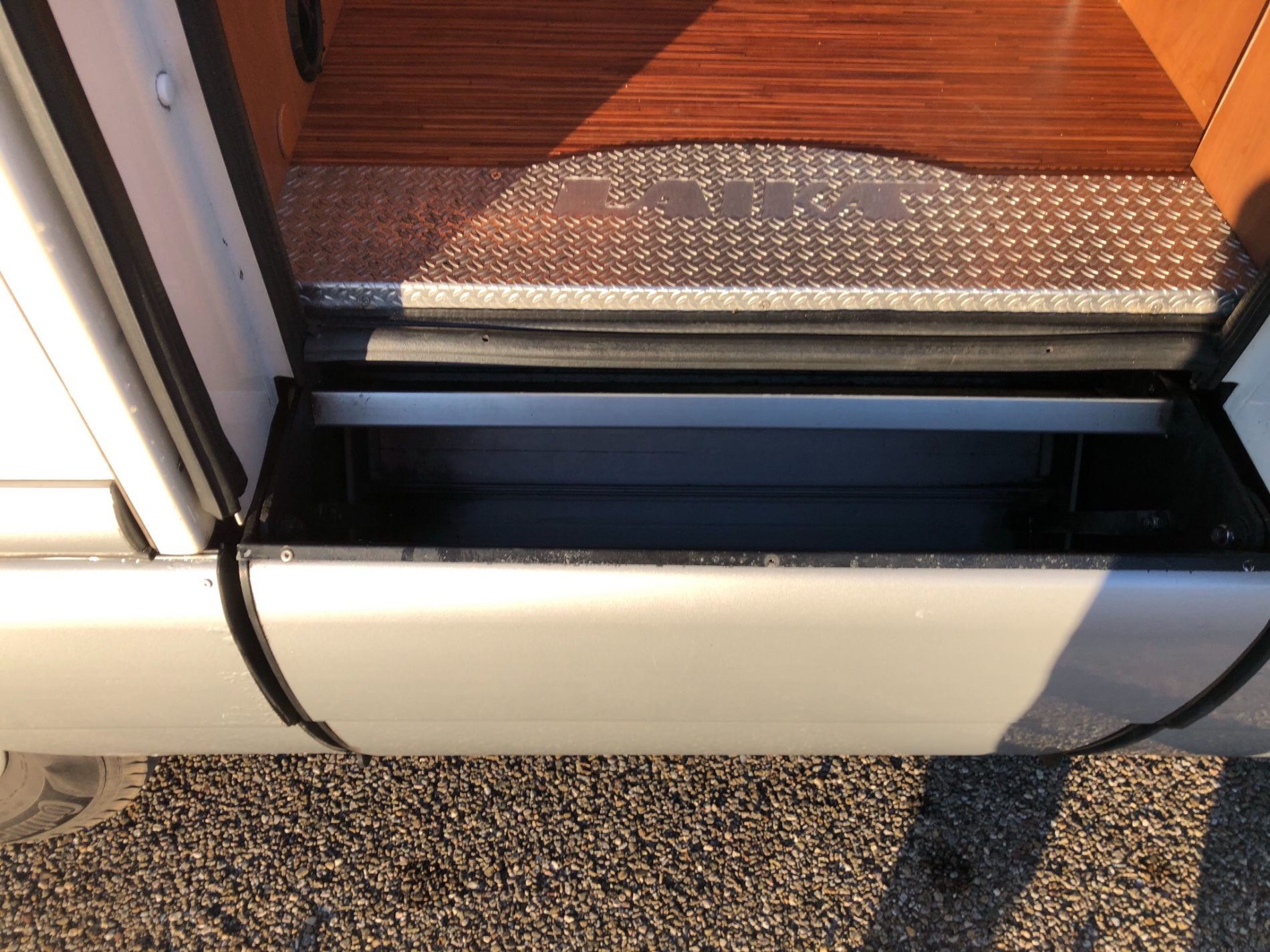

Also rausziehen ist nicht. Die Bedienungsanleitung widmet sich nur dem Fall, dass die Treppe nicht einfährt, spricht in dem Zusammenhang von einem Hebel, den man aber im eingefahrenen Zustand nicht sehen kann.
Hier die gewünschten Bilder. Viel kann man nicht sehen. Unsere Treppe wickelt sich übrigens ein.

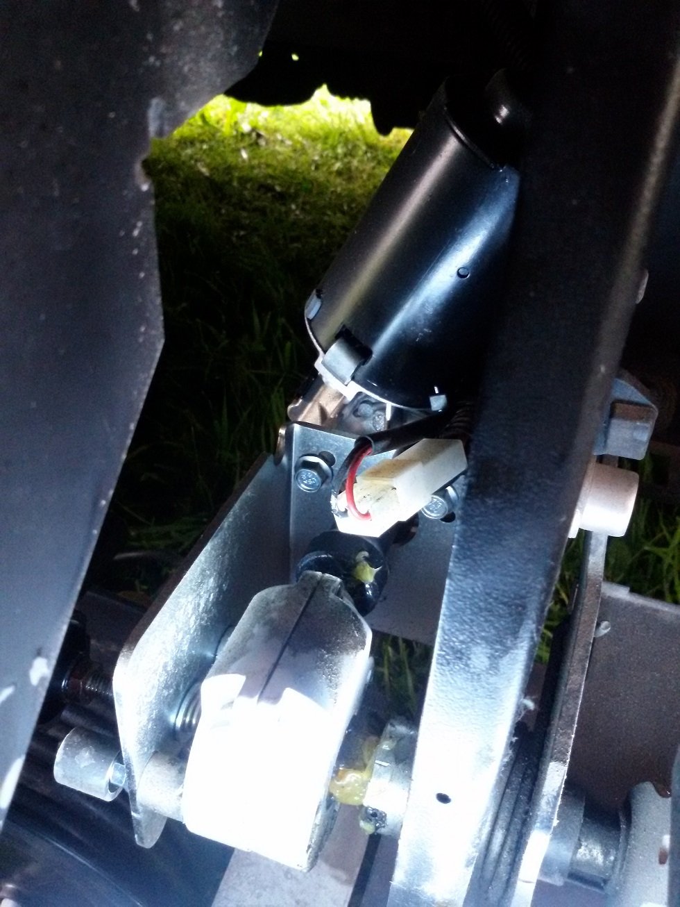

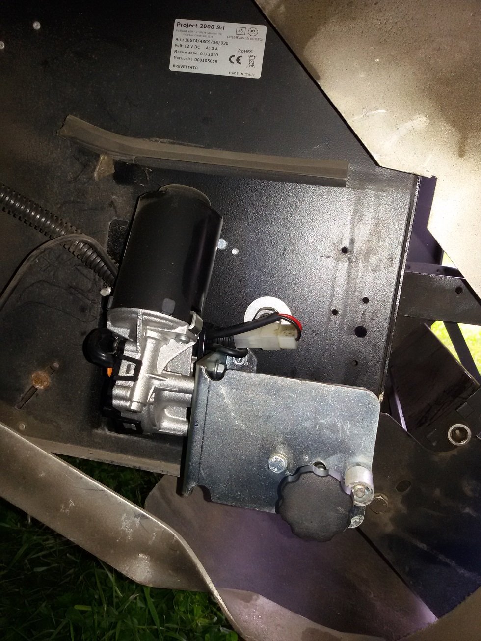

vielleicht mal Fotos von den Seiten machen, irgendwo muss ja der Motor sitzen?
auf dem rechten Foto sieht man den Spalt im Getriebegehäuse und damit funktioniert das Getriebe nicht mehr zu 100%
