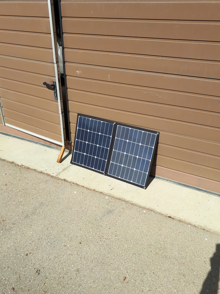

Beiträge: 2366
Re: 3 - 4 Monate Winterlager ohne Stromanschluß bei 2021-er Ducato
Hallo Tom,
eventuell noch ne andere Möglichkeit.
Den Strom in der Halle nutze ich nur in den wirklich
dunklen Monaten.
In der Übergangszeit stelle ich auch mal meine Solartasche raus.
Wenn Du die Dame schon seit 20 Jahren kennst,
kannst ja mal fragen ob Du ein 50er Solarpanel
aussen an der Halle (Südseite) anbringen darfst.
Das könntest Du dann immer anstecken wenn das
Mobil drin steht.
= immer volle Batt
gerade aufgenommen....
Beiträge: 5040
Super Idee !
Zur Erhaltungsladung sollte das doch reichen, oder ?
Beiträge: 2366
Wenn dann noch der Regler nicht fest an der Fahrzeug Batt angeschlossen ist
sondern mit Krokodilklemmen, kannst Du auch wechseln.
Somit kann Fahrzeug UND dann auch Aufbaubatt geladen werden.
Eine Woche die anklemmen, andere Woche wechseln. ;-)
