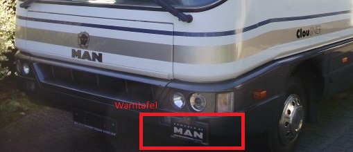

Die rechtliche Grundlage für die Tafeln finden sich in § 51c StVZO
https://www.gesetze-im-internet.de/stvz ... __51c.html
Die maximale Montagehöhe ist weniger das Thema, eher schon die Nähe zum äusseren Umriss (nicht mehr als 10cm Abweichung nach innen), wenn man es denn so genau nehmen möchte. Hinten könnte ich mir das noch irgendwie vorstellen, evtl. auch unter dem "Stoßfänger" (im 51c ist nur eine maximale Montagehöhe angegeben), vorn an der runden Front aber schon weniger.
Wenn man bei MB einen Sonderaufbau bestellt (so einen Koffer von Spier z.B.), dann stehen die Dinger garantiert unter den Extras, aber die werden vorn eine Halterung dafür anbringen.
Die Alternative zu diesem archaischen Krempel wären ja intelligente Beleuchtungssysteme, aber da verlangt man dann wohl zuviel.
Ja, gut möglich. Ob das hier so ist, wissen wir nicht. Die Überlegung mit den Saugnäpfen sieht mir eher provisorisch, also für den gelegentlichen Gebrauch aus. Der Vorstellung nach handelt es sich um einen Sprinter mit TI-Aufbau (Hymer ML-T).jagstcamp-widdern hat geschrieben: Sa 3. Apr 2021, 12:55in der hauptstadt, in den zentralen bezirken, haben die alle eine tafel und klappen auch brav auf!
