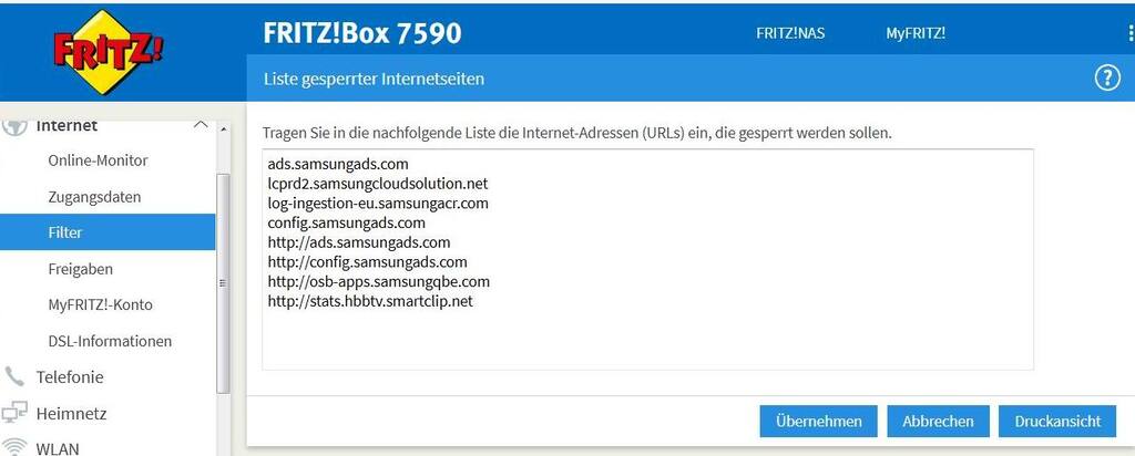

Im Prinzip ist alles was smart ist ne Art "PC".
Und klar können die auslesen was Du so treibst, außer Du unterbindest das.
Bei Samsung zB, so
Fast jede App auf Deinem Smartphone macht das übrigens auch,
außer Du verhinderst die Zugriffe, nur dann laufen viele auch nicht.

Tom,
natürlich kann ich nicht mit den Filtern garantieren alle Späh-Kanäle dicht zumachen, weil einige muß ich ja zulassen um Funktionen zu ermöglichen, zB. den für die Sprachbefehle
(bei Samsung aber auch nur nach Knopfdruck aktiv),
Browser ausgewählte Apps usw. Aber nicht die Zwangsapps.
Ziehe ich den Stecker sind aber alle Funktionen tot die Netzverbindung benötigen, auch die im eigenen Netzwerk.
Aber beim Mitloggen der versuchten Verbindungsaufnahmen bekommt man schon einige mit die man bloggen kann. zB alle die selbst im Standby "nach Hause Telefonieren".
Samsung nutzt halt wie andere sicher auch für verschiedenen Funktionen verschiedene Ports und Adressen.
Habe zB keine zusätzlichen Werbeeinblendungen mehr, und auch diese TV+ Samsung Seuche habe ich damit unterbunden.
HbbTV genau so, brauche ich das doch mal, schalte ich es für diese zeit halt ein.
Apps wie Netflix, prime Video, maxdom usw usw, kann ich natürlich nicht bloggen, dann laufen die halt nicht mehr.
Auch bei meinen Smartphons habe ich mal angefangen mit zusätzlichen Firewalls zu bloggen, hat auch zum Teil gut funktioniert, nur war die Firewall App selber auch ein kleiner Späher.
Müsste also von meiner Tochter mir eine eigene App basteln lassen,
da hätte dann ich das Sagen.
Aber Aufwand und Nutzen wäre Wahnsinn, um die paar Sachen zu bloggen, die man ohne Verlust der Funktion dann auch dicht machen kann.
Es gibt halt nichts umsonst, auch bei den bezahlten Apps zahlen wir mit unseren Daten noch oben drauf.
Alexa Lautsprecher habe ich auch, aber nur die die jedesmal erst durch Knopfdruck aktiviert werden müssen, also nicht permanent den Raum überwachen.
GGMM E2 zB.
Je mehr man sucht desto mehr "Wanzen" findet man auch.
Wer gar keine will, "zieht ohne moderne Technik in eine Höhle".

Nein, das ist technisch nicht möglich, weil es keine Spähkanäle gibt. Die Kommunikation findet via Ports und einem Internet-Protokoll statt und mit einem Standard-DSL-Router ist es nicht möglich, Source-IP-bezogen bestimmte ausgehende Ports für ein bestimmtes Protokoll zu schließen. Und selbst wenn das möglich wäre, isses trotzdem sinnlos, weil so ein Gerät jeden beliebigen Port verwenden kann oder einfach eine andere IP-Adresse verwendet.... schlimmstenfalls Port 80 oder 443, die immer zum surfen offen sind. Am TV-Gerät selber sind Einstellmöglichkeiten reine Makulatur. Du kannst vielleicht das Mikro abschalten, hast aber keinen Einfluss darauf, ob es nicht über gleiche Systemfunktion remote wieder eingeschaltet wird. Und wenn darüber hinaus statt einer TCP-Verbindung eine UDP-Verbindung (die ist zustandslos) aufgebaut wird, isses mit jeglicher Kontrolle vorbei, weil ein Laie nur nach TCP-Verbindungen schaut.Santana63 hat geschrieben: Do 29. Apr 2021, 23:40natürlich kann ich nicht mit den Filtern garantieren alle Späh-Kanäle dicht zumachen
Das ist korrekt.Ziehe ich den Stecker sind aber alle Funktionen tot die Netzverbindung benötigen, auch die im eigenen Netzwerk.
Meiner Meinung nach nur dann, wenn Du mit spezieller Hardware (z.B. einen Linux-Firewall-Router) vor dem DSL-Router und dem Internet sämtlichen Datenverkehr überwachst, also TCP und auch UDP.... z.B. mit tcpdump oder einem dazu passenden GUI. Hinter dem DSL-Router funktioniert das nicht, weil der Router bei IPv4 die Pakete genattet hat. Darüber hinaus kann man auch davon ausgehen, dass nicht mal Ports zwischen Quelle und Ziel konsistent sind, weil der Router zusätzlich auch noch ein Port-NAT durchführt. Umd imho funktioniert das dann auch nur, wenn du verhinderst, dass ein Gerät kurzerhand eine andere IP im LAN verwendet... wozu man aber wieder mit Hardware (z.B. ein Switch) ein Port-Mac-Binding für kabelverbundene Geräte einrichten müsste... was ein Standard-DSL-Router gar nicht ermöglicht. Im Linux-Kernel ist es problemlos möglich, einem Gerät mehrere IP-Adressen zu vergeben oder das sich ein Gerät selber weitere Adressen erstellt. Darüber hinaus funktioniert der ganze Kokolores sowieso nicht, wenn man einen DS-Lite-Vertrag hat, mit dem die Geräte IPv6-Adressen verwenden. Ein Merkmal von IPv6-Adressen ist nämlich, dass die nicht mehr zugewiesen werden, sondern die Geräte die selber generieren. Glaubs mir einfach.... alles was Du da an Security einrichtest, ist letztlich basiert auf Wunschdenken.... es sei denn, du bist selber ein Fachmann... aber dann hätten die Smart-TVs kein Patchkabel oder Dir wäre Datenschutz völlig gleichgültig. Dieser ganze Quatsch mit Desktop-Firewalls ist reines Wunschdenken und hat faktisch nichts mit Security zu tun.Aber beim Mitloggen der versuchten Verbindungsaufnahmen bekommt man schon einige mit die man bloggen kann
