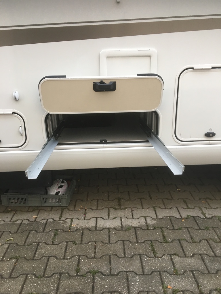

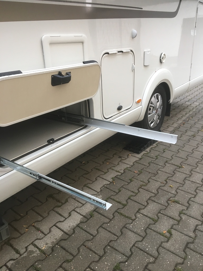

Vom Vorbesitzer so übernommen:

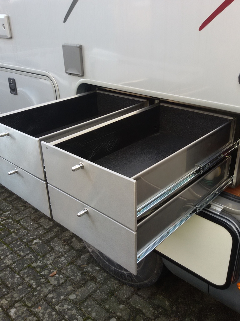

Ich habe selbstgebaut … Profile auf Maß bestellt,

fernweh007 hat geschrieben: So 13. Jun 2021, 16:12
Wo???
Beiträge: 2423
Re: Stauklappenauszüge oder Alternative
Dietmar,
das schaut sehr fein aus.
Zweifacher Teleskopauszug.
Sind die auch ver- entriegelbar, wenn ja, wie ?

Luxman hat geschrieben: So 13. Jun 2021, 22:00
Wo???
Das weiß ich nicht mehr …. Irgendein Profilonlineshop.

Billy1707 hat geschrieben: Mo 14. Jun 2021, 06:35
Verriegelbar nicht … aber sie „rasten“ ein und man braucht die Schienen nur rausziehen.
Während der Fahrt kann da nichts passieren. Da fehlt der Platz zum „an die Klappe“ schlagen.
