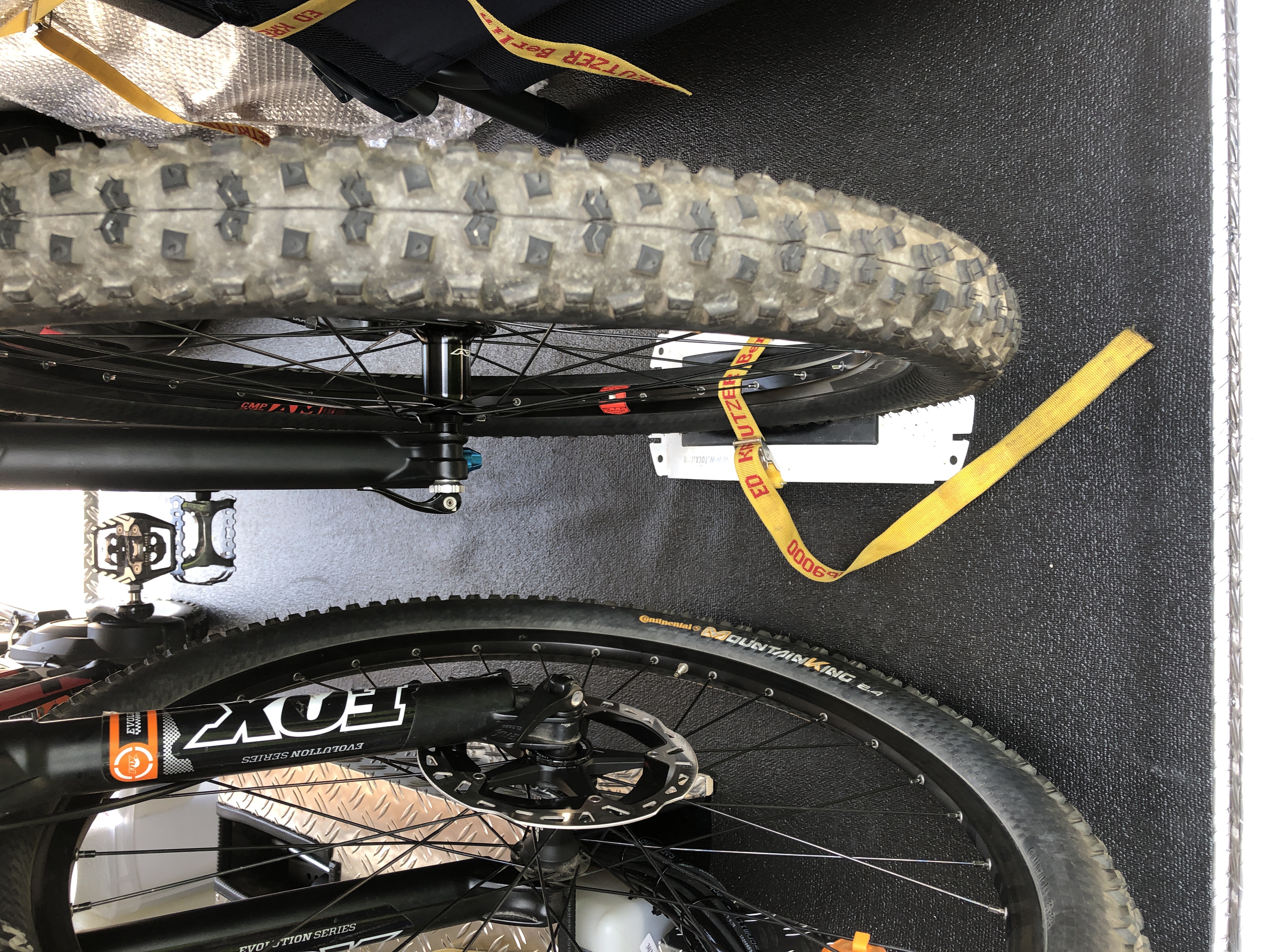

Moinsen,

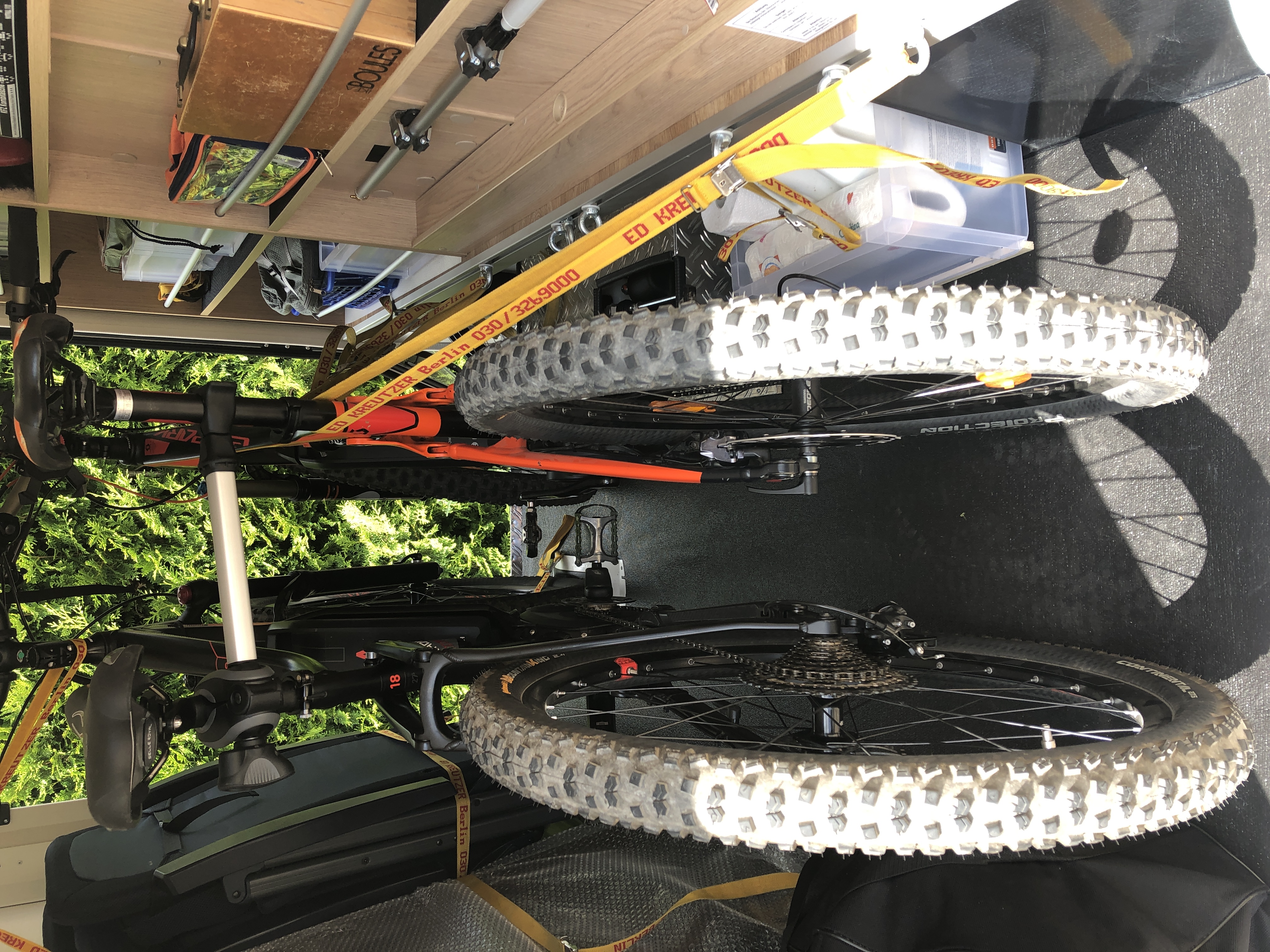

Ich habs geschafft meine zwei e-MTBs in der Garage bombenfest zu verzurren - ganz ohne Schiene oder sonstiges System.
Anbei ein paar Bilder.
Voraussetzung dafuer sind aber hydraulische Bremsen die mittels Spanngurten blockiert werden.
Damit kann sich das MTB nicht mehr bewegen und diagonal verspannt werden.
Das zweite wird von der Gegenseite verspannt und mit dem ersten.
Ehrlich gesagt wäre mir das zuviel Aufwand .... Bremsen blockieren - Verspannen - Dann zur anderen Seite und wieder verspannen .... *SCRATCH*
Da lobe ich mir meinen Bike-Holder, da kommen beide Räder von einer Seite rein - Gegenläufig gestellt - und werden mit der Haltestange oben in das festmontierte Gegenstück eingeclipst.
Das Ganze dauert inklusive der Vormontage der Haltestange mittels Klammer ca. 5 Min 16,5 Sek 8-)
Außerdem, weil keine Spanngurte kreuz und quer durch die Garage laufen, kann ich so auch alles andere (Tisch/Stühle/Grill etc.) aus der Garage holen ohne ein Rad bewegen oder losmachen zu müssen.

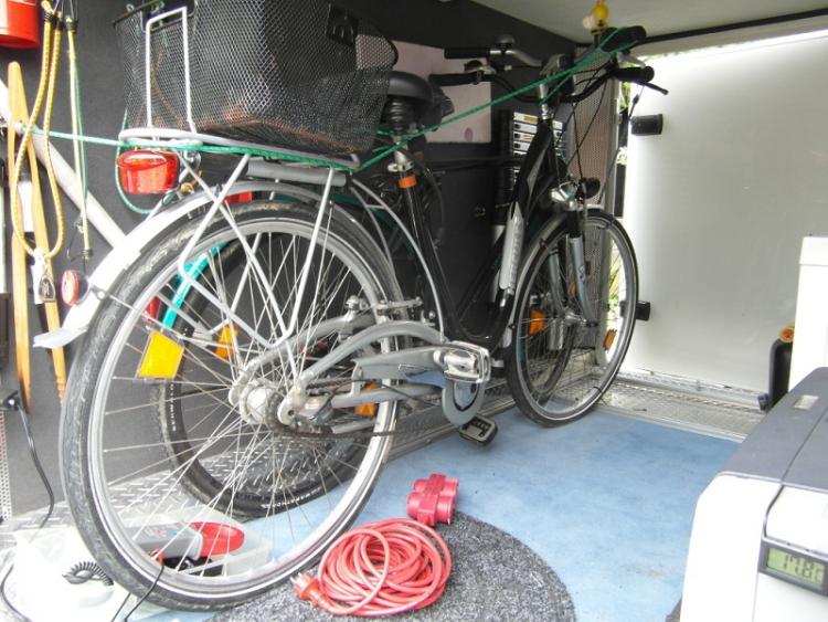

seit 20 Jahren mit Spanngummi an der Rückwand...passiert ist noch nichts.

Luxman hat geschrieben: Di 15. Jun 2021, 17:56
DerTobi1978 hat geschrieben: Mo 14. Jun 2021, 16:46
Wenn durch ordentlich entlüftet sind, ist da nix weich.
Und ich würde niemals ne Hydraulikbremse über Stunden so fixieren.
Hallo Tobi,
Auskunft meines Haendlers, der selbst aktiv Rad faehrt und als Geschaeftsfuehrer seines eigenen Geschaefts fuer die Technik und den Service zustaendig ist mit ca. 6 Mechanikern, gestern:
Die Magurabremsen sind schwammig und weicher im Druckpunkt da kannst du entlueften wie du willst - kein Vergleich zu Shimano.
Wir selbst arretieren beim Transport die Bremshebel mit Gummis damit die Fahrraeder stabiler im Auto stehen - da passiert nichts.
Hey Bernd,
Danke für die Info. Ein Fachmann sollte es wissen.
Viel Spaß weiterhin beim Radeln. :-)

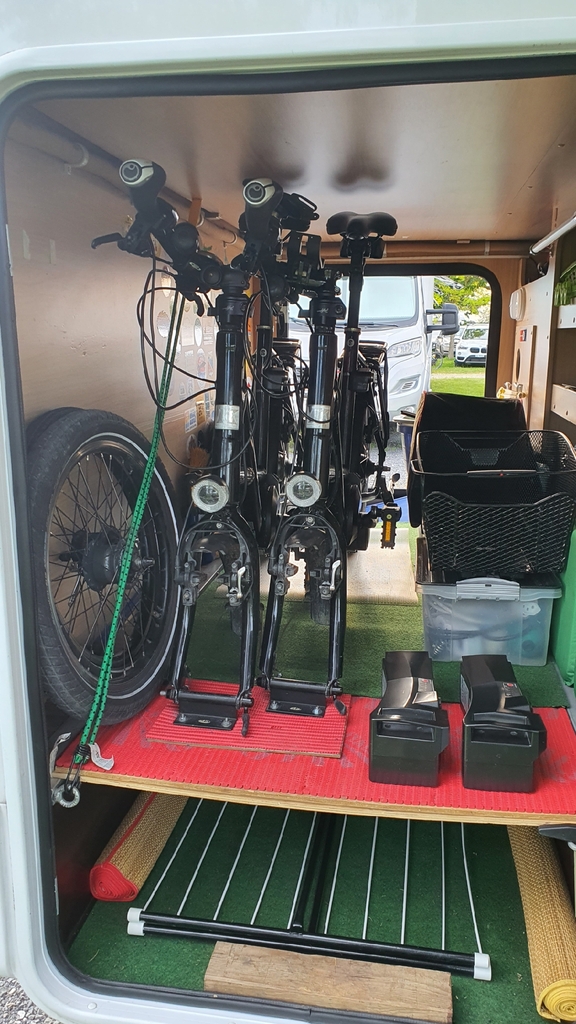

Unsere beiden 20" eBikes halten bombenfest ganz ohne Spanngurte. Holzplatte eingelegt und zwei Halter, so wie sie auf Fahrradträgern anzufinden sind, montiert. Vorderräder ausbauen, Lenker quer stellen, Pedale einklappen und schon sind unsere Räder verstaut. Die Platte hat zudem den Vorteil, dass darunter die Liegestühle untergebracht werden können *2THUMBS UP* .

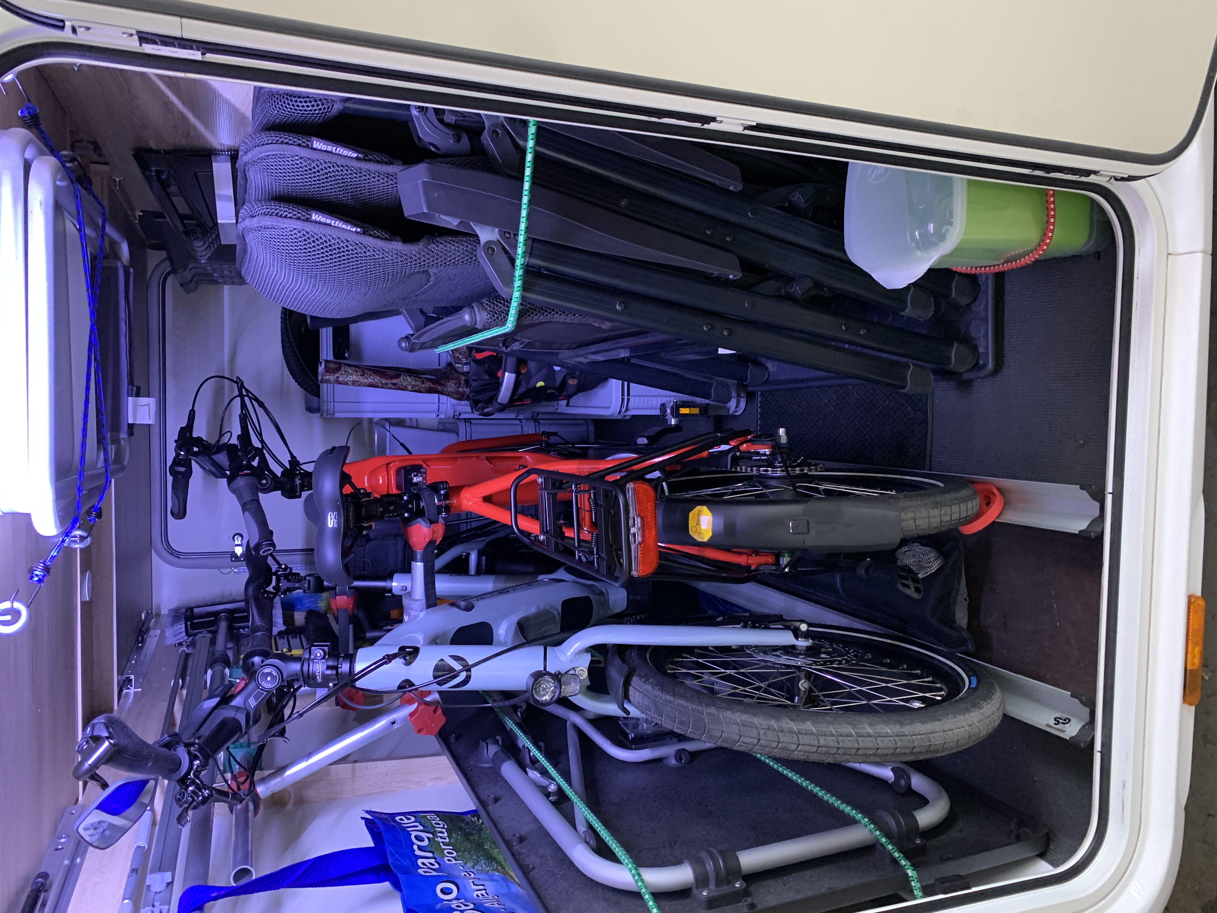

so habe ich es gelöst:
Rohr an der Rückseitenverstärkung und daran Halterungen für Fahrradträger.
Auf dem Garagenboden liegt eine Siebdruckplatte mit 2 Schienen von einem ausgedienten Fahrradträger.
