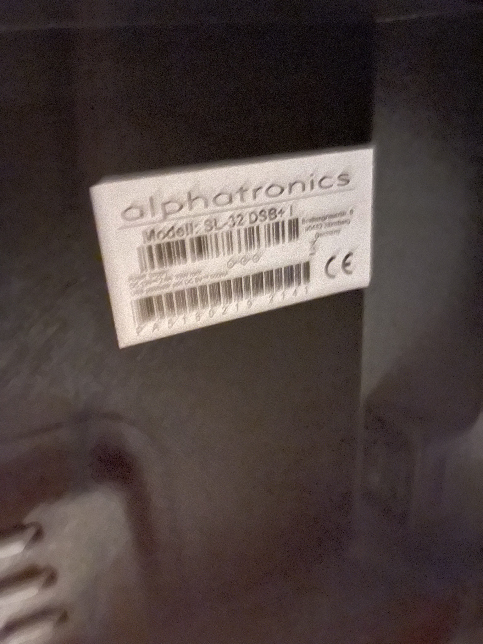

Hallo Sven,Sellabah hat geschrieben: Fr 2. Jul 2021, 09:47Nun ist der verbaute 32" von Alphatronics eigentlich vom Bild ganz toll und mit dem MBUX verbunden, was den Ton erheblich verbessert.
was genau für ein Modell Alphatronic 32'' TV ist bei dir verbaut?
Meine Frage geht dahin, ich habe mir einen neuen BMCI 600 mit Twin-SAT und TV Vorbereitung bestellt (Liefertermin geplant 09/2021), diesen jedoch ohne TV um etwas flexibler bei der TV Auswahl zu sein.
Natürlich soll der noch zu kaufende TV auch an das MBUX System angeschlossen werden und der Sound über das MBUX System laufen.

VolkerT hat geschrieben: Fr 2. Jul 2021, 12:21Hallo Sven,Sellabah hat geschrieben: Fr 2. Jul 2021, 09:47Nun ist der verbaute 32" von Alphatronics eigentlich vom Bild ganz toll und mit dem MBUX verbunden, was den Ton erheblich verbessert.
Grade erst geschafft. Sorry. Eins ist etwas verwischt, ich hoffe du kannst den Typ erkennen.
Re: Alphatronics Glotze...nix für Hauptschüler
Hallo Sven,
Vielen Dank, das hilft mir weiter.
Gruß Volker
