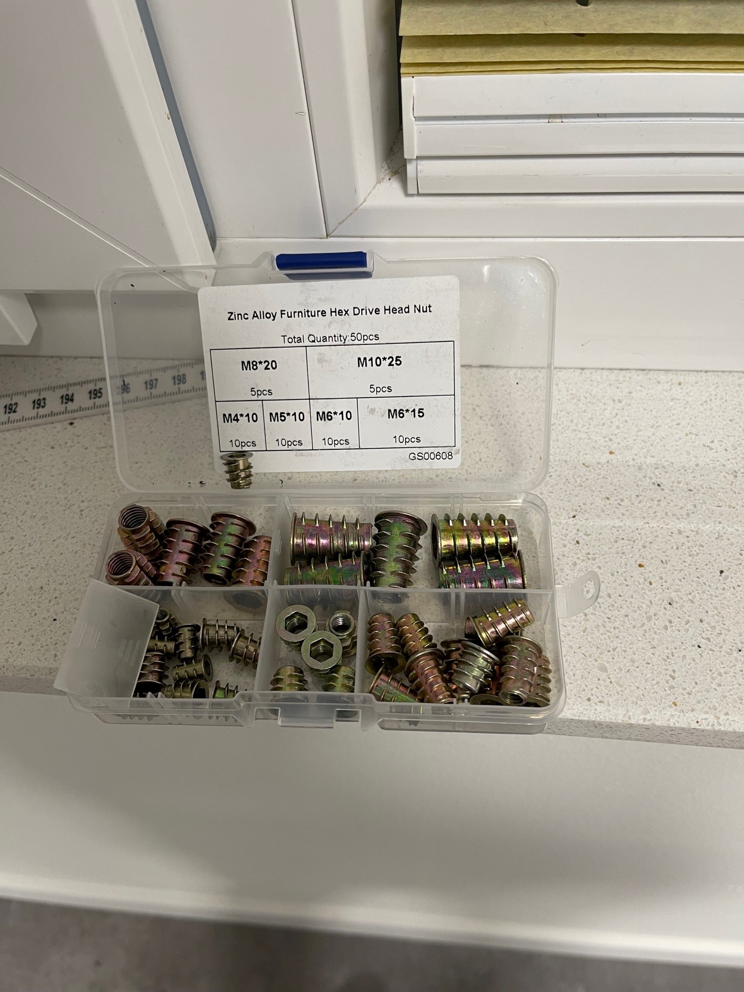

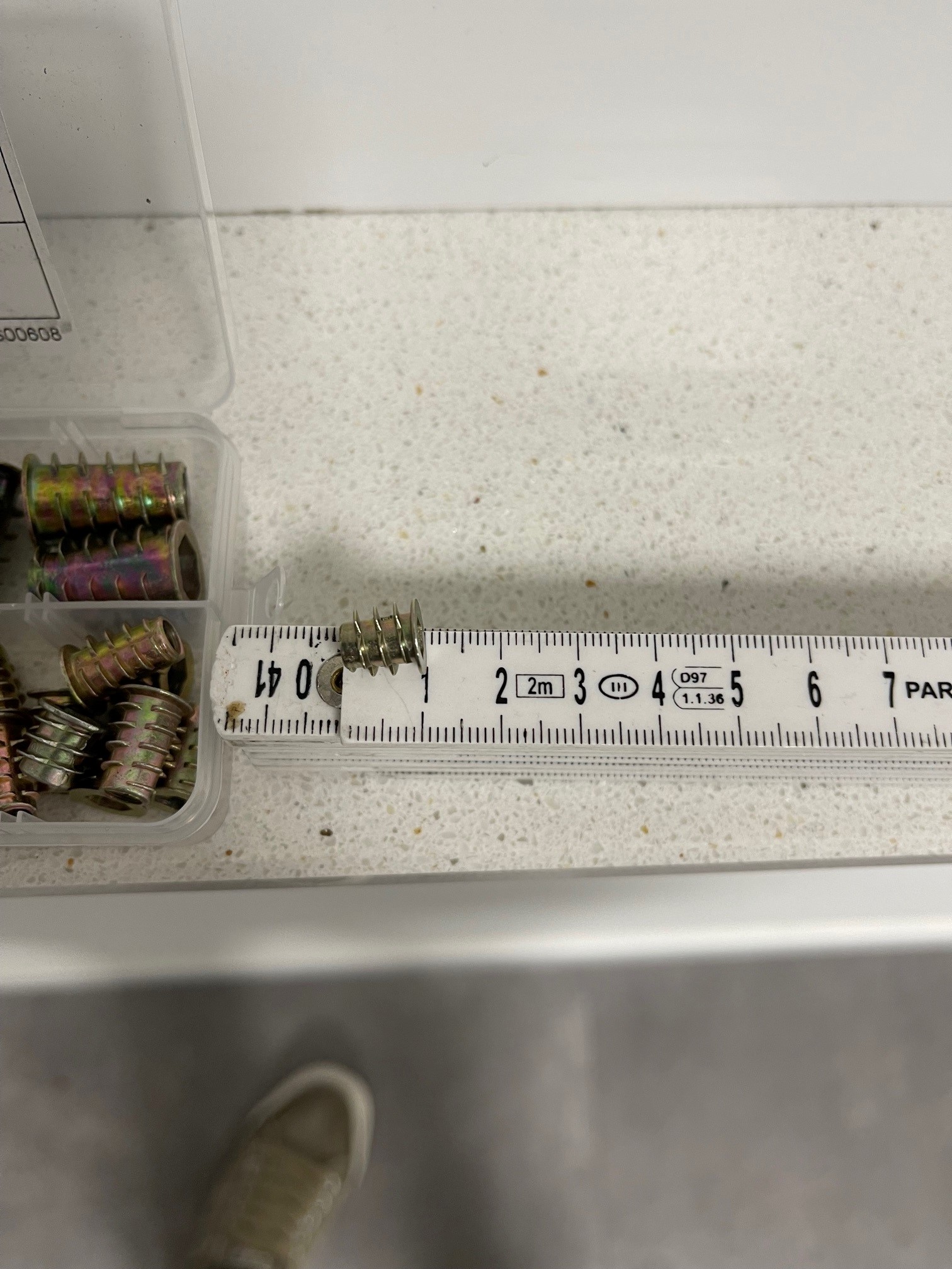

Die Wand ist für die Montage vorgesehen und aus stabilem Holz. Ich habe vier Eindrehhülsen für M4 mit einem 5er Bohrer vorgebohrt.
Halter und Glotze angeschraubt. Bombenfest.

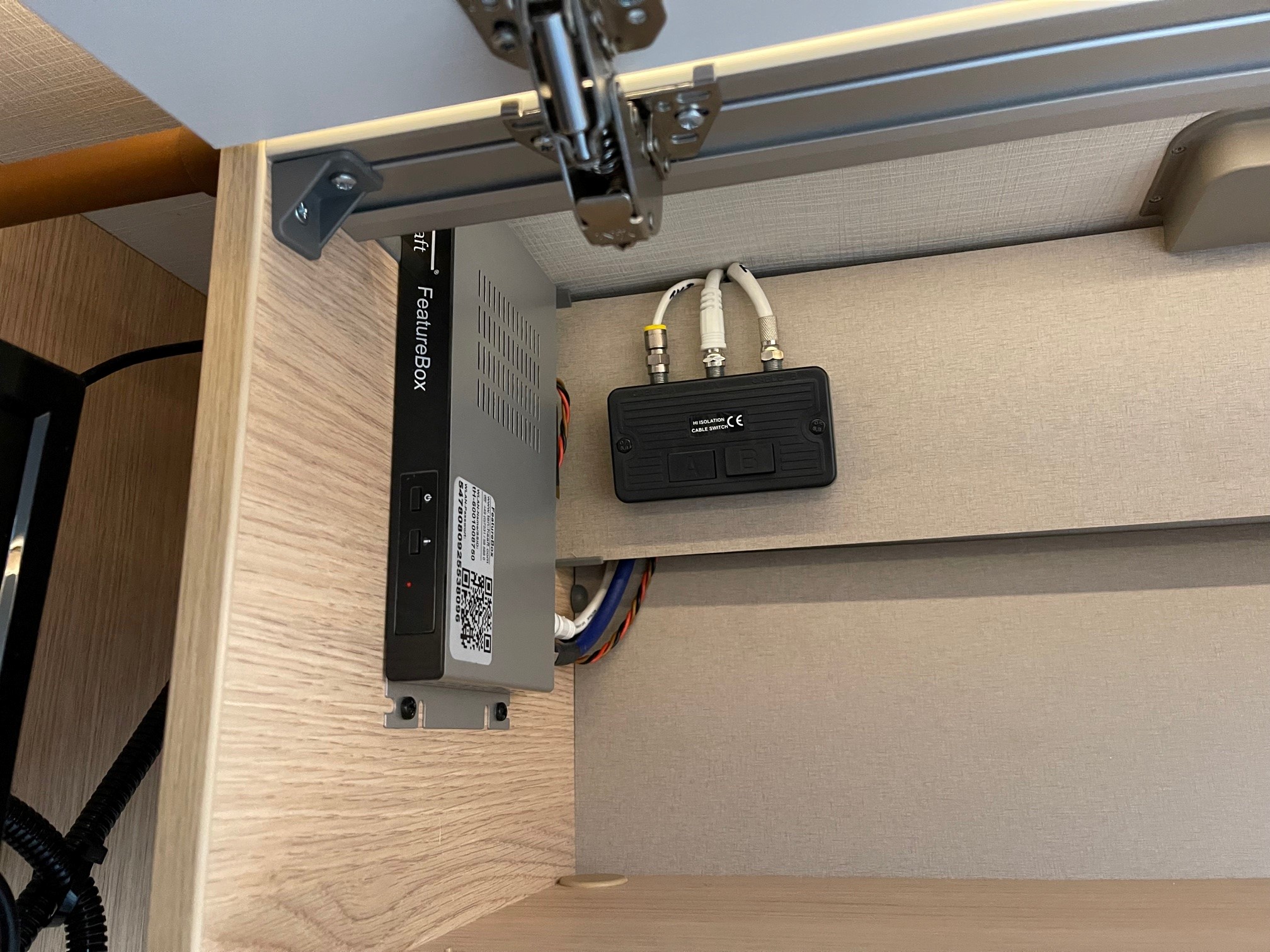

Bei mir ist in dem Schlafraumschrank die Featurebox. Daneben ein "Switch", dort kann man mit Tastendruck zwischen Vorn und hinten schalten.
Die DVB-T wird nicht berücksichtigt, ich hab eine an die Decke in der Lücke zwischen Schrank und Wand geklebt. Sieht man nicht.
Wenn die Feature Box vorhanden ist, ein paar F-Stecker, eine DVB-T Innenantenne, 3 m doppelt abgeschirmtes SAT kabel, Zange, Küchenmesser, Schraubendreher.
Auch den Switch gibt es bei der Amazone.
Danke Sven !
Und die Schrauben sind dann M4?
Geht dann der Halter noch zu?
Kannst du mir mal ein Bild posten von deinem Halter wenn der Merry wieder da ist bitte, waere schoen.

;-) M4 die Schraube, die in die Hülse passt. Nimm diesen Satz, dann bist Du bei jedem Halter "Save".
Mit 5er Holzbohrer vorgebohrt. Mit Isoband die Bohrtiefe am Bohrer markiert. An der Seite der Wand kannst Du messen.
https://www.amazon.de/Zink-legierung-Ei ... 516&sr=8-1

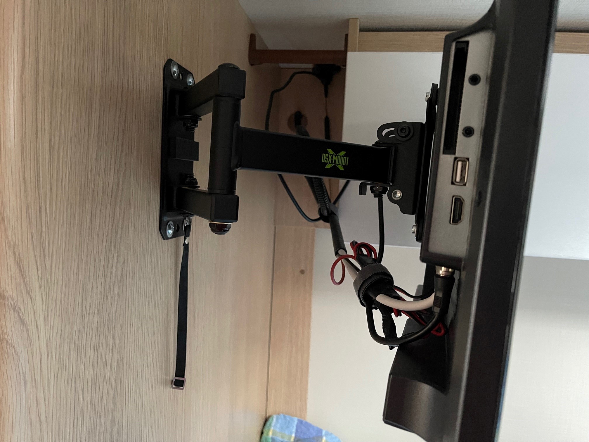

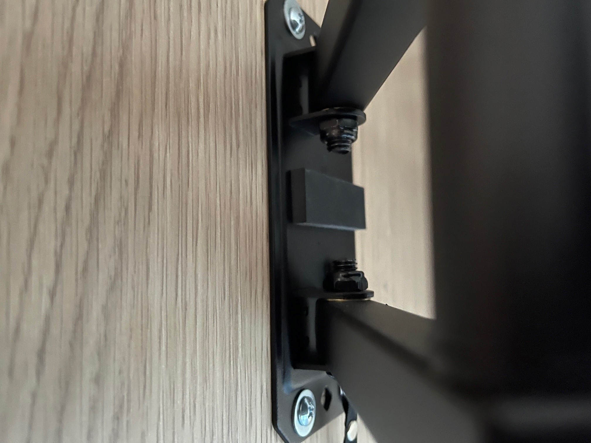

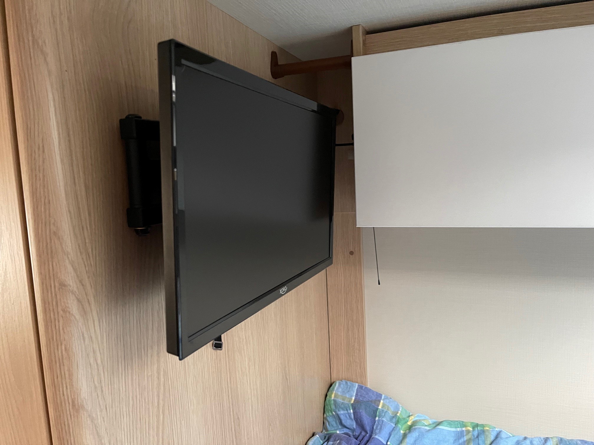

Ich war Dir noch Bildmaterial schuldig.

Nimm vier Eindrehhülsen für M4 Schrauben, einen 5mm Bohrer.
Halte eine Eindrehhülse neben den Bohrer und wickel ein Stück Isoband als Begrenzung.
Zum Mut halte den Bohrer mal an die Außenkante vom Brett. Da ist noch genug „Fleisch“. :grin:
Hülsen eindrehen, kein Leim, die halten Bombe. Halter ran, M4 Schrauben drauf, Fernseher ran.

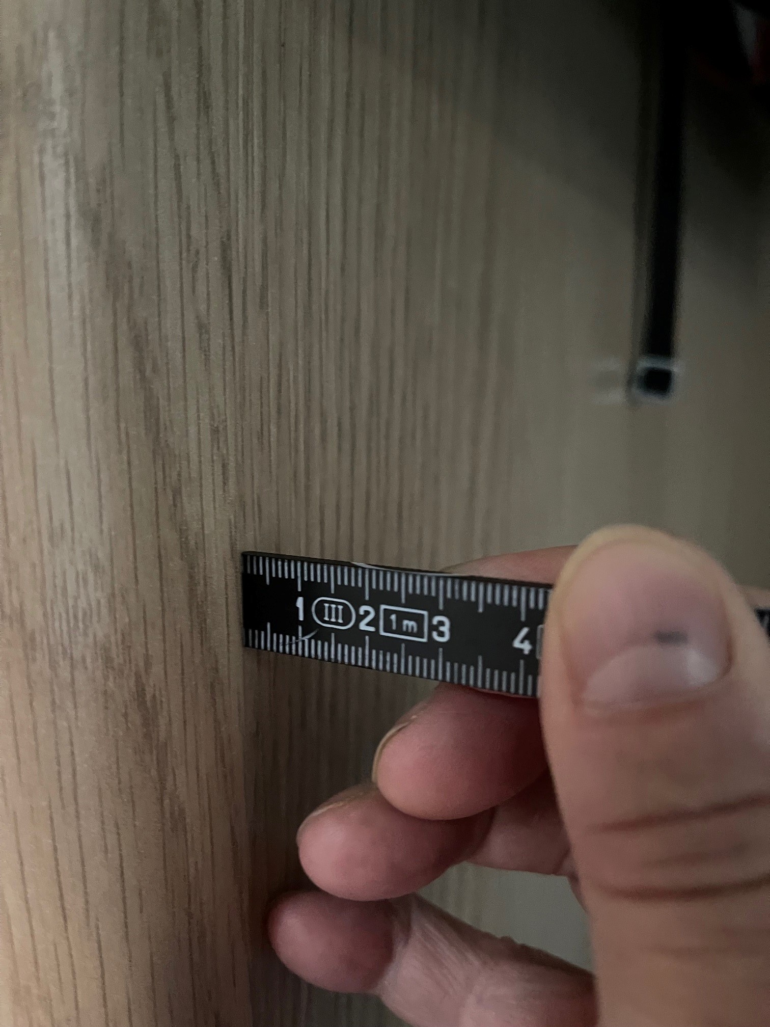

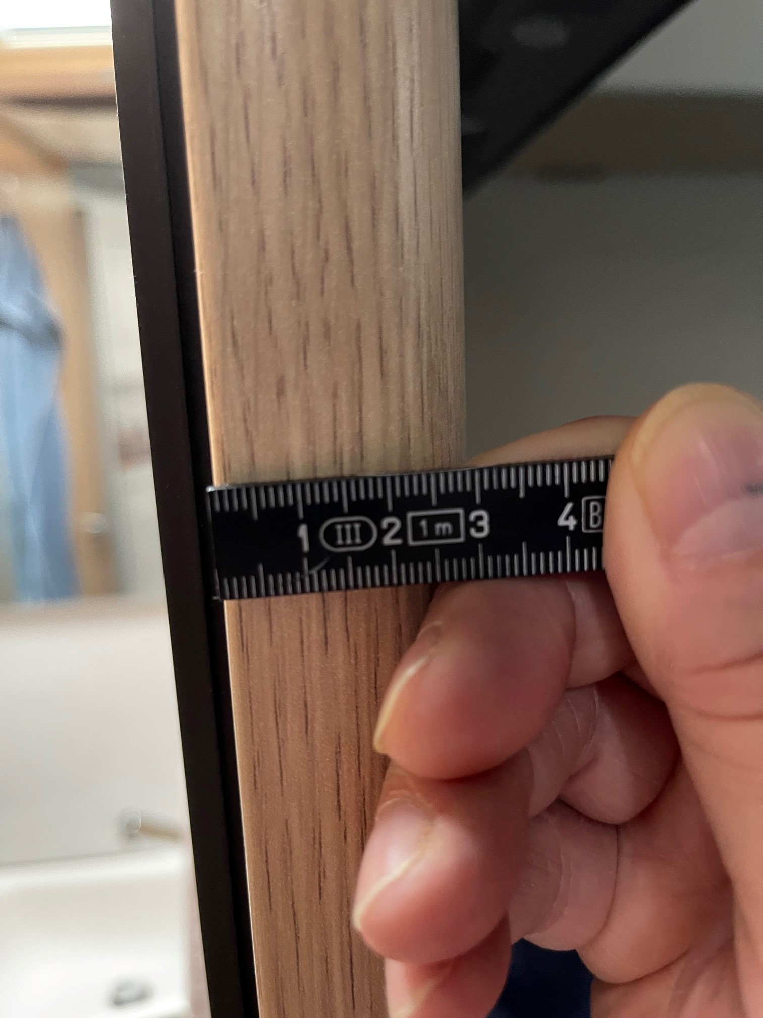

Wie dick ist die Wand zum Bad?
Sellabah
Beiträge: 3412
Re: MC T 680 TV im Schlafzimmer
Beitrag von Sellabah »
Hi Bernd, schau hier:
22mm hast Du immer. Die M4 habe ich genommen und der große 32" vorn ist von Hymer auch so befestigt und in Fahrt-also Bremsrichtung.
Selbst wenn Du die M10 aus meinem Muster nehmen tätest, (Tu das nicht!!!), sie hätte Platz.
Nimm den 5mm Bohrer und kleb bei 10mm mit einem Stück farbigen Isoband ab und du hast die Bohrtiefe markiert.
Mit einem Inbus eindrehen.

Bewunderung Sven, mir fehlt dieses Talent beim Heimwerken fuer solche Ideen - z.B. zu messen.
Besten Dank.
