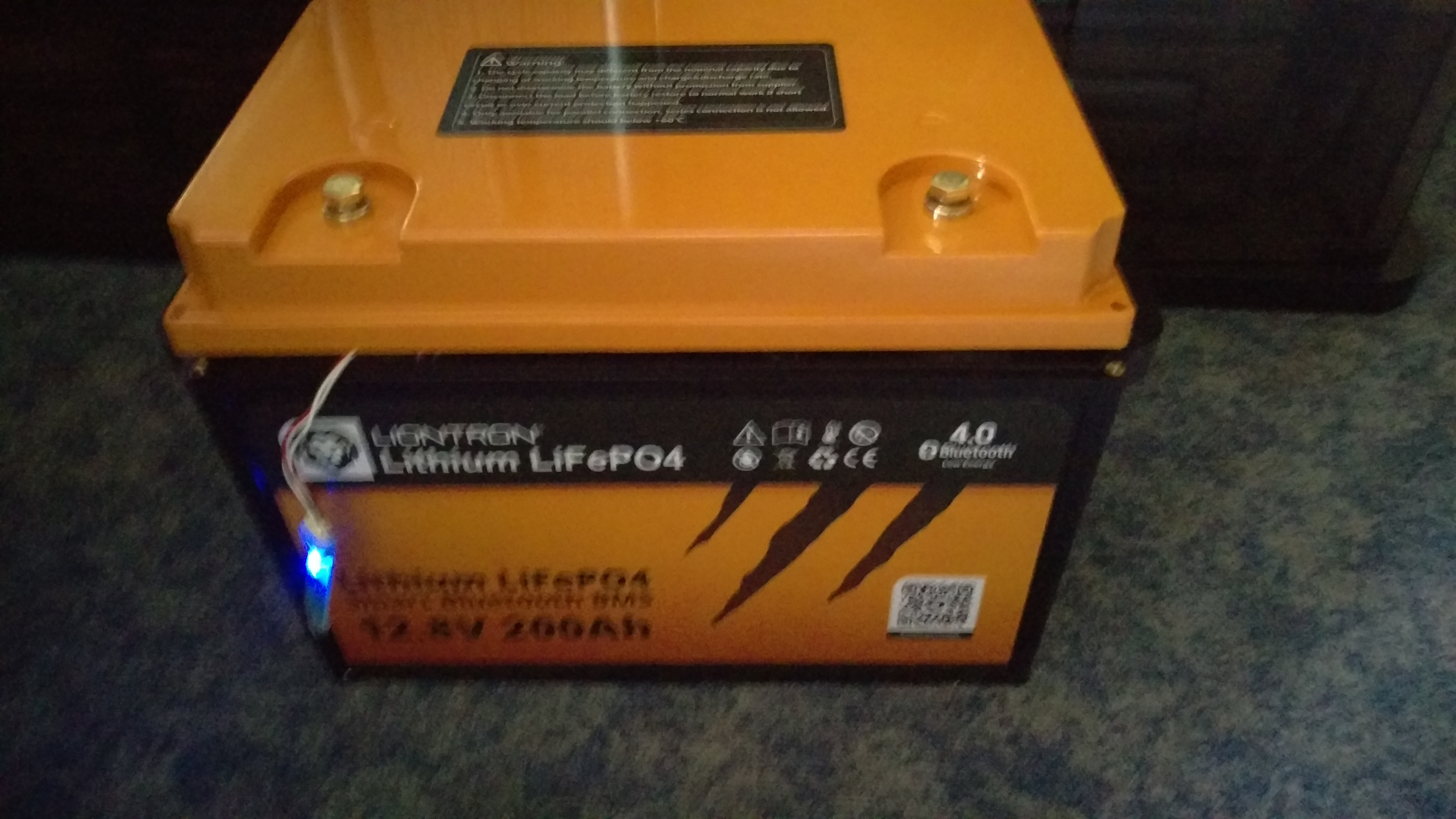

Dann bin ich ja beruhigt. :mrgreen: Ich bin der bequeme Optimist mit 200/220 Ah Liontron LifePO4, Auftrag bei Neukauf erteilt, Händler mach mal. *BYE*

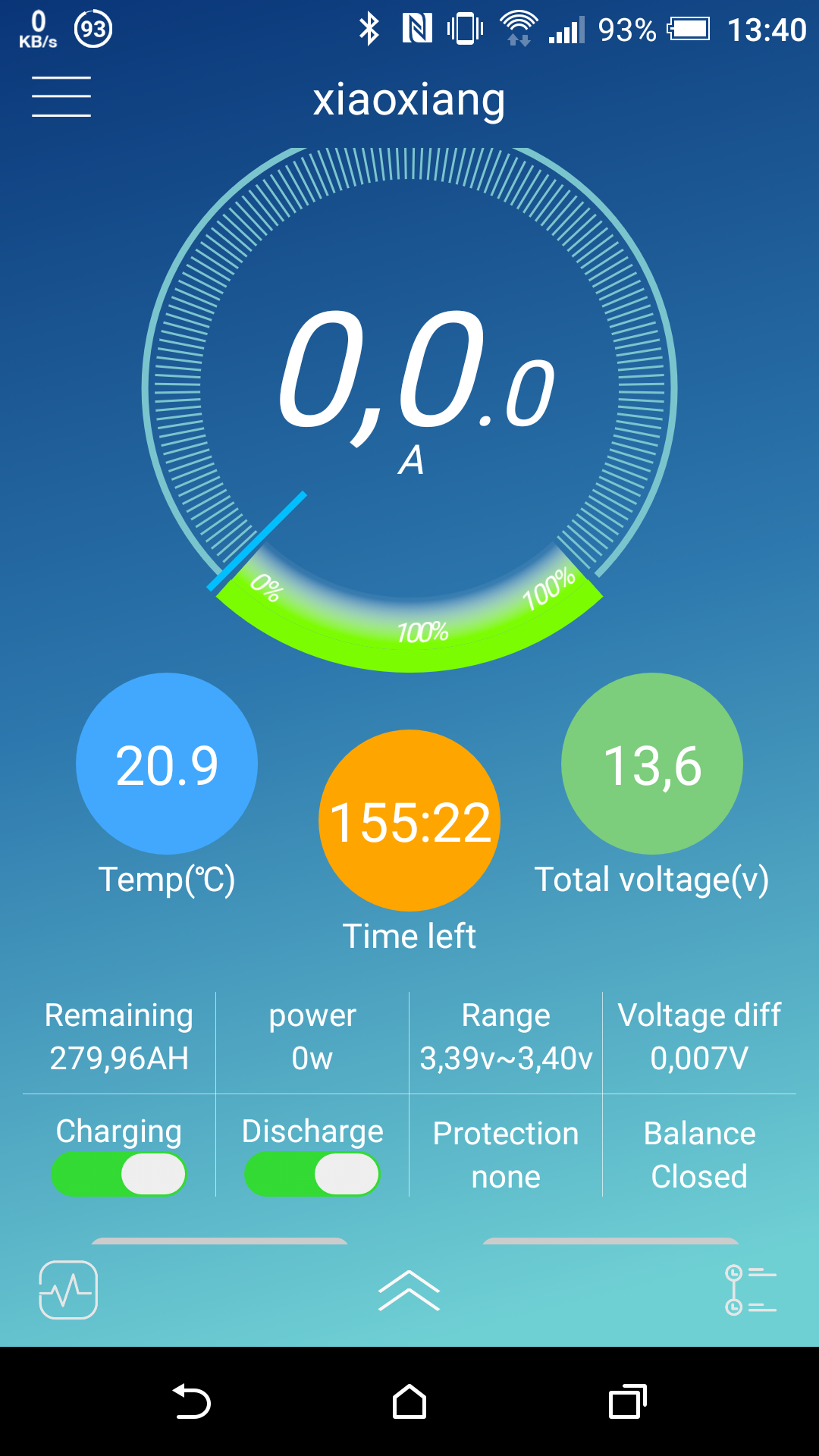

Wobei bei meinen 280ern ich ausgerechnet habe, das die so eine geringe Selbstendladung haben.
Im Monat unter 1%, macht 100 Monate (8Jahre) bis BMS Abschaltung, und dann sind die Zellen immer noch nicht leer und schon gar nicht defekt, sollte nur mit wenig Leistung wieder auf wenigstens 20-30% geladen werden.
LFP geht normaler Weise erst bei negativer Ladung krachen, das ist nun mal keine Bleibatt. mehr.
Die hier steht jetzt seit über 3 Wochen unangeschlossen im Hobbyraum.
Die hat noch kein neues zu Hause.
Da kommt noch ein mech. Bluetoothschalter in Gehäuse, für welche die Angst haben das BMS könnte "gekapert" werden, trotz pers. Passwortschutz. ;-)
Und Dank Bauweise ist selbst nach 5 Jahren ohne Garantie, eine günstige Rep. jederzeit Problemlos machbar, außer das Gehäuse bekomme ich alles recht günstig beim Chinaman was da überhaupt mal ausfallen kann.

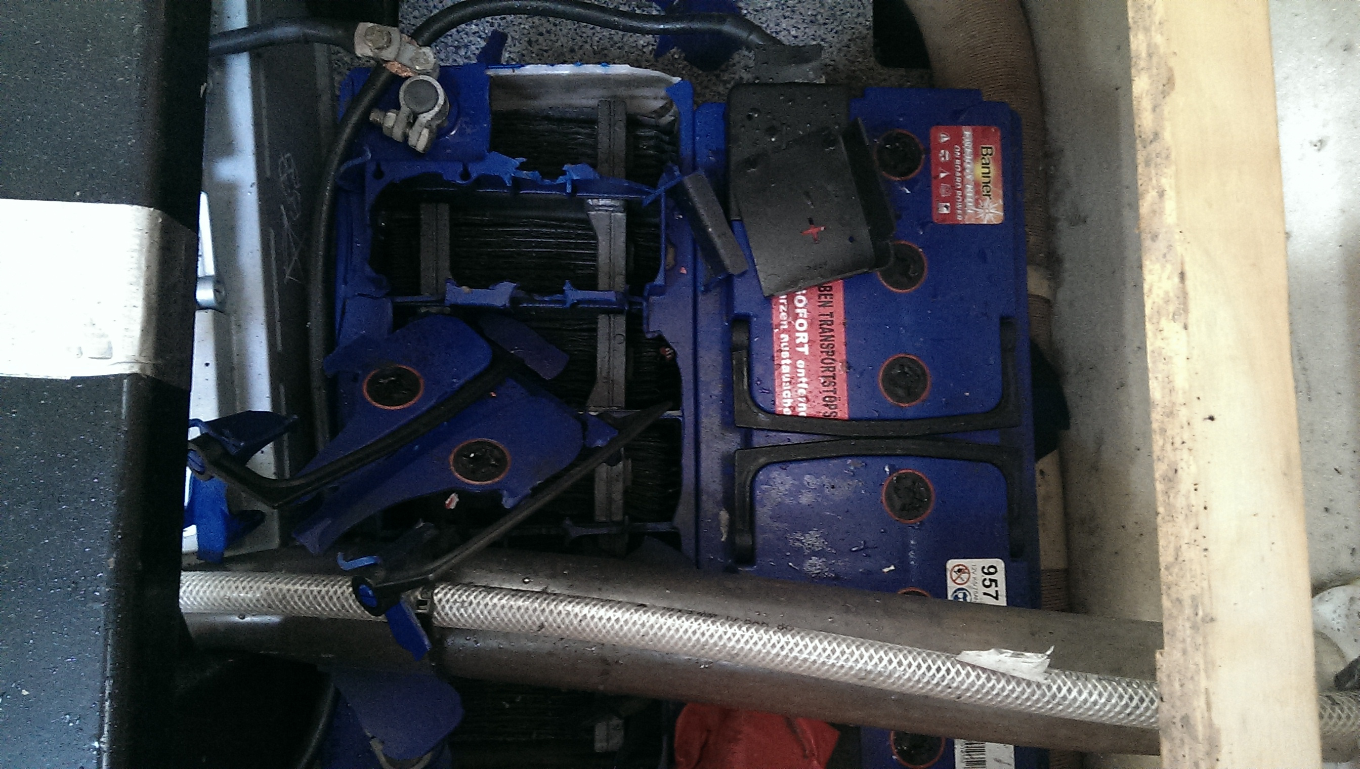

Das kann man den Leuten so gar nicht vermitteln, wie problemlos LFP gegenüber Blei ist.
Und wahrscheinlich auch mit dem aller günstigsten Zeug was man da auftreiben kann.
Bei mir hat nur eine einzige richtig teure Bosch S6 AGM (375€ bei 95Ah) länger wie 6Jahre gehalten,
aber mit welchen Aufwand und mit welcher echten entnehmbarer Leistung. lächerlich
Der ganze Rest nach 4Jahren platt, einmal sogar Geysir und einmal Auseinander geflogen/geborsten, (im Volksmund auch gerne als "Explodiert" bezeichnet).
Im Nachhinein einfach nur lächerlich wie lange man sich mit sowas behelfen musste,
Angst vor dem Neuen hatte. :oops:

Sei zufrieden das Du es rechtzeitig gemerkt hast,
bei der einen hat das Ventil nicht ausgelöst.
Wir wollten gerade los in den Urlaub, Tag vorher noch alles ok gewesen.
Dann durfte die Holde erst mal 2h Schrubben, und ich den ganzen Mist raus reißen,
(die beiden "tollen" Banner) dann mit nur 400Ah in den Urlaub, und da war es in Sachen schlecht Wetter dann echt grenzwertig.
