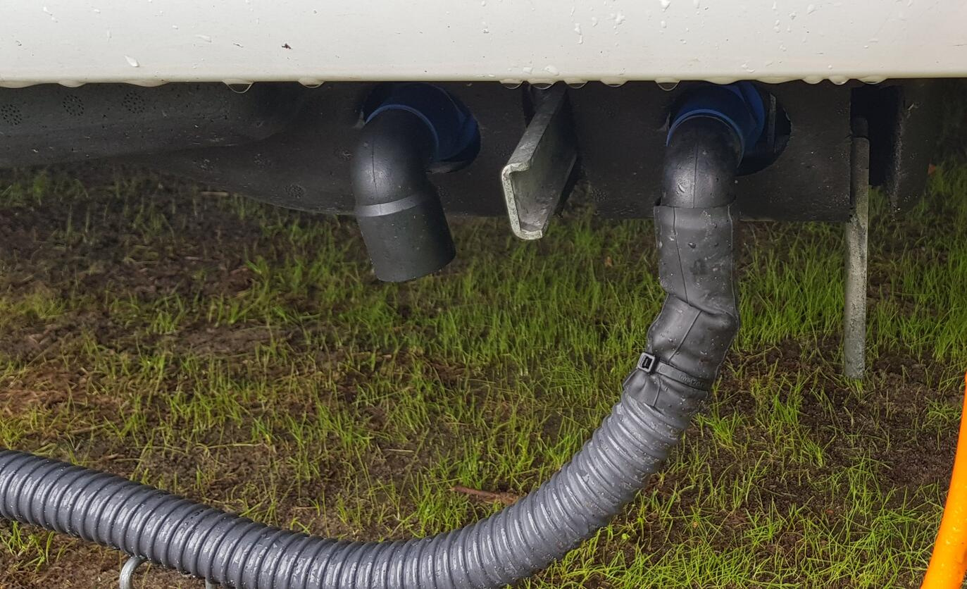

Mit was befestigt man dann den Schlauch am Auslass? Mit einer normalen schraubbaren Schlauchklemme?
Ganz pragmatisch... mit 'nem Stück zu engen Fahrradschlauch ... :mrgreen: ... womit es auch nicht tröpfelt.

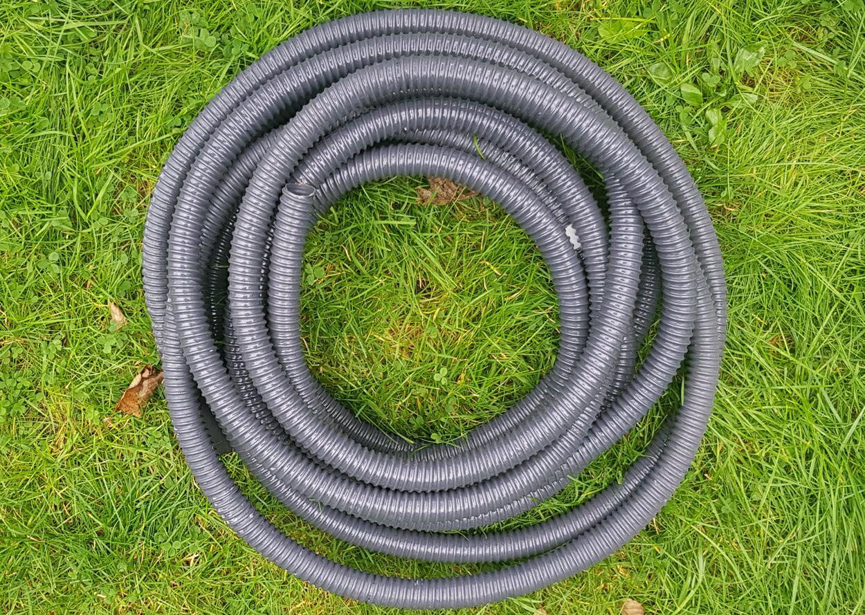

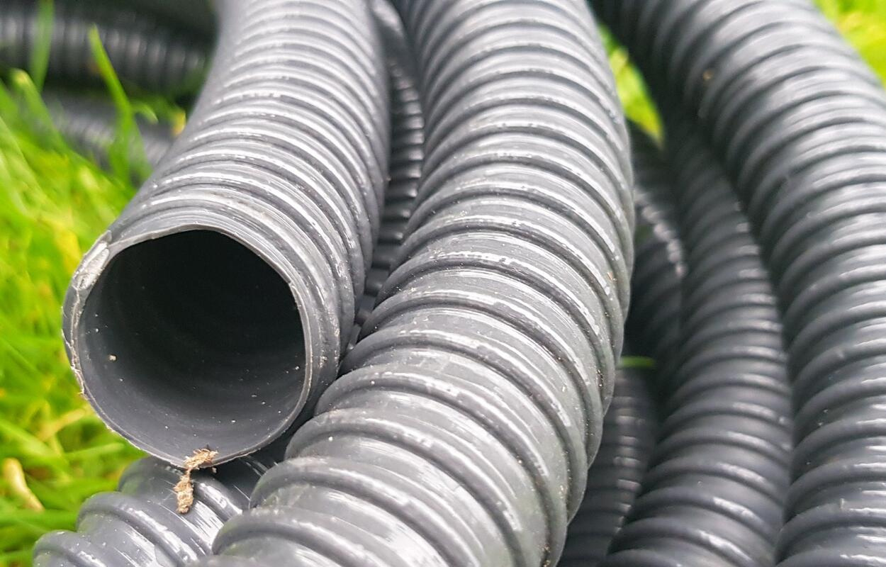

Ich habe diesen Schlauch, 10 m lang, außen geriffelt, innen glatt:

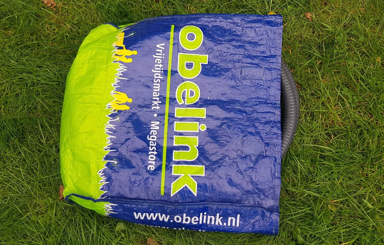

Aufbewahrt (zuhause) und auf Tour in der Heckgarage transportiert wird er in einer billigen Einkaufstasche:

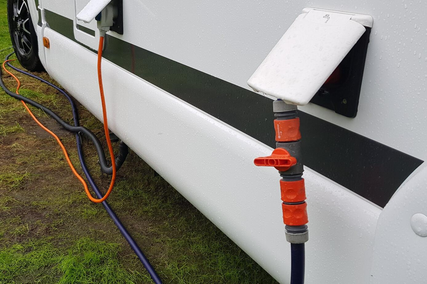

Und so sieht das unterwegs mit Womo auf einer komfortablen Parzelle aus:
Aber... nun das große aber... obwohl der Schlauch glatt auf ebenen Boden liegt und das Ventil immer geöffnet ist, läuft der Tank nicht leer. Ich habe immer einer Füllstand von ca. 25%.... anscheinend ist bei geringerem Wasserstand im Tank der Druck nicht ausreichend, damit der Tank vollkommen leer läuft. Deswegen glaube ich auch nicht, dass ein Flachschlauch nur mit Schwerkraft funktioniert. Ich glaube auch nicht, dass ein Gardenaschlauch mit Schwerkraft funktioniert.Schläuche mit geringem Durchmesser oder die aufgedrückt werden müssen, werden meiner Meinung nach nur mit einer Pumpe funktionieren. Mit dem Durchmesser meines Schlauchs klappt das zufriedenstellend.
Das hieße ja, dass sich das Wasser im Tank tatsächlich aufstauen und stehen bleiben müsste. Wie soll das gehen, wenn der Schlauch durchgängig ist? Das geht eigentlich nur, wenn der Kanalanschluss entsprechend hoch liegt oder irgendwo im Schlauch ein entsprechend hohes Hinderniss überwunden werden müsste. Ansonsten kann es bestenfalls ein kurzfristiger Rückstau sein, weil mehr Wasser in den Tank läuft, als über den Schlauch abfließen kann. Dann ist aber der Tank nach wenigen Minuten, wenn kein Wasser mehr "von oben" nach fließt, wieder leer.

Felisor hat geschrieben: Sa 2. Okt 2021, 10:50
Das hieße ja, dass sich das....
Die Schraub-Deckel-Öffnung in den Kanal ist hier nicht ebenerdig, sondern ca. 10 cm bauartbedingt höher, mein Schlauch verläuft aber nicht generell bergauf, sondern flach liegend auf geradem Boden. Aber egal, der Abwassertank ist ausreichend viel höherer, um mit Schwerkraft alles ausgleichen zu können.
Ich vermute ein anderes Problem. Nimm mal einen dicken Ice-Shake-Strohalm und stell den senkrecht in ein hohes Glas Wasser. Dann verschließ das obere Ende mit einem Finger und hebe den Halm raus. Du wirst feststellen, dass er nicht leerläuft, trotz senkrechter Haltung. Erst wenn du oben den Finger hebst, läuft er leer.... simple Füsick. Keine Ahnung, wie nahe verwandt die Probleme sind... ich halte das allerdings für eine plausible Erklärung... vor allem dann, wenn im Abflussrohr vom womo möglicherweise auch ein separater Entlüftungspart enthalten wäre, der mit festem Schlauch ja quasi neutralisiert werden würde.
