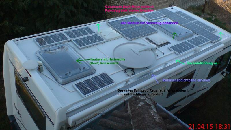

Das Problem bei mir ist dazu, dass meine Dachfläche ziemlich belegt ist.
Ich habe die zwei großen Hymer-Kurbeldächer, zwei 40er Dachluken, eine Maxventluke, eine Truma Klimaanlage, die große SAT Schüssel, eine DVB-t Antenne, zwei Zwangslüfter und die vorhandenen beiden 90er Solarzellen.
Ich muss die Tage mal schauen ob vorne neben dem Kurbeldach noch Platz ist. Da ist auf der Fahrerseite jedenfalls noch eine Leiste, die das Regenwasser von der Fahrertür wegleitet.

Bei mir zwar noch nicht ganz so schlimm, aber ewig viel Platz ist auch nicht mehr.Sellabah hat geschrieben: Mo 4. Okt 2021, 22:20Das Problem bei mir ist dazu, dass meine Dachfläche ziemlich belegt ist.

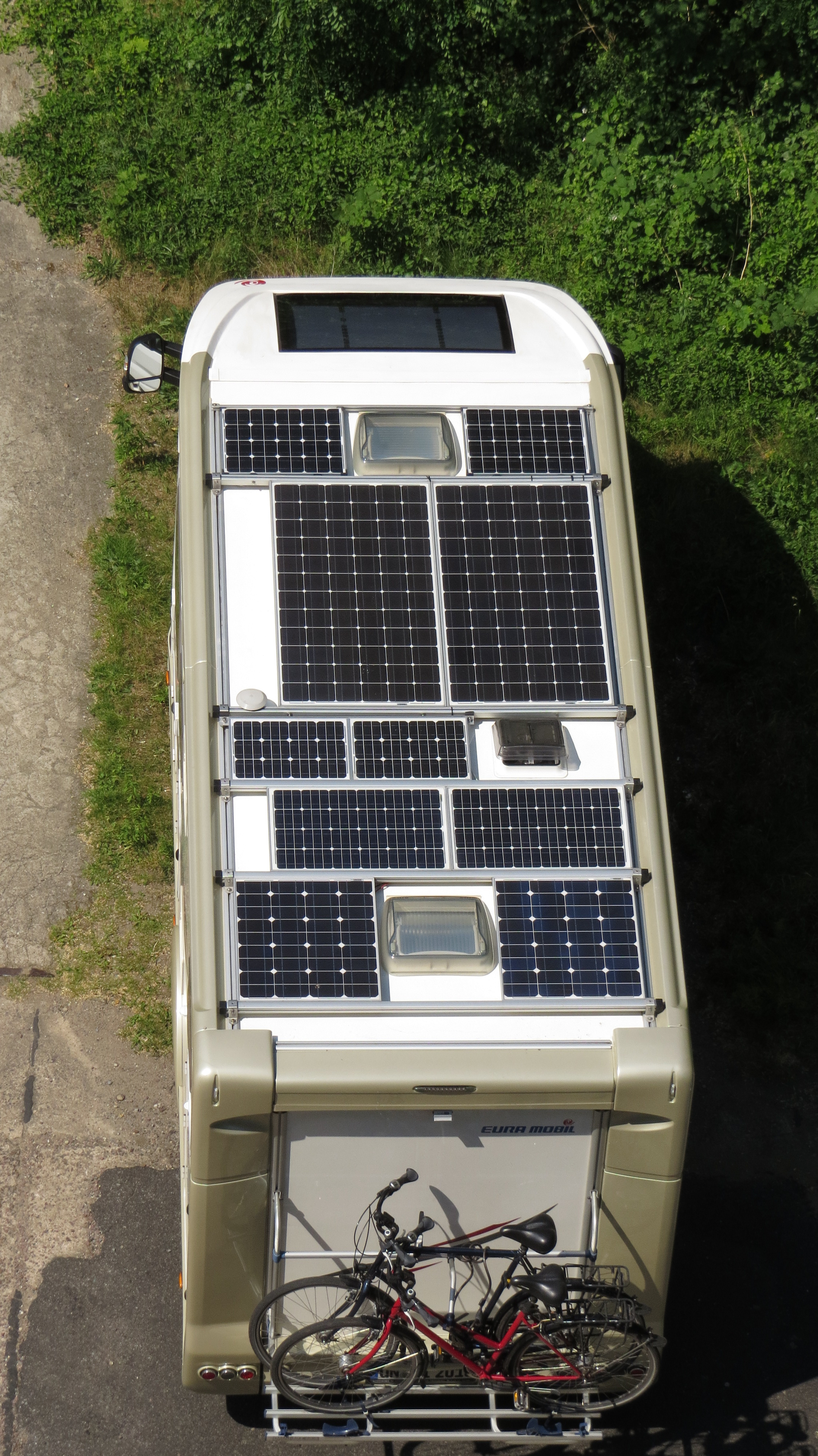

Es gibt auch sehr schmale Soarmodule: https://www.amazon.de/preVent-GmbH-SOLARMODUL-Solarpanel-Wohnmobil/dp/B084KNNGV2?__mk_de_DE=%C3%85M%C3%85%C5%BD%C3%95%C3%91&dchild=1&keywords=Monokristallines+Solarmodul+SL080-12M80+-+80+Watt&qid=1633416747&sr=8-57&linkCode=ll1&xxxx21biq-21&linkId=45ed5440a40ed19045153a055d203ba0&language=de_DE&ref_=as_li_ss_tl
Links, da hat es noch hingepasst.

Hallo Uwe,
tolle Ansicht Deines Wohnmobiles von Oben. Hast Du es wegen der Solaranlage ausgesucht? Mehr geht nicht. Die Nutzung des Daches wird beim Kauf oft sträflich vernachlässigt.
Auch Gratulation zu Deiner Homepage. Sehr Informativ. Da hast Du viel Interessantes zusammen getragen.
Re: Das Elektrizitätswerk und das Sonnenkraftwerk.
Nein, das war Zufall.
Nur das riesen Heki hatten wir weggelassen. Spart auch einwenig Gewicht.

Bei Dachnutzung muß man flexibel sein, nach heutigen Wissen hätte ich noch mehr an die Reling und Haubengrenzen gehen sollen.
Aber weil hier oft die Frage aufgekommen ist, warum man wenn man autark sein will trotzdem reichlich Kapazität braucht.
Weil es eben auch die Dunkeltuten Zeiten wie jetzt gerade gibt, wo ich trotzdem den Angelurlaub in der freien Natur nicht wegen "kein Strom" abbrechen möchte.
15-20°C dunkle Dauerbewölkung über mehrere Tage.
490Wp
es sollte halt auch mit Schuhgröße 46 noch halbwegs begehbar bleiben.
