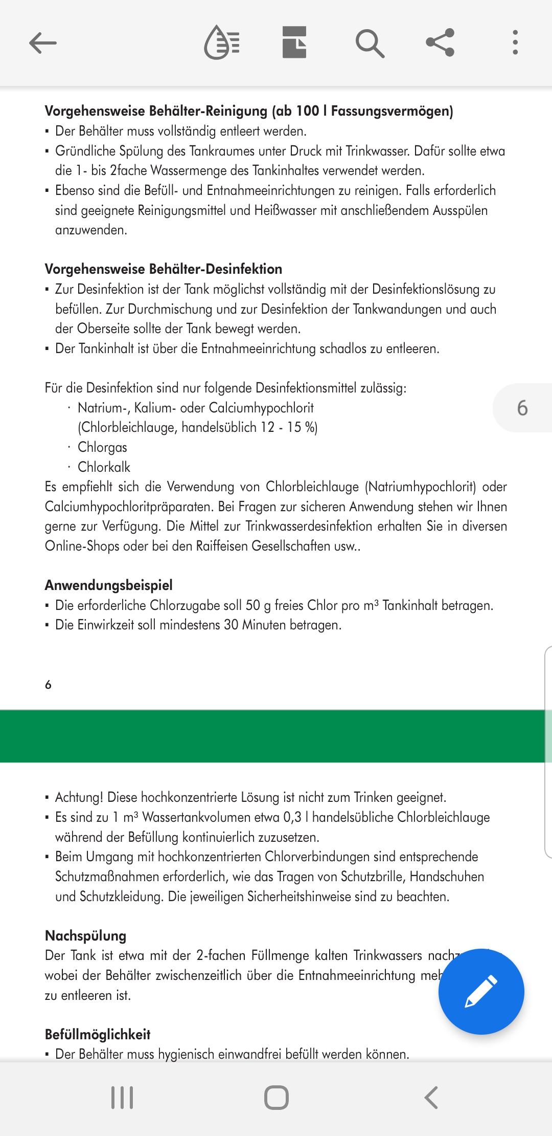

Beiträge: 2433
Re: WoMo winterfest machen
Billy1707 hat geschrieben: Do 28. Okt 2021, 12:04
DerTobi1978 hat geschrieben: Do 28. Okt 2021, 11:47
Da wirst du hier eine Menge Meinungen bekommen....
4. Danklorix:
Auf 1000l Wasser sollen 0,333l 12,5%ige Lauge eingesetzt werden und die Einwirkzeit beträgt 12 Std.
Auf 100l und 3%ige Lösung umgerechnet, bedeutet das, das 0,15l Danklorix zum Desinfizieren reichen würden.
Hi Tobi,
eine kurze Nachfrage.
Vorgabe: in 1000L sollen 0,33L mit 12,5% angerührt werden. ok.
Auf 100L sind das dann 0,033L (12.5%).
Rückverdünnung auf 3% wären dann nur 0,008L. 8ml.
Wie kommst Du auf 0,15L (150ml) ?
Du musst andersrum rechnen.... Danklorix ansich ist 3%ig. Also musst du gut vervierfachen... = 0,15l
Quelle:
Handlungsempfehlung f Betreiber von Kleinanlagen zur Eigenversorgung sowie dezentralen kleinen Wasserwerken des Kreises Wesel
