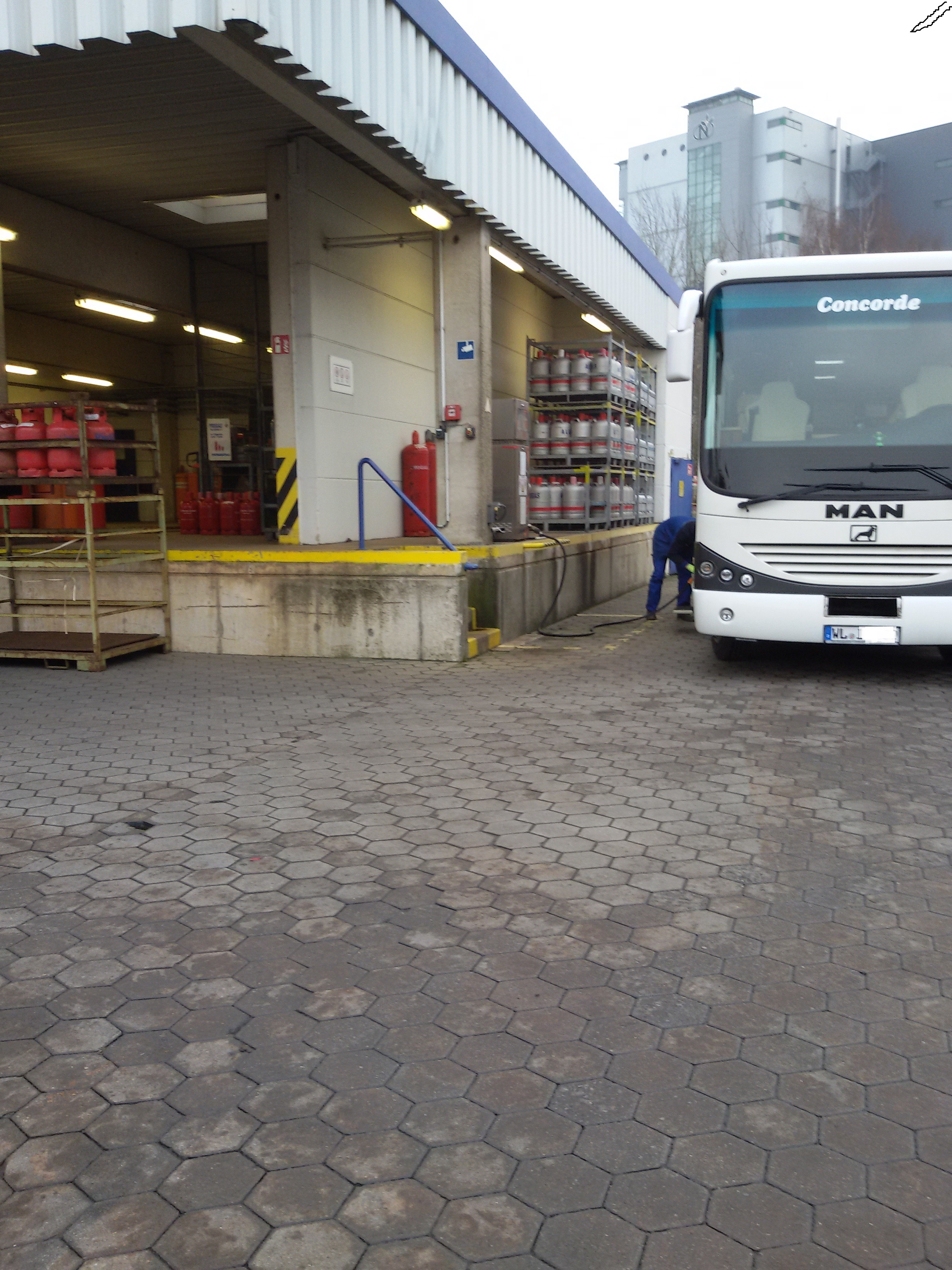

an meiner Propanabfüllstation darf ich selber an der Säule gar nicht tanken, das macht immer eine Servicekraft und selbst die haben immer dicke Lederhandschuhe an.
Gut die Tanke ist gute 20km entfernt und der Service kostet wohl Aufpreis, aber die 1 oder 2x/Jahr juckt mich das nicht und was mir auch wichtig ist, Platz zu haben und nicht zwischen engen PKW-Tankbuchten hantieren zu müssen.

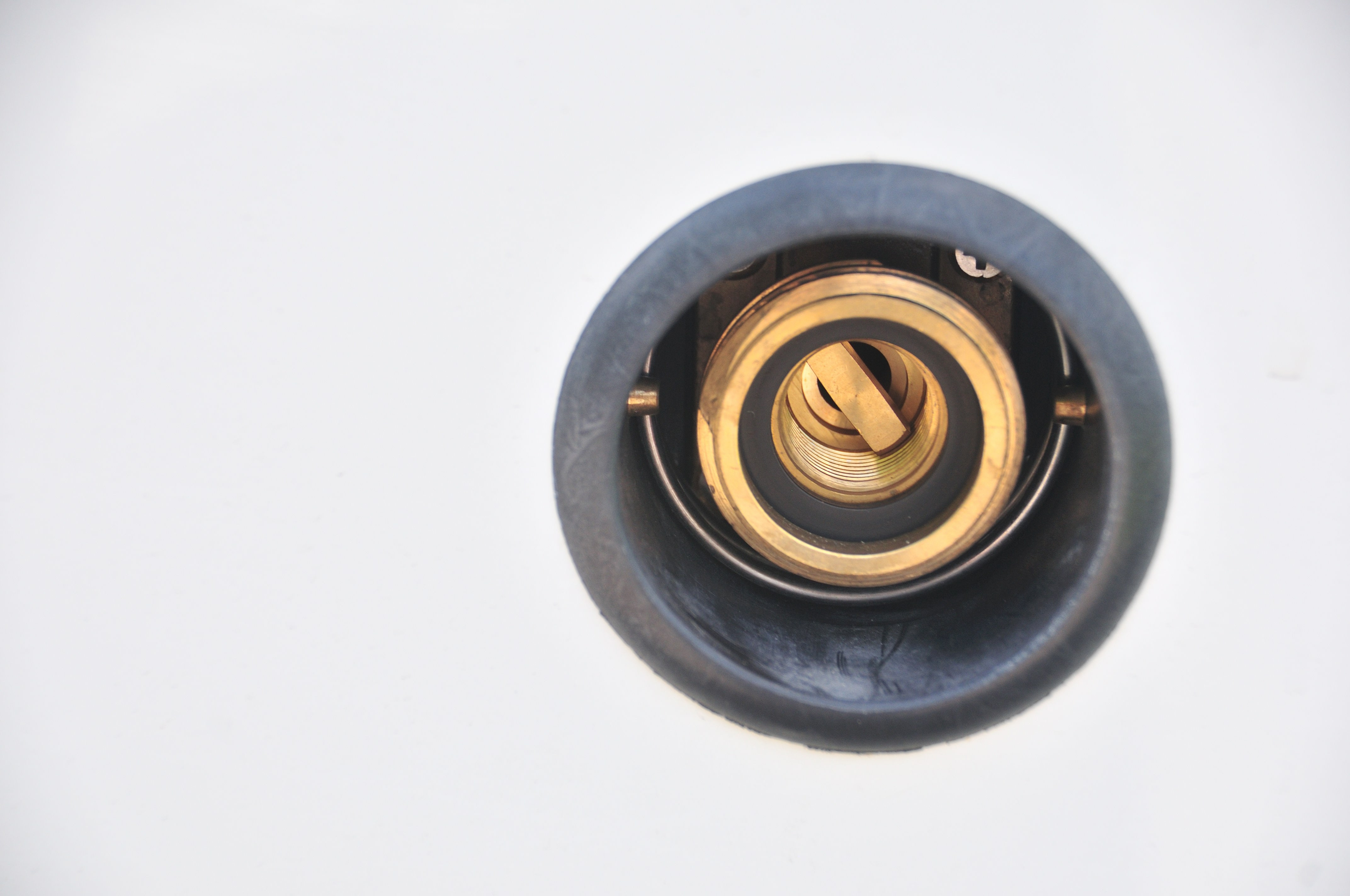

zur Befüllung gibt es ja jede Menge Möglichkeiten, am Tank/Flasche selbst, Loch bohren und Aussenanschluss legen oder im Kasten extern den Stutzen verlegen.
Bei Verrohrung kann man auch gleich noch einen Aussenanschluss für den Gasgrill mit reinfrickeln.

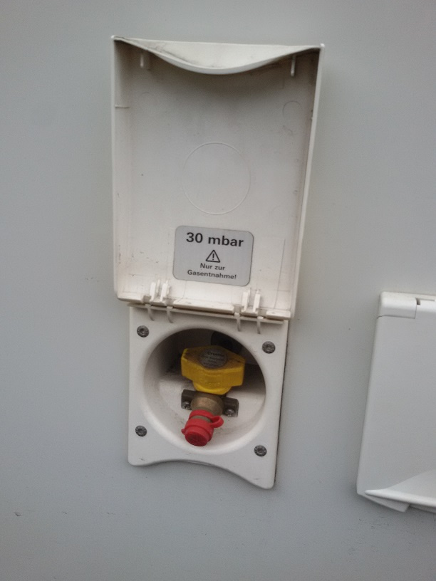

Hallo Thomas, direkt 'ne Frage: ist in dem Edelstahlkasten denn schon ein Gasregeler mit eingebaut oder setzt Du einen solchen in die Zusatzleitung zur Gassteckdose?Schröder hat geschrieben: Fr 5. Nov 2021, 13:48Bei Verrohrung kann man auch gleich noch einen Aussenanschluss für den Gasgrill mit reinfrickeln.
Ich kenne bisher nur die Zusammenführung der Rohrleitung vom Tank mit dem Gasnetz vor dem Regler, mit Absperrhan gesichert. Also, entweder die Flaschen werden genutzt, oder der Tank.
Re: Gastankflasche fuellen - wie geht das?

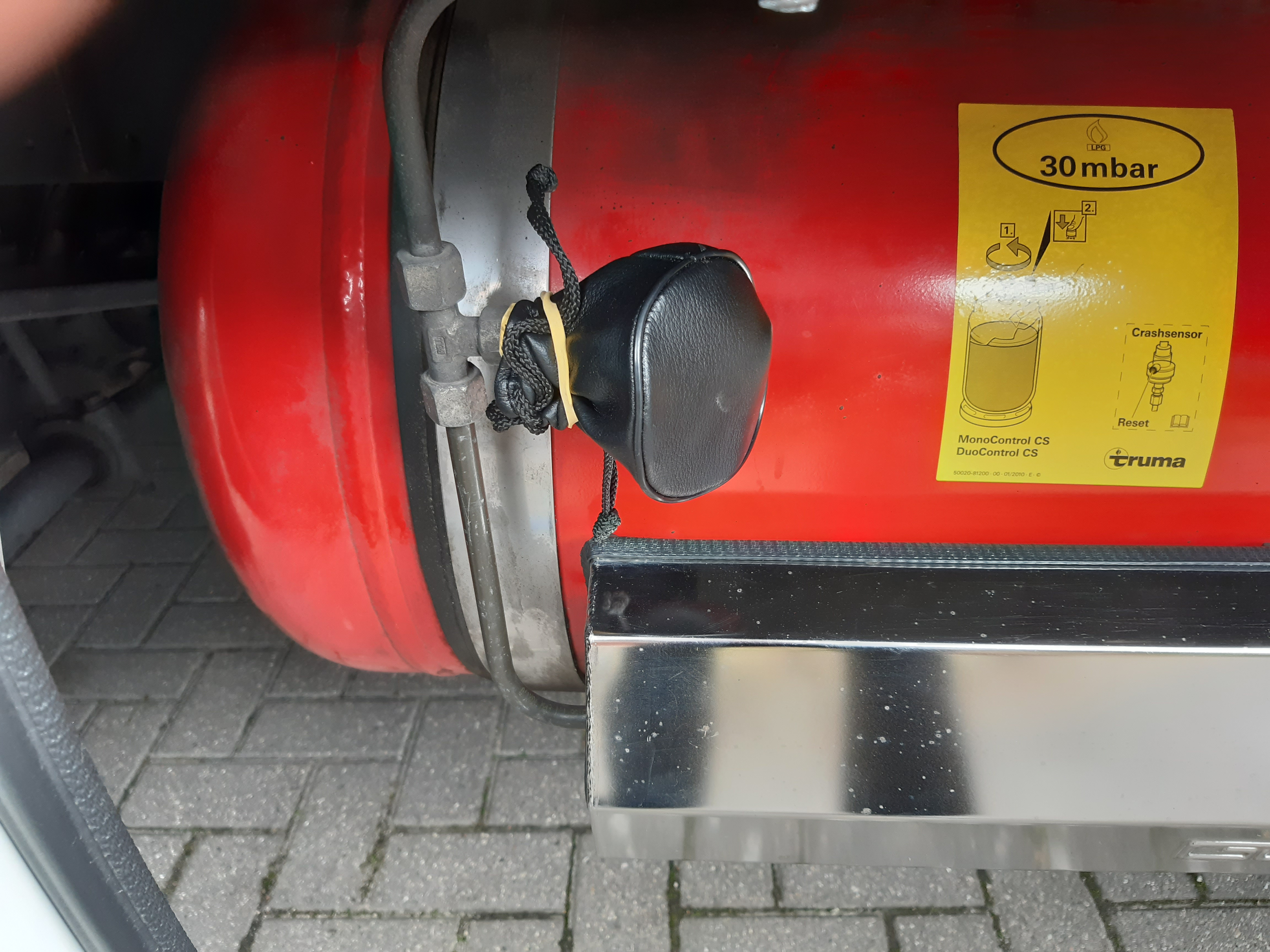

Hallo Werner,rundefan hat geschrieben: Fr 5. Nov 2021, 15:49direkt 'ne Frage: ist in dem Edelstahlkasten denn schon ein Gasregeler mit eingebaut oder setzt Du einen solchen in die Zusatzleitung zur Gassteckdose?
der Tank ist ein eigenes System mit eigenem Regler. Du kannst als per Umschalter zwischen Flaschen und Tank wählen.
Es gibt verschiedene Abdeckungen, bei mir die Große da ist alles geschützt, auch der Regler, Chrashsensor und Gasfernschaltung, alles hinter der Wasserdichten Abdeckung.

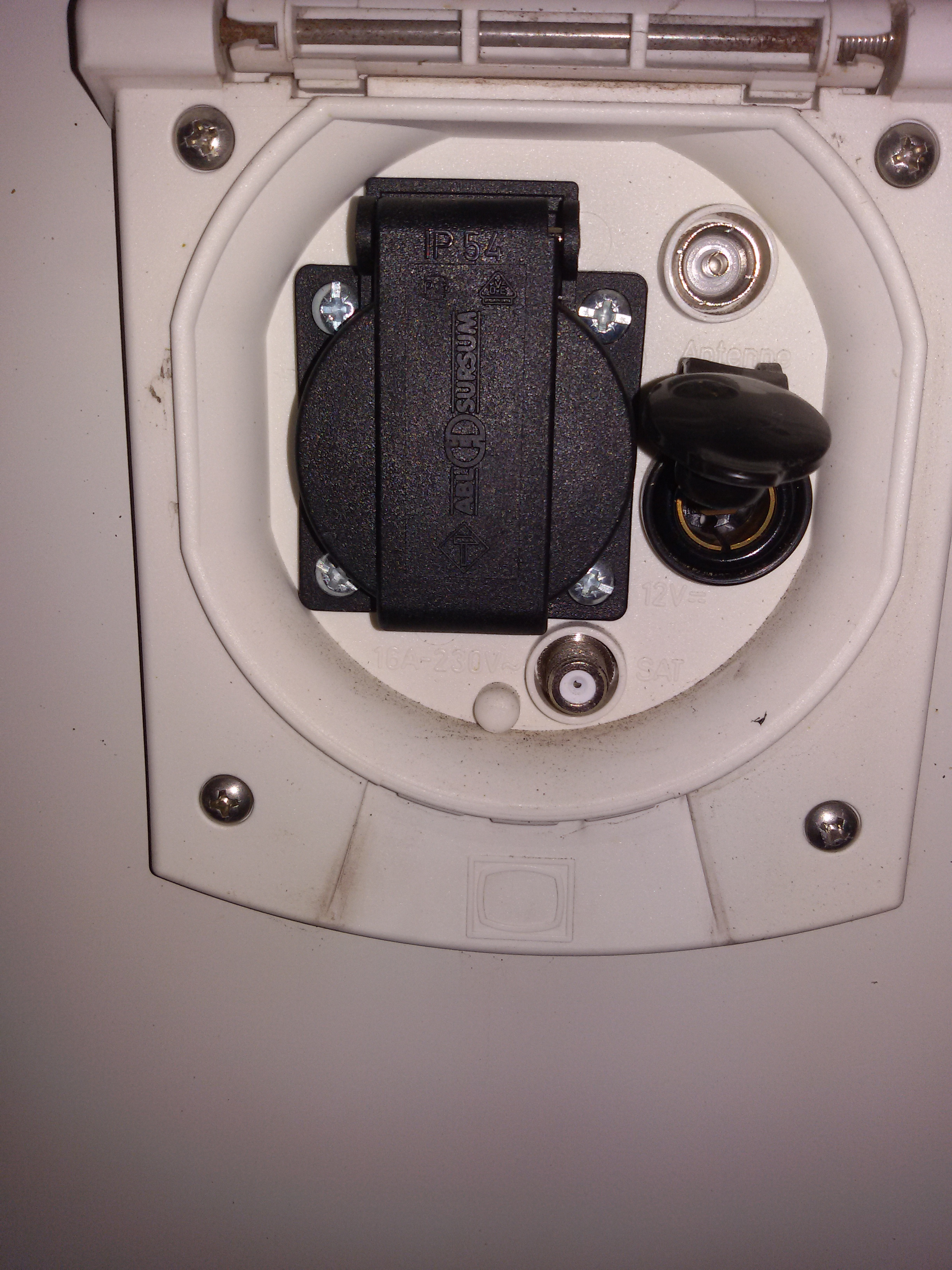

Die Verrohrung kommt also nach dem Regler, somit wird die Aussensteckdose wie alle anderen Geräte an dieser Leitung auch reduziert gespeist?
Die Gasfernschaltung ist mir wichtig, so braucht man nicht immer die Abdeckung aufzuschliessen, wenn man mal das Gas abstellen will, was ja einige zum tanken machen, das geht dann von innen über einen Schalter. Diese Fernschaltung habe ich auch an der Flaschenanlage.
Die freiliegende Aussensteckdose fand ich vom Vorgänger nicht gut gelöst, weil sie im ungeschützten Aussenbereich lag, habe mir für den Übergang ein kleines Schutzsäcken drüber gestülpt.

Ich würde da eine Außensteckdose bevorzugen, die kann man mit dem dazu gehörenden Deckel verschließen. Das Andere hast Du gut erklärt.
ich auch, aber als Gebrauchtkäufer muss ich nehmen was kommt.
Aber wenn man schon die Bohrmaschine in der Hand hat, kann man gleich noch eine 2. Dose für Aussenstrom 12/230V und TV- in/out montieren!

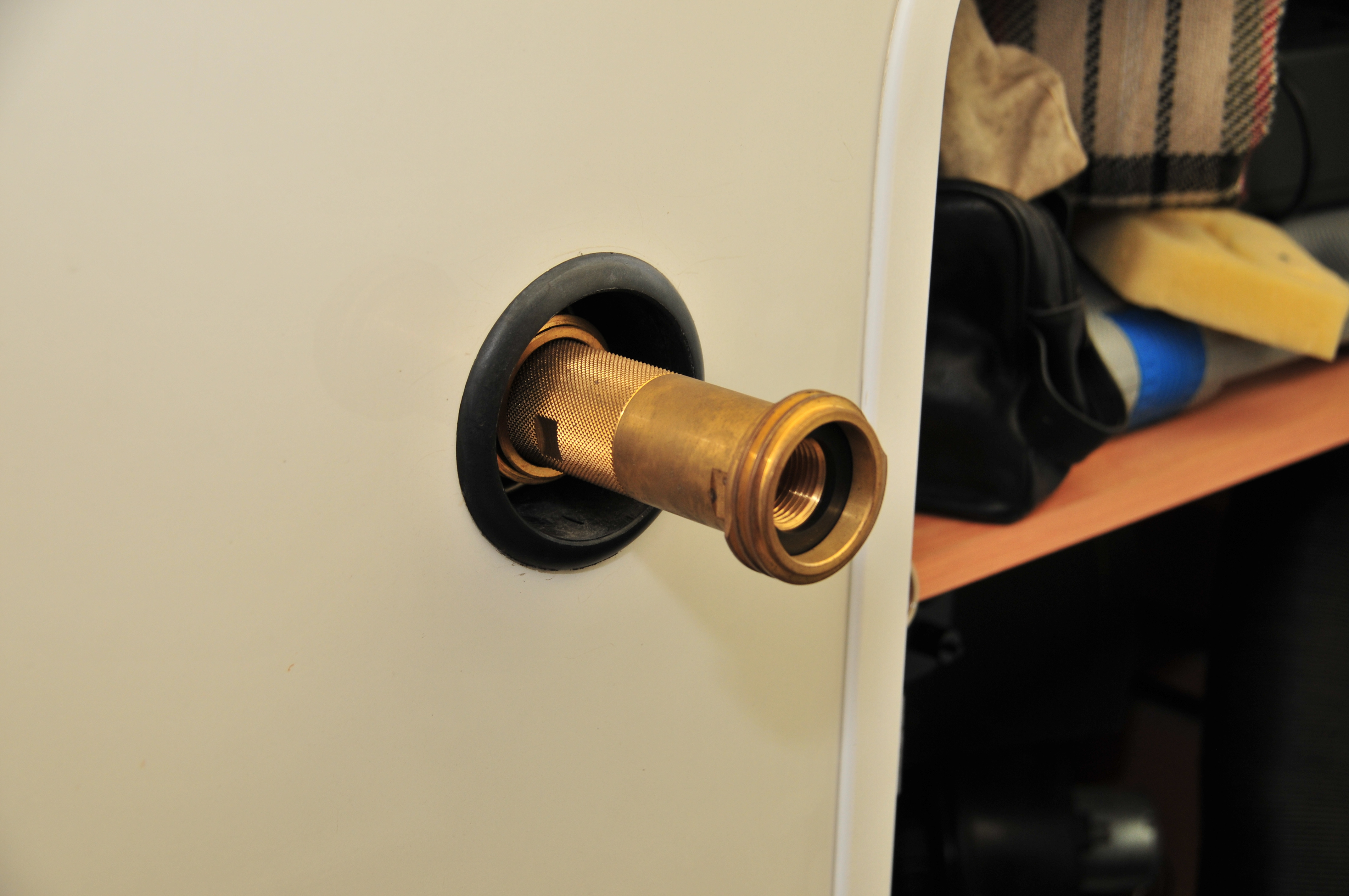

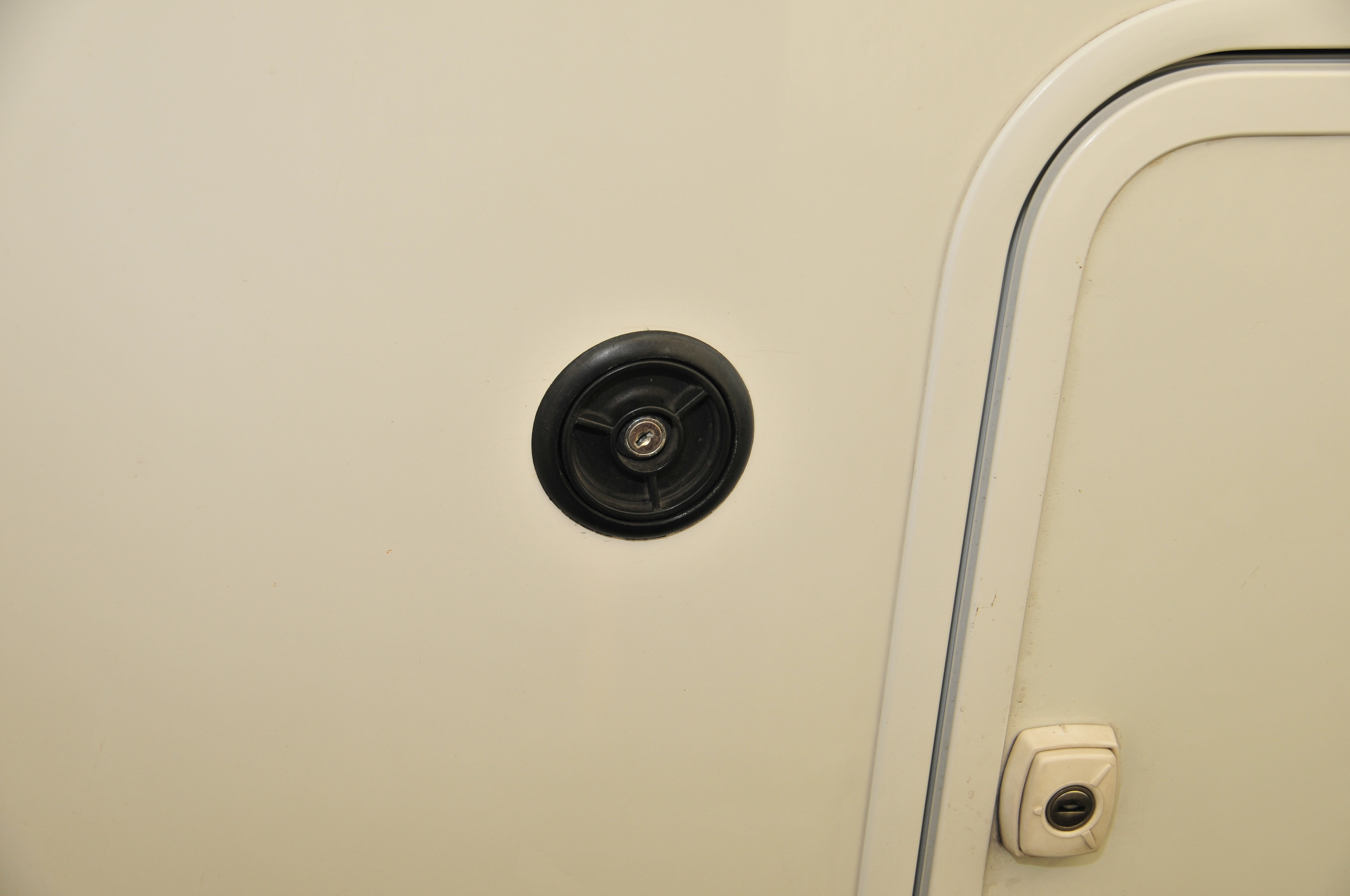

Thomas, ich hatte allerdings mit Außendose die Außenbetankung gemeint ( Außensteckdose war falsch benannt) und daher an so etwas gedacht:

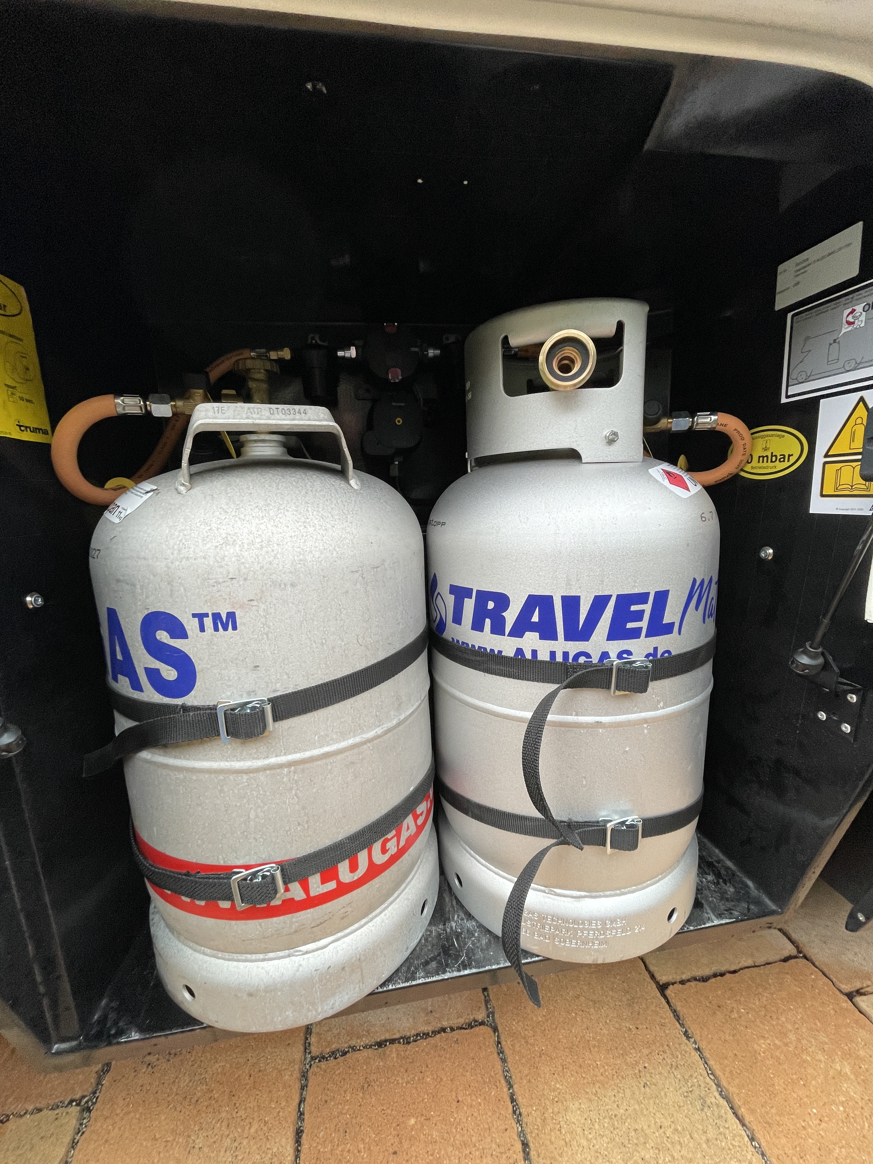

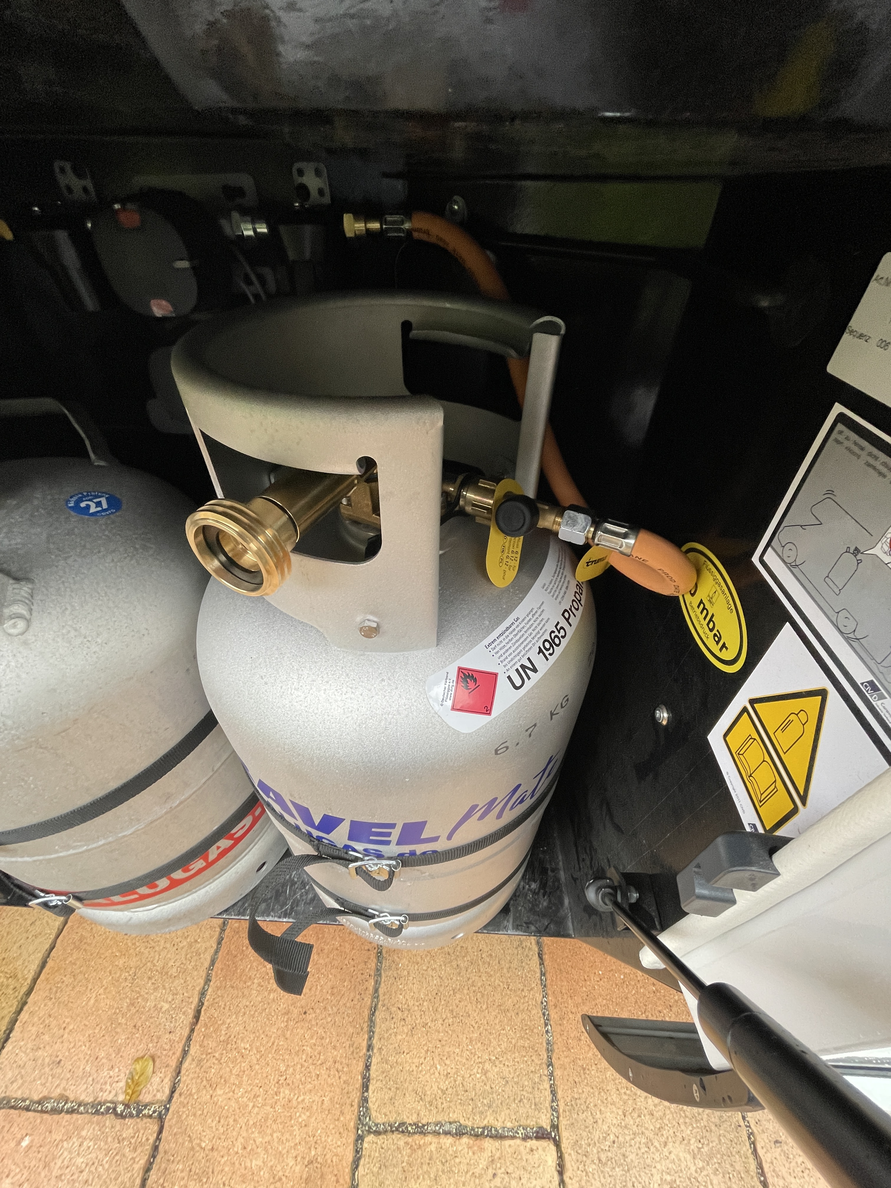

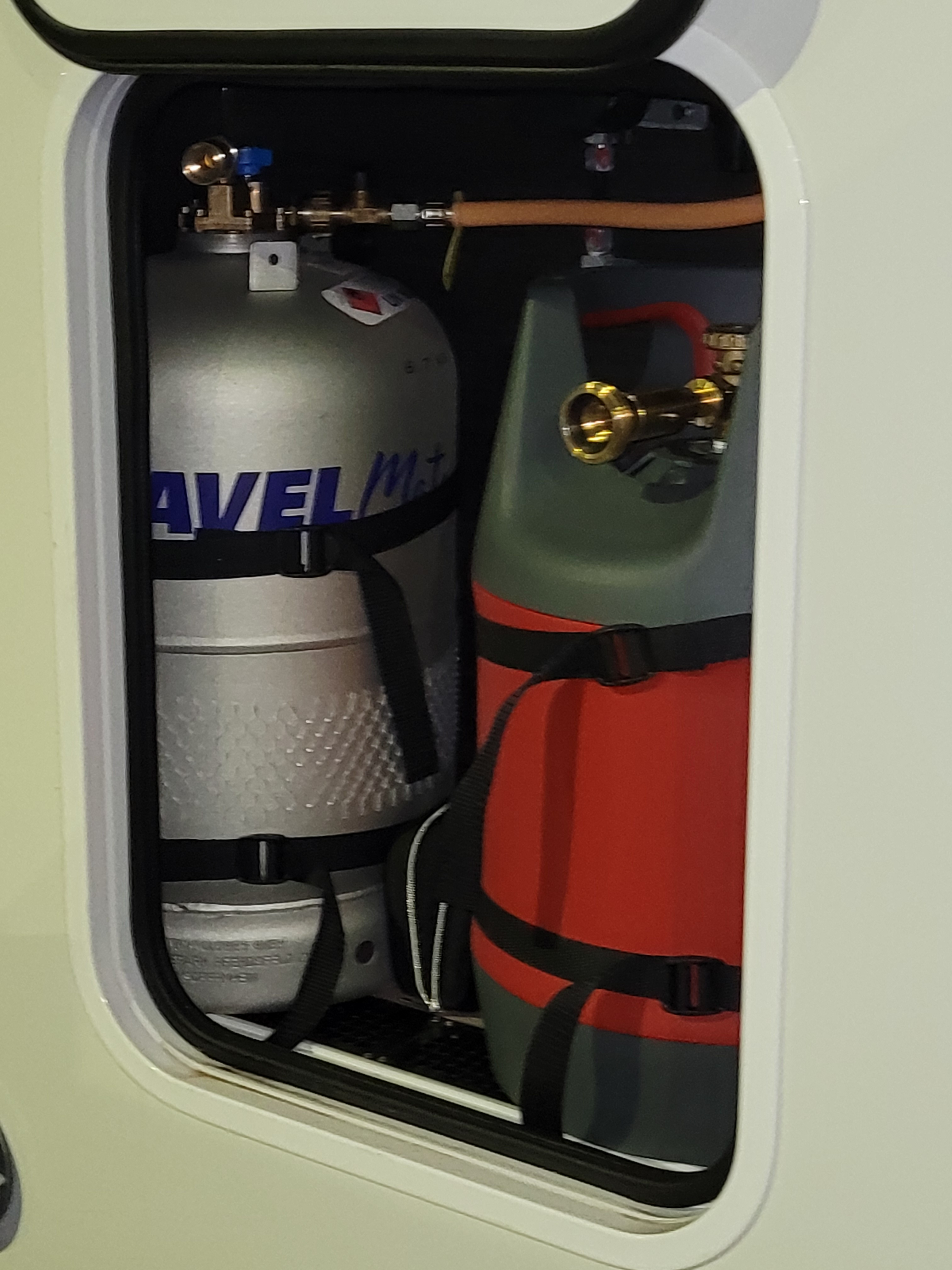

Kleiner Nachtrag; heute kam auch meine Komposite Flasche; Die sind ja wirklich leicht ...
Voher
Nachher
somit kann ich beide Flaschen im Gasfach befüllen
Voher
Nachher
Mobilvetta Kea I86
Also diese Kombination würde Ich an keiner Gaszapfsäule füllen.
das ist ie Methode Geiz ist Gail. Tut mir leid entweder richtig oder gar nicht.
Kannst du das alles bitte genau erklären, wieso und warum? Danke.Italofan hat geschrieben: Fr 5. Nov 2021, 22:17Also diese Kombination würde Ich an keiner Gaszapfsäule füllen.

swonpark das ist ganz einfach befüllung nur mit außenbetankung und TÜV Abnahme alles andere ist ????
- Beiträge: 2055
Wenn die Gastürklappe aufgemacht werden kann und keine Verbindung zum Innenraum bestehtItalofan hat geschrieben: Fr 5. Nov 2021, 23:08swonpark das ist ganz einfach befüllung nur mit außenbetankung und TÜV Abnahme alles andere ist ????
darf auch direckt an der Flasche getankt werden.
Alles in Ordnung
mag in D so sein?womocamper hat geschrieben: Fr 5. Nov 2021, 23:26Wenn die Gastürklappe aufgemacht werden kann und keine Verbindung zum Innenraum besteht
In I z.B. ist es unter hohen Bußgeldern für Tankstellen und Kunden generell verboten GPL für Brenngeräte zu tanken. Gemacht wird es trotzdem, da ist es aber schon augenfällig besser mit einem Aussenstutzen als mit dem Rüssel in einem Fahrzeug Aussenstaufach rumzuwrörkeln.
