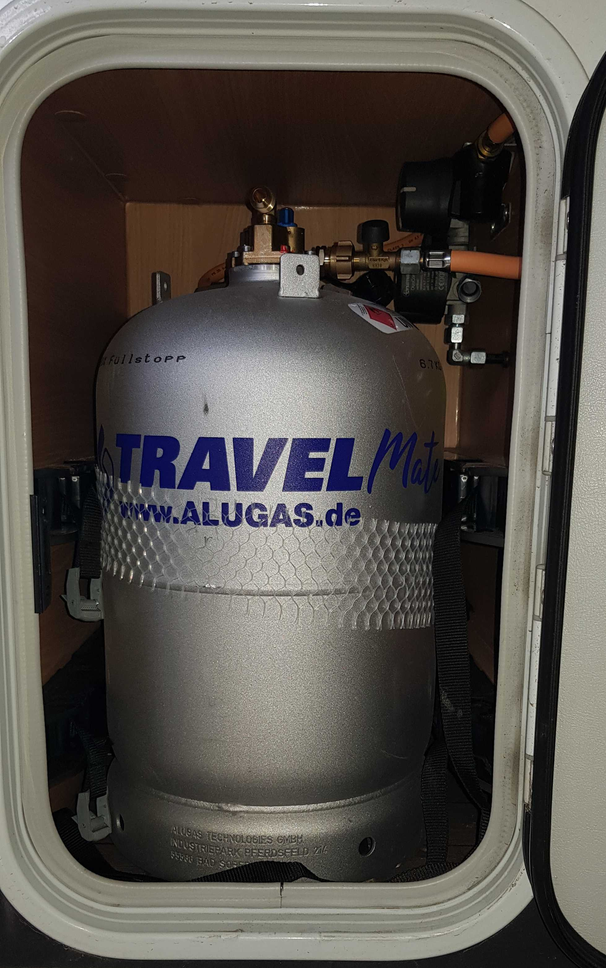

*pfffft*.... ich bin erleichtert...es passt .... :mrgreen:
Ich war ja aufgrund der Enge im Kasten schon ein wenig besorgt, wie sich das mit dem kurzen Schlauch zur Duocontrol handhaben lässt, damit da kein Sack drin, und ob der Winkel für den Fülladapter passend raus geht. Und es passt.
Donnerstag abend bestellt, heute morgen um 9 geliefert. Ist schon krass, wie schnell sowas geht... und man wundert sich kaum noch über den Erfolg des Online-Handels.... besser gehts fast nicht. Und die Beratung bei der Gasfachfrau ist tatsächlich vorbildlich.
Also, es passt alles prima... einfach rein zu stellen, aber so spack, dass sie durch die Führungen an den Seiten fast auch ohne Gurte stramm sitzt... also wackeln tut da nix.... mit Gurten isses dann perfekt. Material sieht auch gut aus, mit Vorfilter.

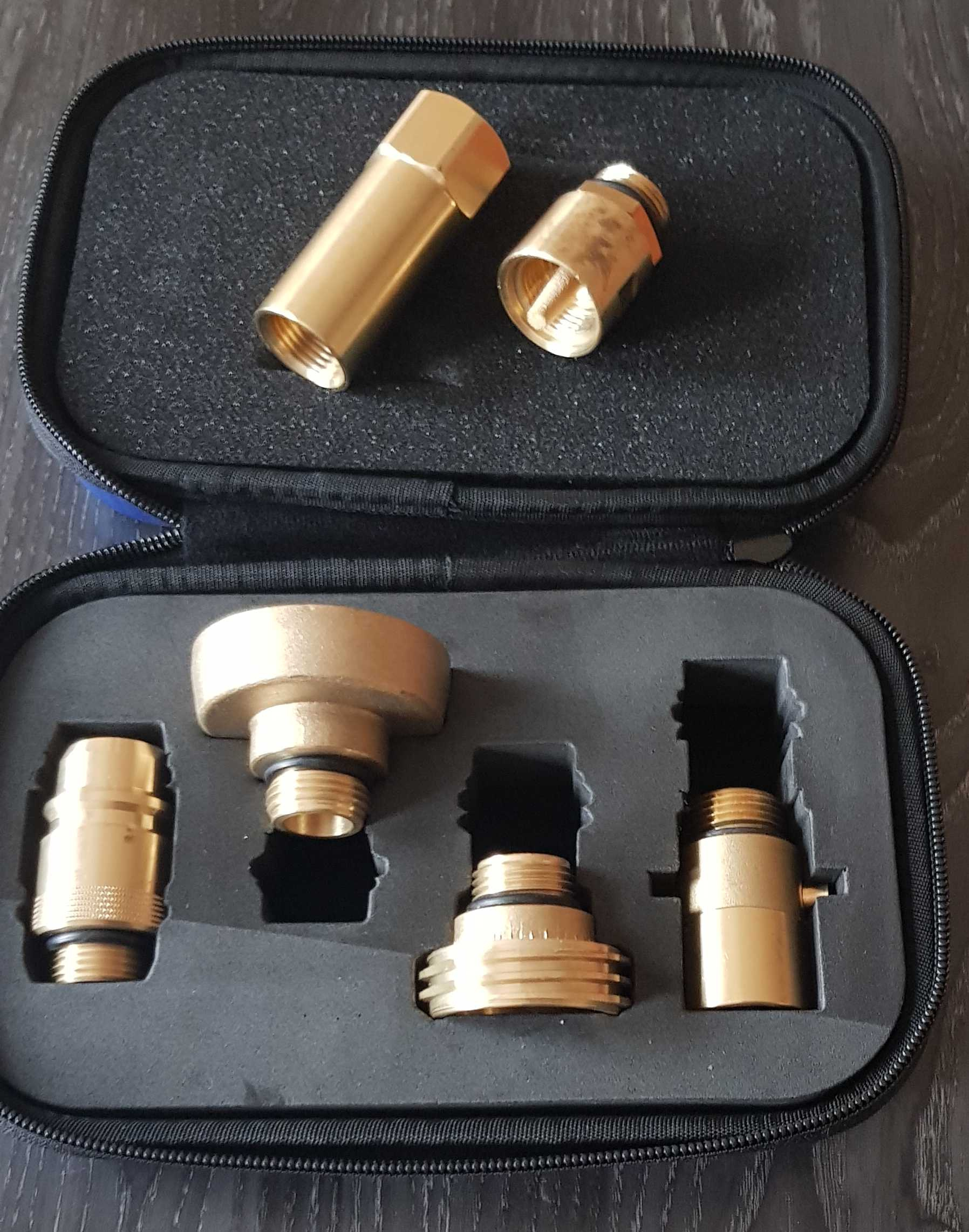

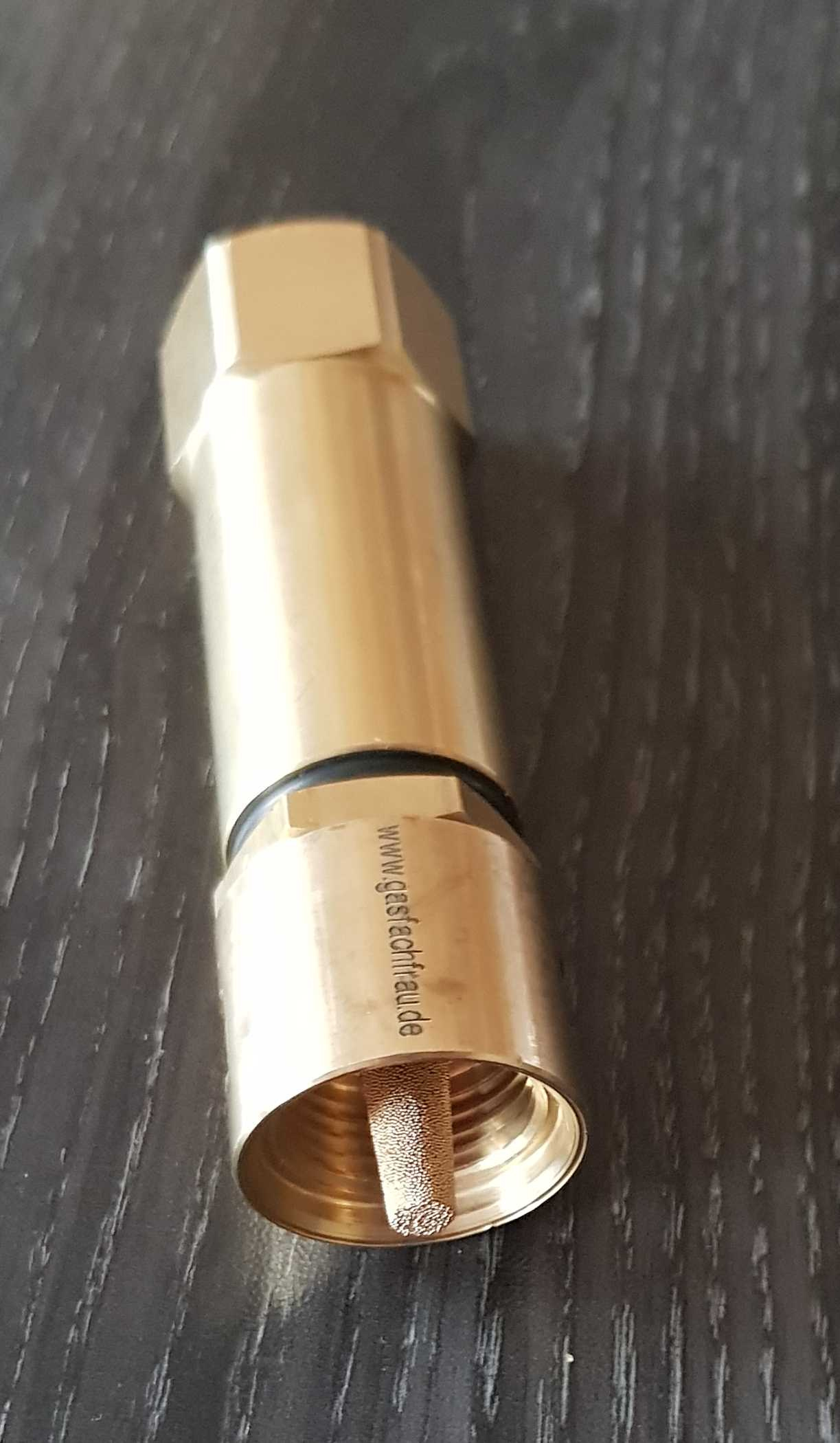

#195
Schraubst du die Verlaengerung fuer den Fuelladapter immer vor Ort fest?
Fuer welches Land ist der Adapter ganz links neben dem Dish ?
Den hab ich nicht.

Luxman hat geschrieben: Sa 6. Nov 2021, 22:35
Nein, der Fülladapter plus Filter bleibt immer auf der Flasche sitzen, mit Schlüssel angezogen. Die Flasche ist jetzt erst mal nur reingestellt, "Einpass-Kontrolle"... ich muss auch noch mal an die hintere Flasche dran... deswegen nur provisorisch. Morgen werden ich das alles richtig zusammenstöpseln.
Was mir jetzt noch fehlt, ist ein locker sitzender Einschraubdeckel (M22) vor dem Filter, den man eben von Hand rauf- oder runterschrauben kann. Gibt es so etwas?
Beiträge: 5506
Re: Gastankflasche fuellen - wie geht das?
#197
Du meinst einen Blindstopfen ?

TomL hat geschrieben: Sa 6. Nov 2021, 22:50
Ist die hintere Flasche auch eine Tankflasche? Wenn nicht, müsste die eigentlich nach vorn. Die sollte dann ja sicher als eiserne Reserve dienen und irgendwann mal getauscht werden können?
TomL
Beiträge: 590
#200
Beitrag von TomL »
oldi45 hat geschrieben: So 7. Nov 2021, 09:15
Hinten ist die normale graue, und genau deswegen ist sie auch hinten... weil irgendwann wirklich irgendwann ist. An die Tankflasche muss ich ja mehr oder weniger regelmäßg dran, also ist mir wichtiger, diese vorne und das Handling beim Betanken einfach zu haben, ich befülle die Flasche ja direkt am Befüllstutzen. Und heute morgen hab ich's erstamlig probiert... ist ja wirklich easy, auch Handschuhe hats nicht gebraucht. So wie es nun ist, glaube ich, ist's optimal.
