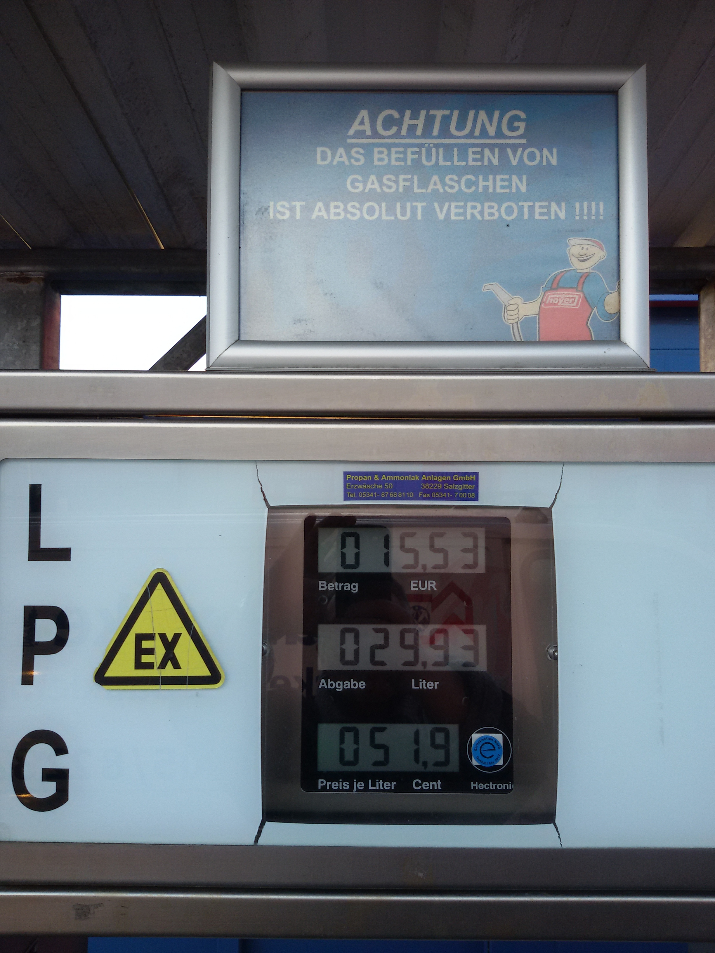

Wir hatten heute ein schönes Tankerlebnis; angeschlossen .. ich sage zu meiner Frau willst Du?
Sie: Klar!
Sie drückt den Knopf, nichts passiert ... ich: Kann doch nicht sein ..Drück noch mal ..
Sie: Ich drücke doch
Ich schaue hin, sie drückt auf den Notausknopf.
Ich den Notaus wieder rausgezogen, rein in die Tanke, "wir haben den Notaus gedrückt"
Okay, ich schalte wieder frei.
Wir probieren es mit dem richtigen Knopf, nichts passiert .. Kassierer kommt raus. "Ihr müsst die Pistole einmal zurück hängen"
Okay alles wieder zurück; Säule resettet sich; Angeschraubt, getankt, 16,52 Liter, bezahlt, weiter gefahren.
Übrigens war es eine Tankstelle an der man keine Flaschen füllen darf ...
Uns mit den Tankflaschen meinen die wirklich nicht.
