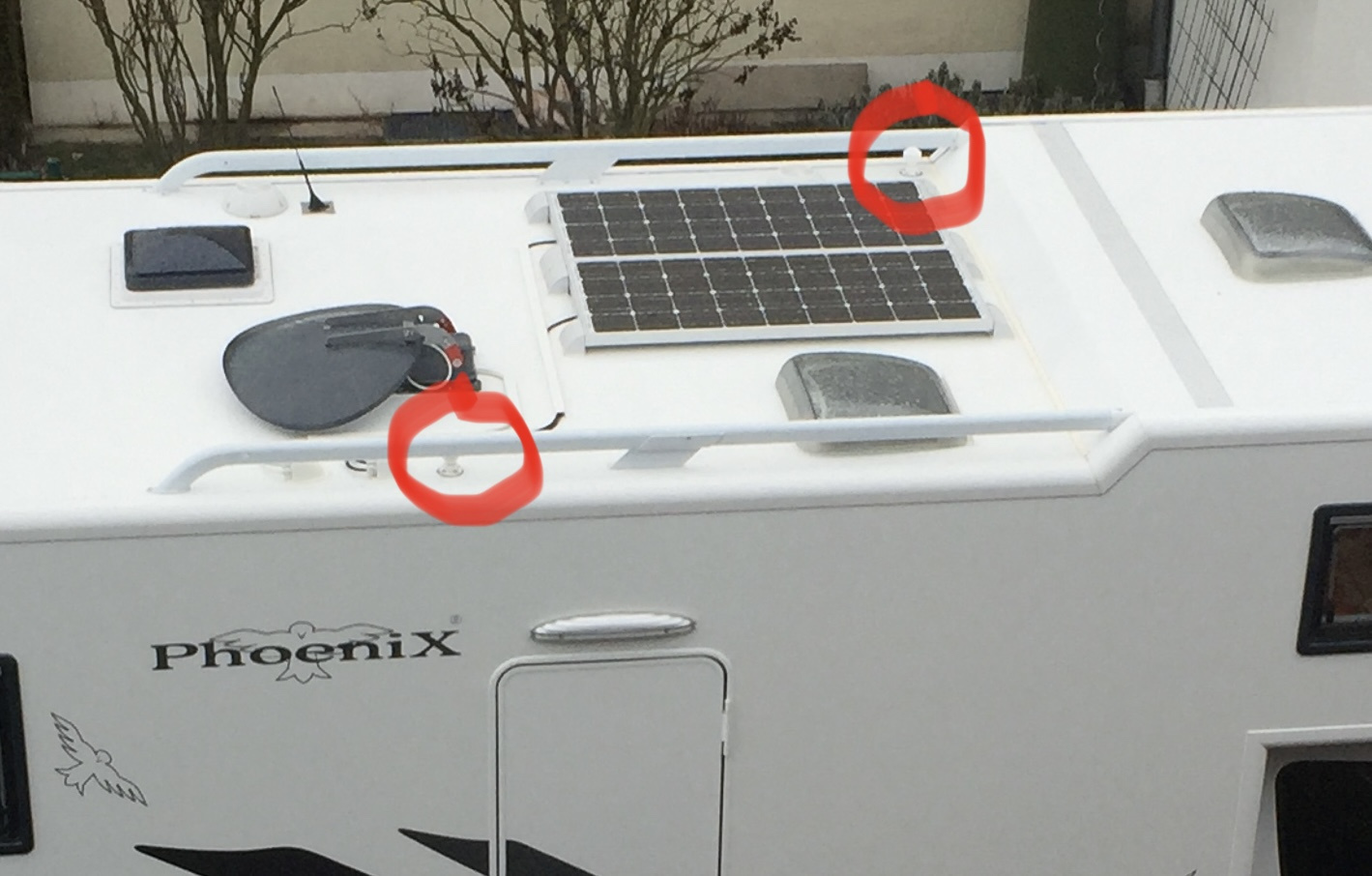

Sven, achte beim nächsten Wohnmobil drauf, daß eine Entlüftung des Abwassertanks übers Dach verbaut ist. Mich machte mein Händler damals auf diese Position bei der Bestellung aufmerksam. Kostete knappe 200€ Aufpreis. Was soll ich sagen, seitdem gehört das müffeln aus den Siphons der Vergangenheit an, selbst bei >35°C. Bei meinem Mobil sind zwei Entlüftungen (1x Abwassertank, 1x SOG) verbaut, absolut empfehlenswert!
