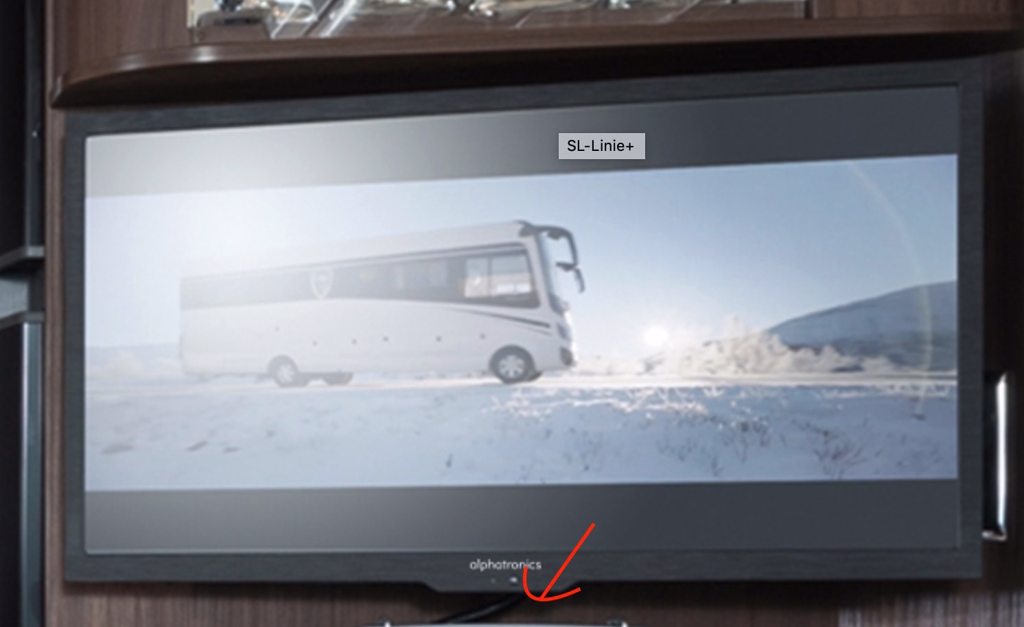

Unser 24" Alphatronics leuchtet im Standby auch blau, aber da ist leicht rechts von der Mitte ein kleiner Kippschalter (zum nach vorne/hinten kippen), der den Fernseher wirklich komplett vom Netz trennt. Das brauche ich auch, weil der Fernseher sonst weiterhin das LNB-speist und somit die SAT-Weiche für den zusätzlichen Receiver nicht "frei gibt". Ich habe mal ein Bild von der Alphatronics-Homepage ausgeliehen.

Viele Grüße, Andreas

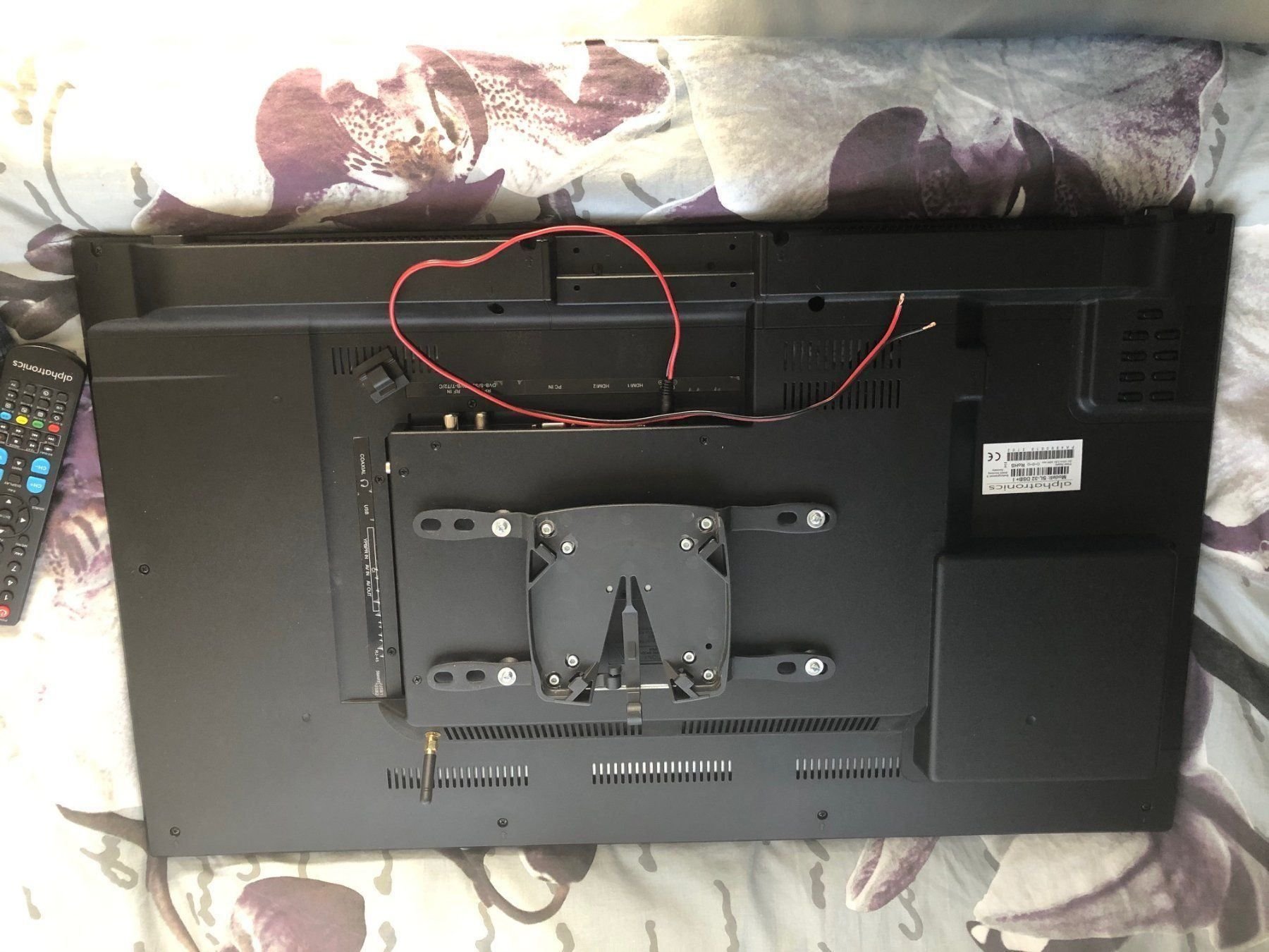

Hier mal die Rückseite von einem 32Zoll .
Verkaufsangebot auf der Seite: ricardo.ch

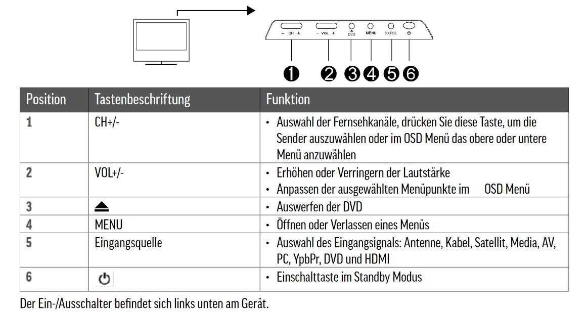

Beiträge: 2039
Re: Alphatronics 32 Zoll
Klar hat der Alphatronics einen Ein-/ Áusschalter,
der ist aber nur für den Standbybetrieb,
Alphatronics
Alphatronics
Bei meinem Gerät sehen die Schalter zwar anders aus, aber eine Ein- Austaste auf der Rückseite gibt es. Aus bedeutet wie auf der Grafik Standby Modus, LED bleibt an.

Die Ein/Aus-Taste (rechts/unten/hinten) ersetzt nur die Funktion der rote Ein/Aus-Taste der Fernbedienung, schaltet also von Standby auf on oder wieder auf Standby.
War bei unseren letzte 3 Womo-FS (alle nicht von Alphatronic) genauso. Beim letzten Mobil gab es dankenswerterweise neben dem Bedienpanel eine Art "Lichtschalter" womit man nur das ganze FS-Entertainmentzeug komplett abschalten/stromlos machen konnte.
