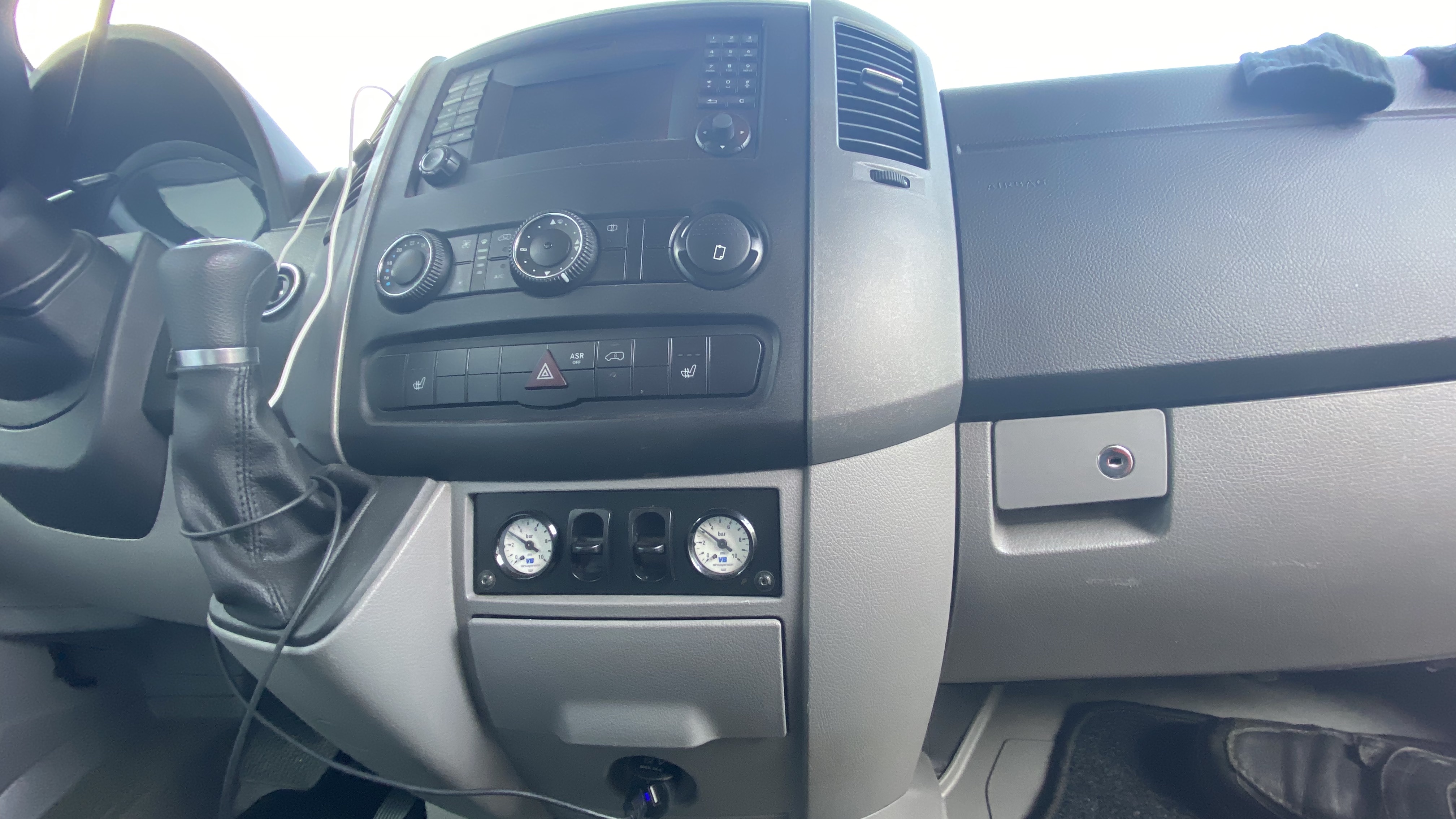

Da musste ich jetzt mehrfach das Foto studieren.
Manometer in Kniehöhe unter dem Lenkrad? Ist das tatsächlich gut zu bedienen?

Alfred hat geschrieben: So 12. Dez 2021, 09:37
Wie oft muss man das denn während der Fahrt bedienen. 100 oder 1-2 mal? In jedem Fall besser als die genannten Optionen. Beim Duc ist es auch in der Gegend angesiedelt und ich hatte noch nie Probleme.
Beiträge: 3184
Re: Hymer ML-T 4x4 lohnen sich Allrad, Automatik und MBUX. Erfahrungen
#444
Bedienst du tatsächlich die ZLF während der Fahrt?
Kam bei mir bis jetzt nur einmal in zwei Jahren vor, als ich unvermittelt auf eine kleine Flussfähre gestoßen bin.
Da ich ausreichend groß bin, kann ich dann mit der linken Hand an der Sitzkonsole die Ventile nach oben ziehen um nachzupumpen.
Zum Ablassen halte ich aber lieber an, da ich dann wieder exakt beide Seiten mit den Manometern auf gleichen Druck einstelle. Da spielt es wohl keine Rolle,ob die Anlage am Sitzkasten oder unter dem Lenkrad versteckt ist. Ohne Anhalten geht es nicht.
Die einzige Lösung wie das während der Fahrt gehen kann ist (nur meine Meinung) eine vertrauenswürdige Sozia und die Manometer in der Mittelkonsole.

SaJu hat geschrieben: So 12. Dez 2021, 09:44
Während der Fahrt nie. Aber man kann mal einen Blick auf die Manumeter werfen, wenn man zum Beispiel an der Ampel steht. Übrigens nicht im Kniebereich montiert, sondern bewusst weiter unten. Im Stand ist der Zugriff zum nivellieren einfach.

Alfred hat geschrieben: So 12. Dez 2021, 09:48
Bingo. Und warum meckert man des Meckerns wegen an der Position rum? Höchstens doch wenn man mal ungünstig zurück setzen muss oder auf eine Fähre auffährt. Also ist die Position unter den gegebenen Umständen völlig ok.

SaJu hat geschrieben: So 12. Dez 2021, 09:54
Das sehe ich auch so. Vielleicht gibt der Meckerer dir Antwort.
Das einzige Argument gegen die "ältere" Art der Befestigung an der Sitzkonsole ist, dass du wie der Lewe richtig bemerkt, an die Sicherungen in der Konsole nur mit Schraubenzieher rankommst.
Bisher 2 x Sicherung für die Spannungsmessung Booster gewechselt (aber immer im Stand beim Basteln wegen kleinem Kurzschluss 8-) ).
Das kann sein, bei Menschen mit über 1,7m Länge geht das nicht.
Und nur wenn die Sozia solange das Ampellicht beobachtet... *xmas_eek*

Alfred hat geschrieben: So 12. Dez 2021, 10:01
Ja klar, 2 Sekunden Blick auf die Manumeter machen besondere Maßnahmen erforderlich. *CRAZY*
Die Position unter dem Armaturenbrett ist für mich der beste Kompromiss, zumal man zum nivellieren im Stand nicht aussteigen muss. *THUMBS UP*
Ist doch schön, wenn jeder mit anderen Sachen zufrieden ist. *THUMBS UP*

MobilLoewe hat geschrieben: So 12. Dez 2021, 10:12
...und man somit das Popometer benützen kann *THUMBS UP*

Zitat hat geschrieben: So 12. Dez 2021, 10:14
... man somit das Popometer benützen kann
Als Wasserwaage! *xmas_razz*

Beim 906er konnte es so gelöst werden. *THUMBS UP*

Chief_U hat geschrieben: So 12. Dez 2021, 11:34
Eine gute Lösung, auf das kleine Ablagefach lässt sich leicht verzichten.
