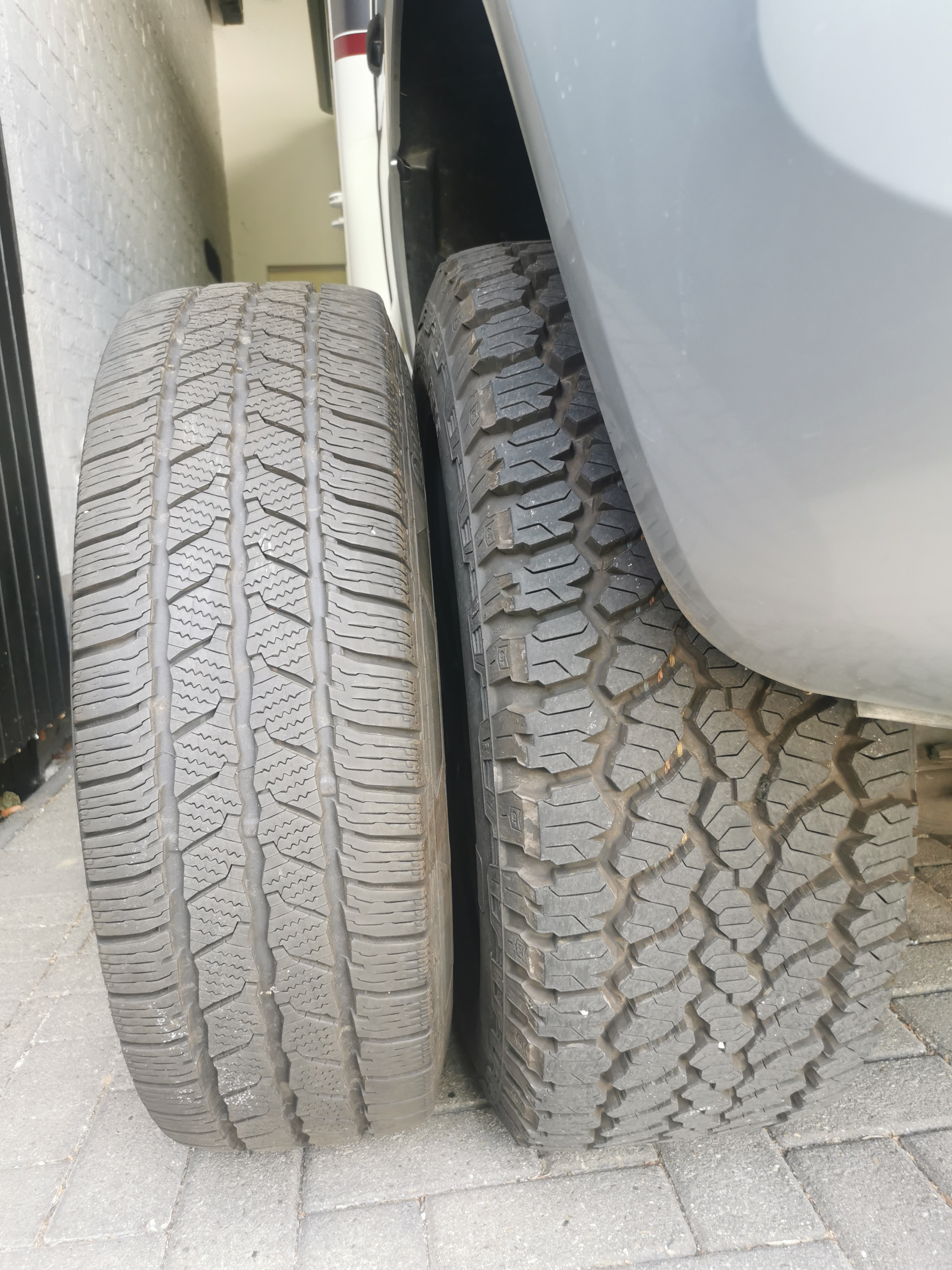

So Bernd, nun einmal Butter bei die Fische, um Wieviel ist deine Rad/ReifenKombi nach außen "gerutscht"?
Bei uns hier im Norden müßtes du schon was an den Radhäusern machen.
Dein Reifenvergleich Hut ab, Perspektive gut genutzt 1 zu 1,3 im Faktor auf dem Bild....das wären ja .....
