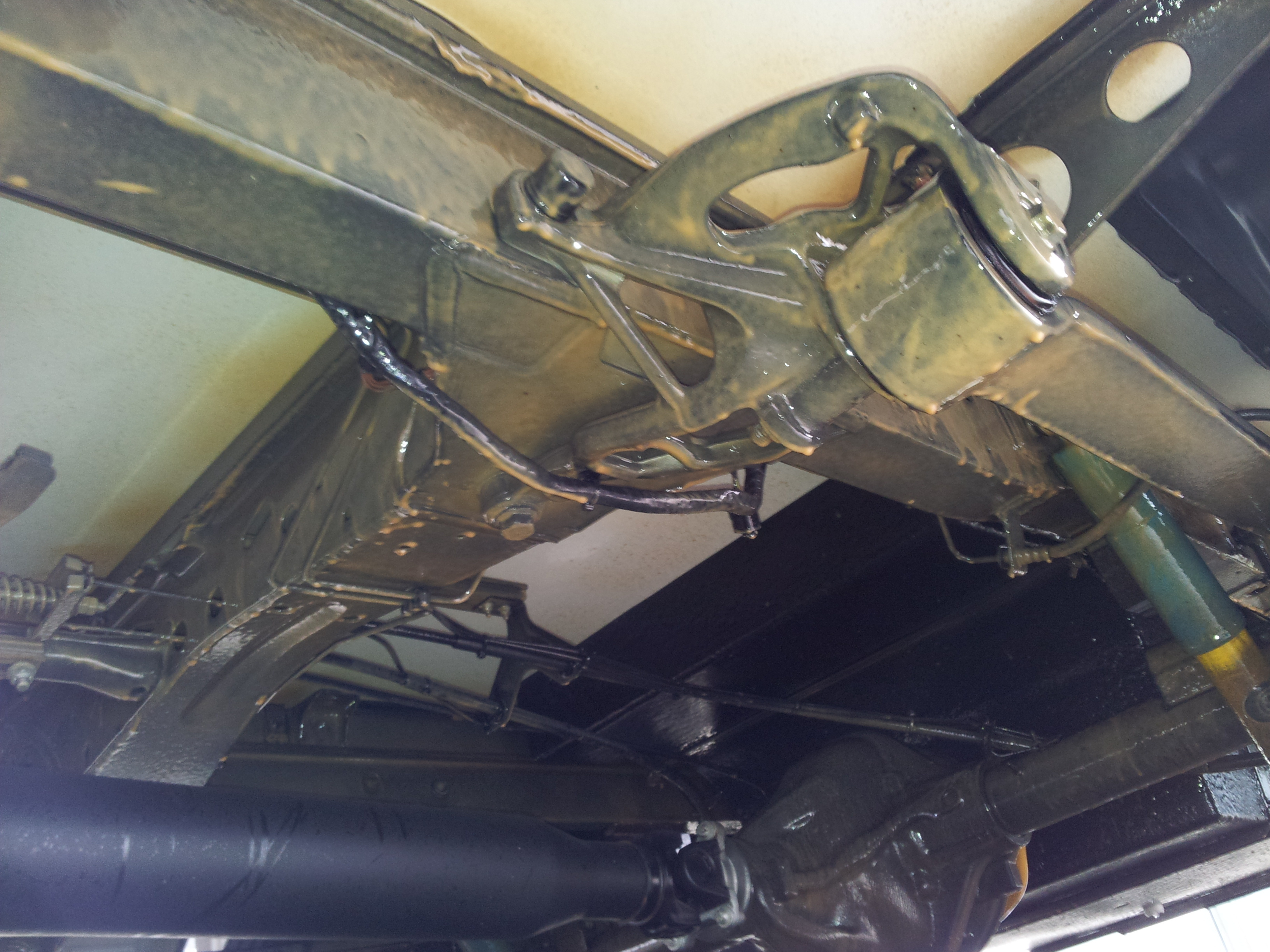

Meinen habe ich schon 2014 machen lassen, https://ina-unterwegs.de/Gorgo.Rost.html da war auch Rost mit zum wegmachen und jährliches nacharbeiten. Er war damals ja schon 16 und niemals zuvor wurde was gemacht. Da kam ab u an noch was durch. Hat damals was zwischen 7-800€ gekostet. Wird dann heute auch nicht mehr so sein

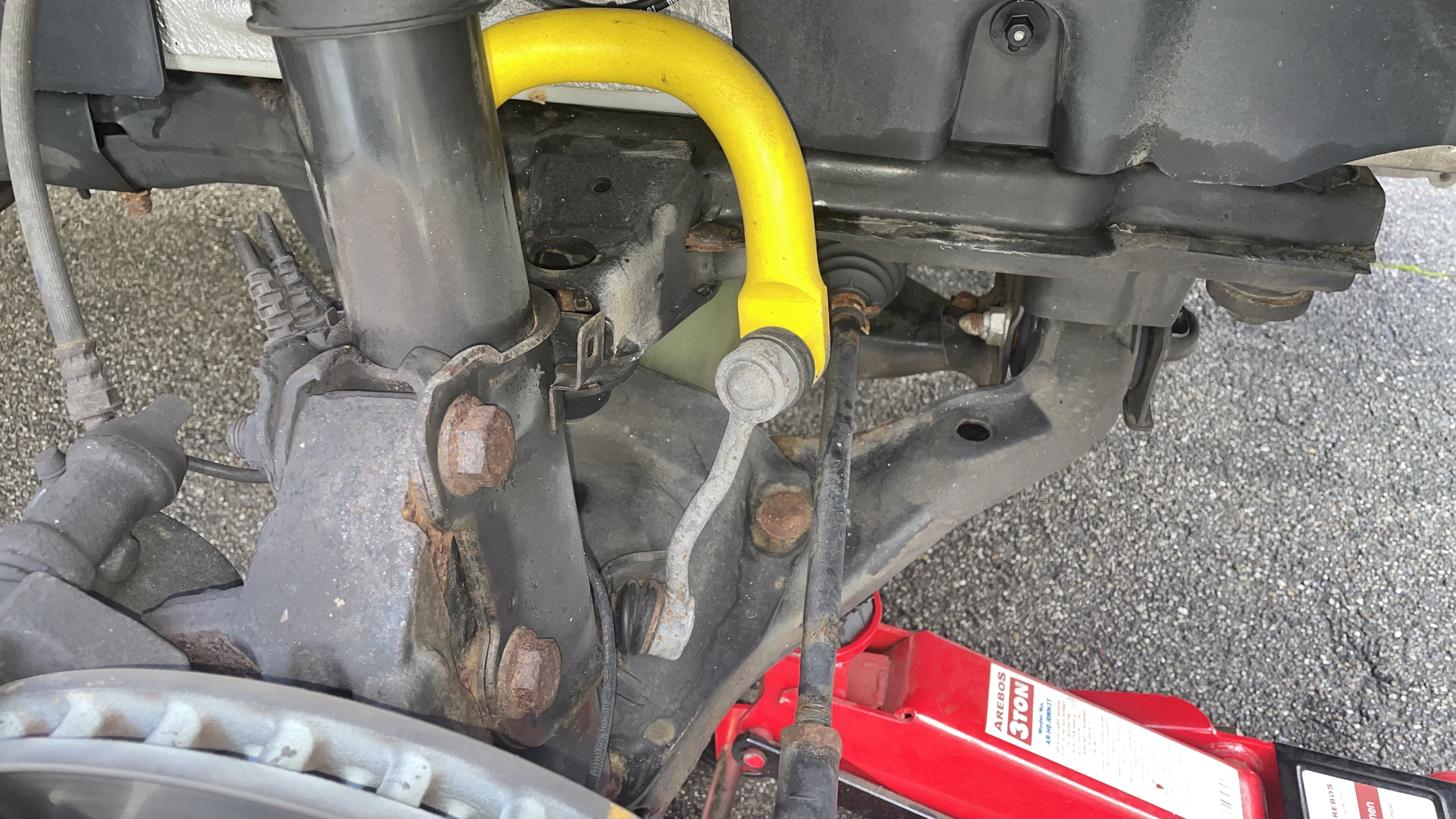

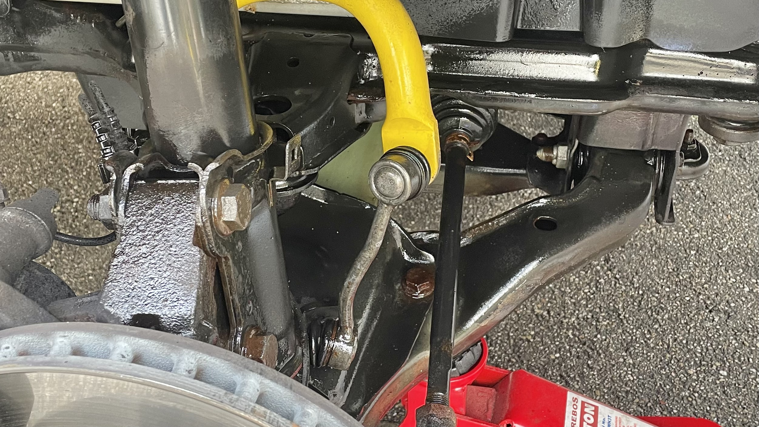

Bei einem 7 Jahre alten Fahrzeug kann sich schon irgendwo Rost gebildet haben, die Beseitigung desselben kann ins Geld laufen. An meinem Womo habe ich bisher nichts gemacht, es wird im Winter nicht bewegt, ich bin schon druntergekrochen, bzw. anläßlich der TÜV-Abnahme mit in die Grube gestiegen, bis dato ist der Ducato rostfrei.
Anders bei meinem Suzuki Jimny der gestern 15 Jahre alt geworden ist. Vor etwas über einem Jahr habe ich mich an die Rostbekämpfung gemacht, mit Erfolg und für relativ wenig Geld. Aber mit sehr viel Mühe und Schmutz. Als Selbermacher muß man allerdings über die nötige Ausrüstung verfügen, ist wirklich nichts für jeden. Ein derartiger Aufwand ist bei deinem Mobil bestimmt nicht notwendig.
Inspiriert hat mich dieser Youtube- Kanal:
https://www.youtube.com/channel/UCkYznV9NAUB98vF3lFS1dYg
Wo Rost war habe ich diesen abgebürstet oder abgeschliffen, anschließend reichlich Rostumwandler draufgepinselt und nach dessen Reaktion den Unterboden mit Seilfett eingesprüht. Für die Hohlräume habe ich mir eine Druckbecherpistole mit elastischer Sprühlanze gekauft und die Hohlräume mit Biskor-Rostschutzgel "geflutet". Ich musste das Zeug warm machen sonst läßt es sich nicht sprühen.
Vor einigen Wochen habe ich mein Werk nachkontrolliert: Der Suzuki hat nirgends neuen Rost angesetzt.
Vielleicht wendest du dich mal an Gerhard Holzknecht, der verlangt garantiert keine 3000 Euro.

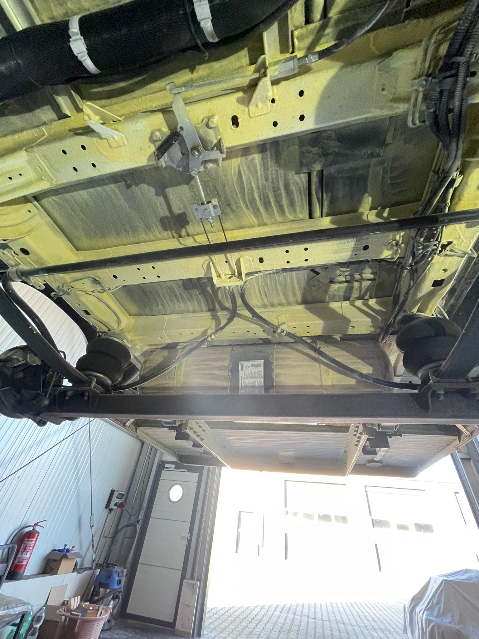

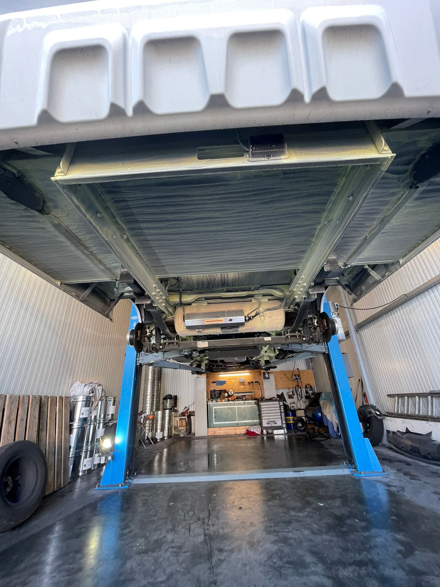

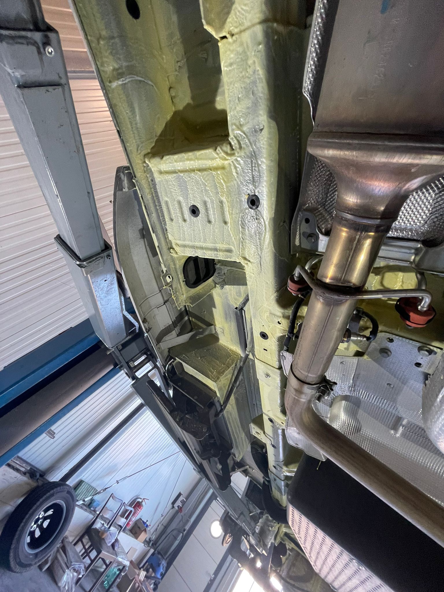

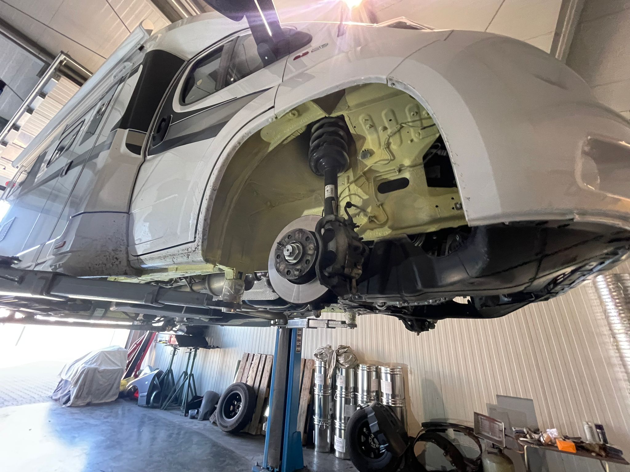

Moin zusammen,
im Dezember hat unser Womo auch einen Schutz bekommen, Hohlraum und Unterbodenschutz.
War 1 1/2 Wochen weg. Da das Womo fast neu ist wurde eine gruendliche Reinigung des Unterbodens gemacht.
Trocknung, dann Wachs drauf. Sieht gut aus!!!
Wo, hier https://kuepper-karosserie.de/
Preis lag bei 650 Euro.
