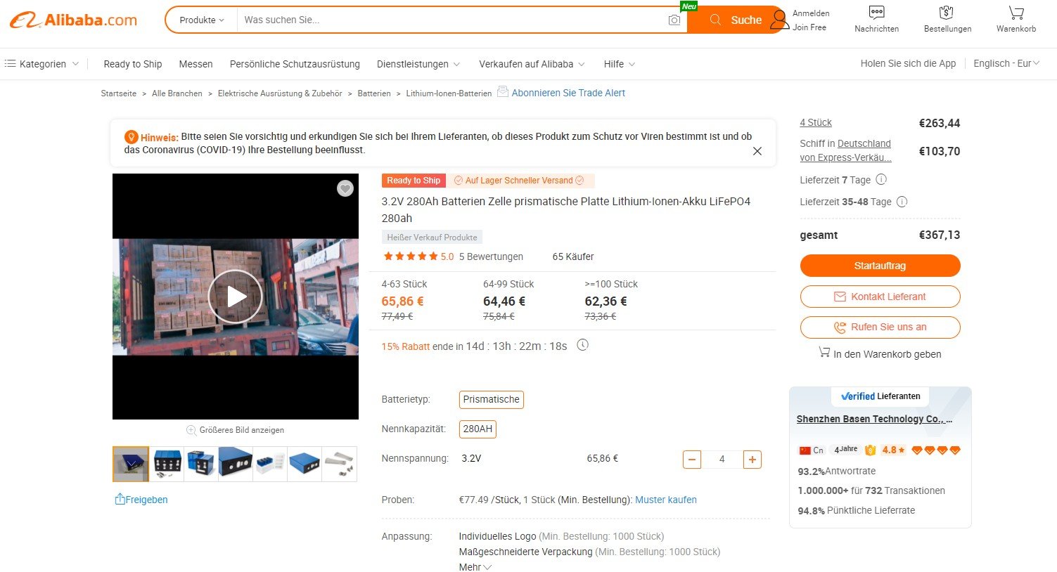

habe mich mal ein wenig bei Ali umgesehen:
https://www.alibaba.com/product-detail/ ... 70b0nkcC37
Klingt gut, aber ob die auch was taugen??
Gruß Volker
