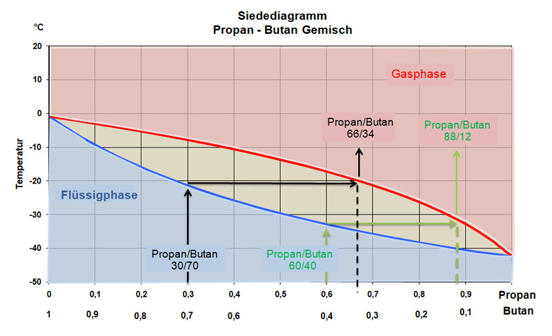

Hier hat einer in einem anderen Forom die Sache sehr gut beschrieben.
Wann kommt welches Gasgemich aus der Flasche
Der Siedepunkt von Butan ist -0,5°C. Unterhalb dieser Temperatur verdampft kein Butan. Ist Butan mit Propan gemischt verdampft es auch bei tieferen Temperaturen. In der Mischung verhält sich Butan anders, wie wenn es alleine wäre.
Es verdampfen immer beide Komponenten, egal wie die Temperatur ist.
Liegt die Temperatur oberhalb -0,5°C, dem Siedepunkt von Butan, verdampfen beide Komponenten in gleichem Verhältnis.
Liegt die Temperatur unterhalb -0,5°C verdampfen immer noch beide, Propan verdampft allerdings stärker als Butan. Butan verdampft solange gemeinsam mit Propan, bis kein Propan mehr vorhanden ist.
Praktisch hat das für und keine große Bedeutung.
Wenn sich in der Flasche 6 kg Propan und 4 kg Butan befinden bleiben, wenn das Propan verdampft ist, schätzungsweise 3 kg Butan zurück.
Ab hier muss man nicht mehr weiter lesen.
Um das zu begründen muss ich hierzu die physikalische Chemie bemühen.
Als Beispiel eine Mischung mit 60%Propan und 40 % Butan.
Oberhalb dem Siedepunkt von Butan sind in der Gasphase ebenfalls 60% Propan und 40% Butan vorhanden. Unterhalb sind es 88% Propan und 12 % Butan.
Es verdampft mehr Propan als Butan, folglich nimmt der Anteil an Propan in der Flüssigkeit ab.
Wie das verläuft sieht man an dem Siedediagramm eines Propan Butan Gemisches
Auf der unteren Linie sind die Mischungsverhältnisse von Propan und Butan aufgetragen. Links sind es zu 100% Butan und rechts zu 100% Propan.
Unterhalb der blauen Linie ist die Flüssigkeit, oberhalb der roten Linie das Gas.
Interpretation des Diagrammes.
Die grüne Gerade unterhalb der blauen Linie zeigt das Mischungsverhältnis der Flüssigkeit P60/B40 an. Am Schnittpunkt mit der blauen Linie verläuft die grüne Gerade waagerecht zur roten Linie. Der Schnittpunkt gibt das Mischungsverhältnis in der Gasphase P88/B12 an.
In der Flüssigkeit sind es 60% P und 40% B. im Dampf 88% P und 12% B, es verdampft mehr Propan als Butan, folglich nimmt der Anteil an Propan in der Flüssigkeit ab.
Irgendwann ist das Mischungsverhältnis P30/B70, gekennzeichnet mit den schwarzen Linien. Hier sind es in der Gasphase P66/B34. In der Flüssigkeit sinkt der Anteil von Propan während der Anteil von Butan steigt.
Zum Schluss ist nur noch Butan vorhanden, das ist die Stelle in dem Diagramm, an der sich blaue und rote Linie an der linken Seite treffen, dem Siedepunkt von Butan.
An dem Punkt ist kein Propan mehr vorhanden und Butan verdampft unter 0,5°C nicht mehr.

Merkwürdig mein Gemisch weigert sich die Tabelle zu akzeptieren.
Selbst bei Null Grad bleiben immer exakt 5% Butan - so wie das Mischungsverhältnis - 95/5 - in der Flasche.

Aber 5% von 11 Kilo sind 0,55kg oder 1,1 Liter, nicht 2l.
Oder hast du 20 Kilo/40Liter Flaschen?

Agent_no6 hat geschrieben: Do 13. Jan 2022, 10:02
Na wenn da nicht einer falsch gerechnet hat und deshalb die (Tabelle) Diagramm nicht versteht ;-)
Nein ist eine Tankflasche, ich hab mich gestern verschrieben es ist ein Liter Rest.
Bisher sind max. 20,3l die rein gingen wenn ich richtig erinnere = 11kg
Gestern wieder 19,3 also ca. 1l Rest das sind dann 5% der Rest an Butan wuerde ich sagen.
Im Gaskasten sind immer mindestens +5C - nach der Tabelle sollte dann bei 95/5 alles verdampfen - tut es aber nicht.
Selbst bei hoeheren Aussentemperaturen bis 10C blieb immer dieser Rest in der Flasche.
Das Problem mit der Tabelle - sie beruecksichtigt nicht die - Flaschentemperatur - die ist naemlich durch die Entnahme deutlich niedriger - besonders wenn die Heizung zieht.
Bin mir sicher wenn ich die Gasflasche mit dem Rest Butan einfach aufdrehen wuerde ohne Schlauch wuerde es "verdampfen".
Das war der Grund fuer meinen Beitrag - nicht das jemand aufgrund der Tabelle meint er koennte im Winter mit 65/35 heizen und das Butan verdampft mit.
Es gab da auch einige Beitraege die ich errinnere das da Heizmatten im Gaskasten notwendig waren?
Warum nur - wenn die Tabelle doch verspricht es verdampft?
