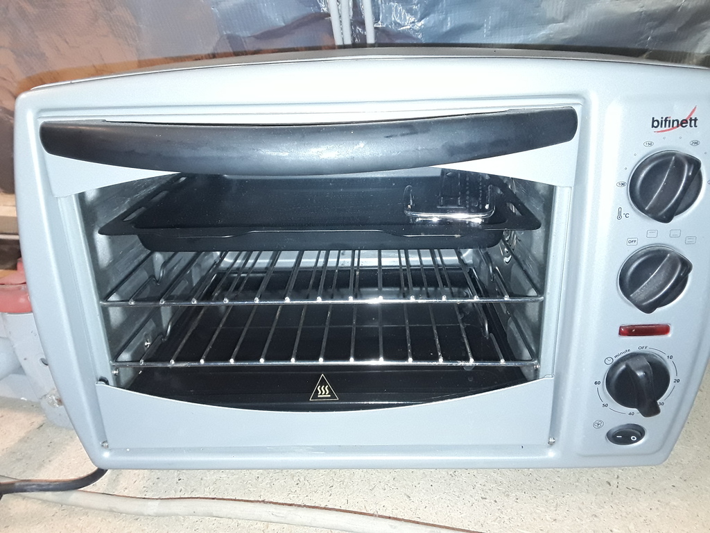

Ich habe in mein Wohnmobil einen kleinen Elektrobackofen eingebaut,dafür musste ich an einem der Hängeschränke die Verschlussklappe entfernen und den Schrank innen mit Hitzeschutzfolie auskleiden,diese Geräte werden leider auch außen ziemlich heiß.Um das Gerät mit Strom zu versorgen habe ich eine Dreifachsteckdose eingebaut,so das ich jetzt auch zusätzliche Stromanschlüsse für andere Geräte habe.Damit das alles auch gut aussieht habe ich den Bereich zwischen Gerät und Schrank mit einem verchromten Lochblech versehen.

In meinem Colorado hatte ich auch über dem Kühlschrank so ein freies Fach.
Der Ofen passte rein, mit einem seitlichen Abstand vorn, links, rechts hinten ca 5 cm.
Im Fach wurde es hinter dem Ofen mehr als 100 Grad warm, das ist richtig heiß.
Gelöste habe ich das dann eine Zeitlang mit einem zusätzlichen Lüfter.
Durch den Fahrzeugwechsel auf den Malibu habe ich den Ofen nun als Gerät in der Heckgarage.
Bei Gebrauch steht der nun draussen auf einen Klappstuhl ala kleines Tischchen. Das geht problemlos.

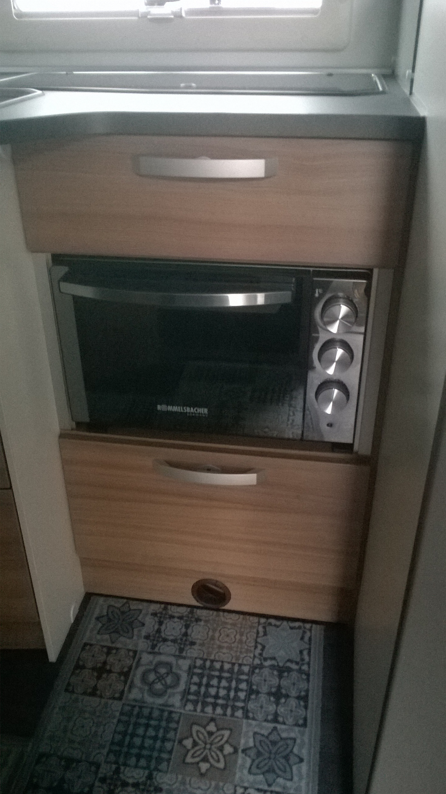

wir haben in unserem Adria ebenfalls einen E-Ofen nachgerüstet. Für den Einbauplatz haben wir eine Schublade in der Küche demontiert. An dieser Stelle setzt Adria auch den originalen Gas-Backofen ein.
Weil die E-Öfen recht heiß werden können und eigentlich für einen Einbau nicht geeignet sein sollen, habe ich im Netz gegockelt und die Fa. Rommelsbacher entdeckt. Diese hat 2 isolierte Öfen im Sortiment, hier werden die Oberflächen nur handwarm. Auf der Rückseite ist allerdings etwas mehr Thermik, aber unser Einbauplatz ist wg. der o.g Gasofen-Option entsprechend gut belüftet.
Einer der beiden Öfen passte von den Maßen recht gut. Die Spalten rechts und links habe ich mit Aluschienen geschlossen. Oben und unten habe ich die Spalten wegen der Luftzirkulation offen gelassen. Aus Aluprofil habe ich zwei Schienen gebastelt, in denen der Ofen so fixiert steht, dass er nicht rutschen kann aber ohne viel Aufwand wieder entfernt werden kann. Ausserdem kann die obere Schublade als Bestecklade montiert bleiben (beim originalen Ofen entfällt diese Lade). Der Ofen hat Ober/Unterhitze, Umluft, Backraum mit 22l und eine Innenbeleuchtung für die "Vorfreude"
