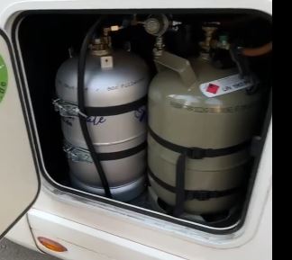

Wieder hat einer sich eine Tankflasche einbauen lassen. Natürlich mit Abnahme.
oldi45
Beiträge: 1249
Wohnort: Hannover
Re: Gasversorgung. Leihflaschen oder Festeinbau?
#447
Beitrag von oldi45 »
biauwe hat geschrieben: So 27. Mär 2022, 10:54
Was ist denn abgenommen worden? Die Stahlbänder der linken Flasche oder die Kunststoffbänder der rechten Flasche? Sonst gibt es ja keine Unterschiede der vollen Flaschen hinsichtlich der Nutzung. Beide sind normalerweise über Hochdruckschläuche mit dem Regler verbunden.
