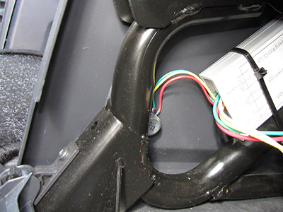

Zusätzlich habe ich ein Thermostat verbaut, das die Diesel-Webasto steuert, auch wenn die Aldesteuerung aus oder defekt wäre. (nur die außensitzende Umwälzpumpe der Alde wird benötigt)
Wie hast du das Thermostat eingeschleift?
Da die Heizung ja 2 Stufen 2 und 5 kw hat, wie ist das gesteuert?
Es ist ein "eigenständiges" Thermostat, das ich manuell einschalten muss, wenn die Alde ausgeschaltet bzw defekt ist.
Das Thermostat schaltet dann die Webasto Evo und gleichzeitig die Umwälzpumpe der Alde (wurde mit Strom-Abzweig an das Thermostat geschaltet)
Somit funktioniert das System Diesel-Webasto an Wärmetauscher über Warmwasserkreislauf WoMo-Aufbau weiterhin ... dann jedoch ohne Alde-Heizung.
Zusätzlich kann ich noch das Fiat-Armaturen-Gebläse anschalten (Motorkühlwasser ist ja heiß)
Mir bringt das nicht viel .... außer vielleicht an besonders kalten Tagen für Bad und Dusche. Wir schlafen vorne und sitzen hinten.
Aber für Fahrerhaussitzer ist das ein schöner Warmluft-Turbo.
Ist das ein Eigenbau? Also ist die Motorvorwärmung weiterhin ganz klassisch mittels der Webasto- Schaltung möglich, du hast nur parallel einen zweiten Schalter mittels Thermostat eingebaut, der mittels Trenndioden von der Original-Schaltung abgekoppelt ist, so ungefähr oder?
Kannst mal ein Bild einstellen von dem Thermostat oder ist das Standardware?

Agent_no6 hat geschrieben: Sa 2. Apr 2022, 16:02
Das Thermostat schaltet temperaturabhängig die Webasto und gleichzeitig die Aldeumwälzpumpe ....vollkommen unabhängig von der Aldefunktion.
Dazu muss ich es am Thermostat erst mit Kippschalter einschalten ... "normal" ist der Betrieb über die Aldesteuerung.
Wenn ich mit Diesel heizen will, schalte ich die webasto ein und am Aldepanel "Gas" aus
Wenn die Alde aus ist/wäre, schalte ich das Thermostat ein und der Dieselbetrieb der Heizung funktioniert normal weiter.
